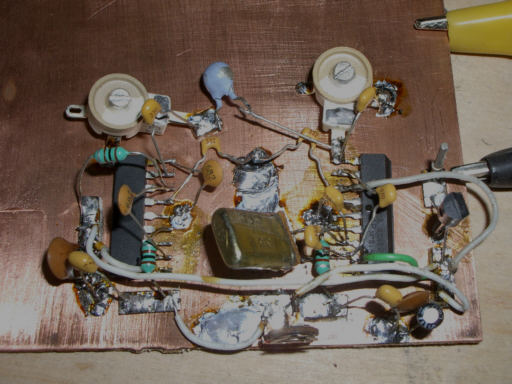

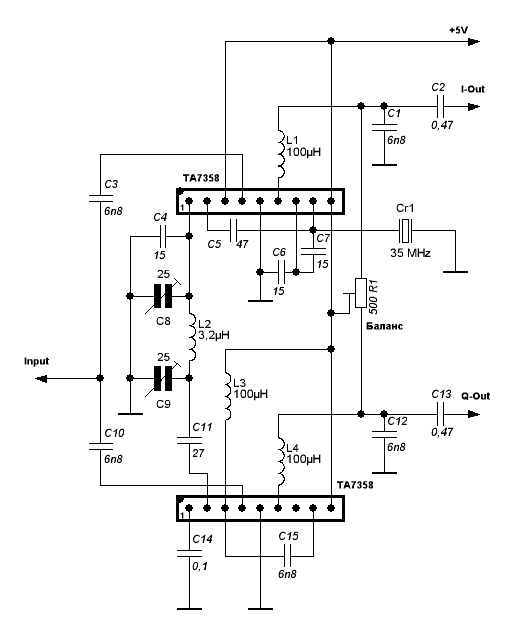

Квадратурный детектор на TA7358
Posts: 2365
Схема была разработана для SDR с использованием ТВ-тюнера. Рабочая частота 35мгц. При ее изменении надо пересчитать номиналы фазосдвигающей цепочки C8L2C9. Номинал R1 должен быть 3ком.
каскад УВЧ используется в нестандартном включении. у "верхней" TA7358 он работает как эмиттерный повторитель (ОК), а у "нижней" ТА как усилительный каскад с включением ОЭ

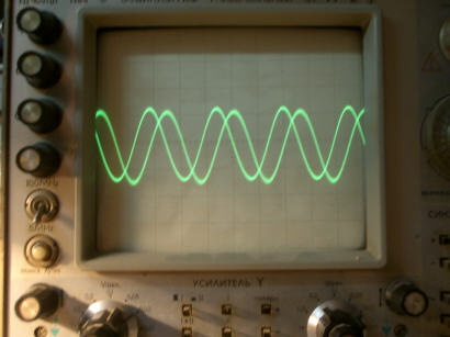

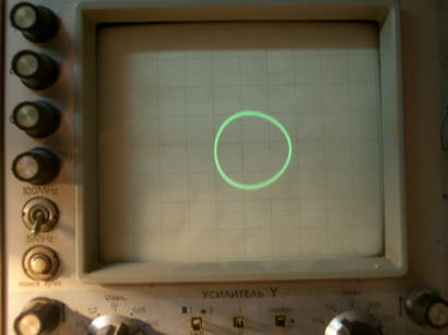

на входе 35,020 MHz

Для построения панорамной приставки подойдёт?
Подключать детектор надо до КФ ПЧ1?
Что для этого ещё понадобится?
Видимо ПФ с полоской на 200 кГц, может ещё буфер...
Posts: 2365
Re: Квадратурный детектор на TA7358
Включать до КФ естественно. По входу лучше поставить каскад на полевике чтобы не грузить точку куда подключаемся в трансивере и простейший полосовой на частоту ПЧ
