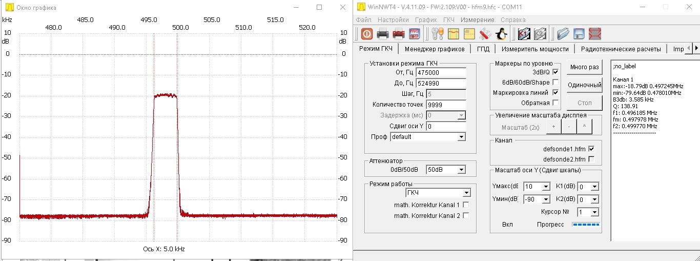

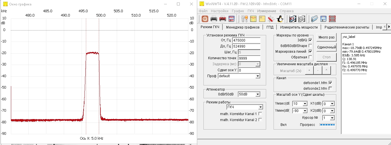

Несмотря на наличие "3.1" в маркировке фильтры имеют полосу пропускания по уровню 6дб 3.7кгц. Индуктивности обмоток низкие. Емкости в резонанс порядка 150пф
Конструктив корпуса круглый. С одной стороны 3 вывода, с другой 4.
По классификации Шульгина из Радио №5/2002 скорее всего соответствуют ЭМФДЦ-11Р-500-3.5Н с полосой 3.5+/-0.15кгц
