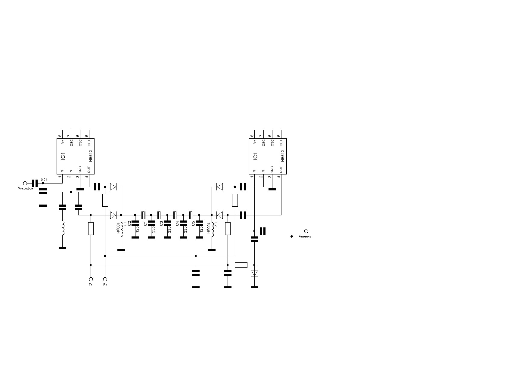

Доброii ночi .Меня здесь идея посетила.Вы могли бы по критиковать.Пока жду доставку с али.Идея насчет коммутации фильтра.Слишком ,наверное ,просто чтоб нормально работало.

Вы при коммутации не забывайте что если вы вход смесителя отключаете от чего-то то его надо заземлять по ВЧ/НЧ. Иначе на нем будет наводка т.к. входы у SA612 высокоомные. Так что такая схема работать то возможно и будет, но на мой взгляд неустойчиво.
Как вариант можно взять за основу узел из "Изюминки" который стоит за КФ (J310+SA612) и сделать такой же реверсивный узел первого смесителя + УПЧ. Но по входу тракта придется ставить какой-то коммутатор на реле или диодах.
Еще как вариант взять смеситель на 4ке J310 по типу как в Фениксе и реверсировать его. Но это стремный вариант - макетировать надо т.к. совершенно непонятно что получится

Проще с реле ?Я просто видел схему с аналоговым мультиплексором.И подумал что можно аналогичное на диодах сделать .

Конечно проще. Не забывайте что диоды в закрытом состоянии - это емкость. Хоть и маленькая порядка 1пф

А реле обязательно искать что то специальное ?

Да самые обычные импортные берите на нужный вольтаж да и все. Ну или наши если есть запасы

А не лучше ли вовсе не коммутировать КФ, а обеспечить прохождение сигнала только в одну сторону, как в сделано "Аматорох"?

Нет, не проще. Тракт с коммутацией гетеродинов имеет свои подводные камни, и если делать по уму то получается сложнее

Relayer wrote:Нет, не проще. Тракт с коммутацией гетеродинов имеет свои подводные камни, и если делать по уму то получается сложнее
Не факт! Синтезаторы "Ёжики" имеют программный реверс выходов гетеродинов - как раз для трансиверов типа Радио-76 или Аматор! ;)

Удивили. У меня в синтезаторах возможность переключать гетеродины была с самого начала.
Я говорю не об этом, а о самом построении тракта. У вас смеситель первый должен на вход принимать как НЧ так и ВЧ, усиление ПЧ в случае приема должно быть на порядок выше чем в случае передачи, второй смеситель на выходе должен выдавать как НЧ так и ВЧ. Короче если делать ногами, то конечно получится аппарат уровня радио-76 или аматор. А если делать все грамотно, с согласованием и с оглядкой на ДД - то все не просто получается.
