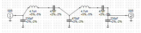

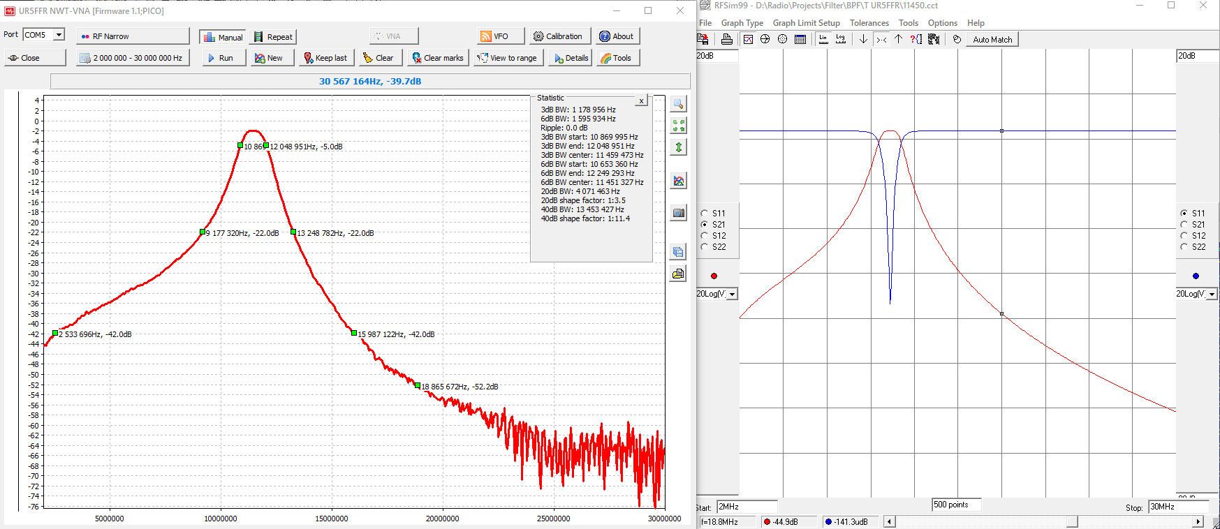

То что смд-дросселя в ДПФ приводят к деградации имд разве что ленивый не говорил. Но вот насколько - вопрос открытый. Я решил проверить. Схема и АЧХ фильтра в атаче. Индуктивности 1206, конденсаторы 0805. Два подстроечных китайских пластиковых чтобы вогнать все в резонанс. Вобщем детали самые что ни на есть бросовые.
При подаче на вход двухтонального сигнала с уровнем каждого из тонов в -10дбм приведенный ко входу ДПФ интермодуляционный продукт составил -56дбм, что дает нам IP3=+13dBm.

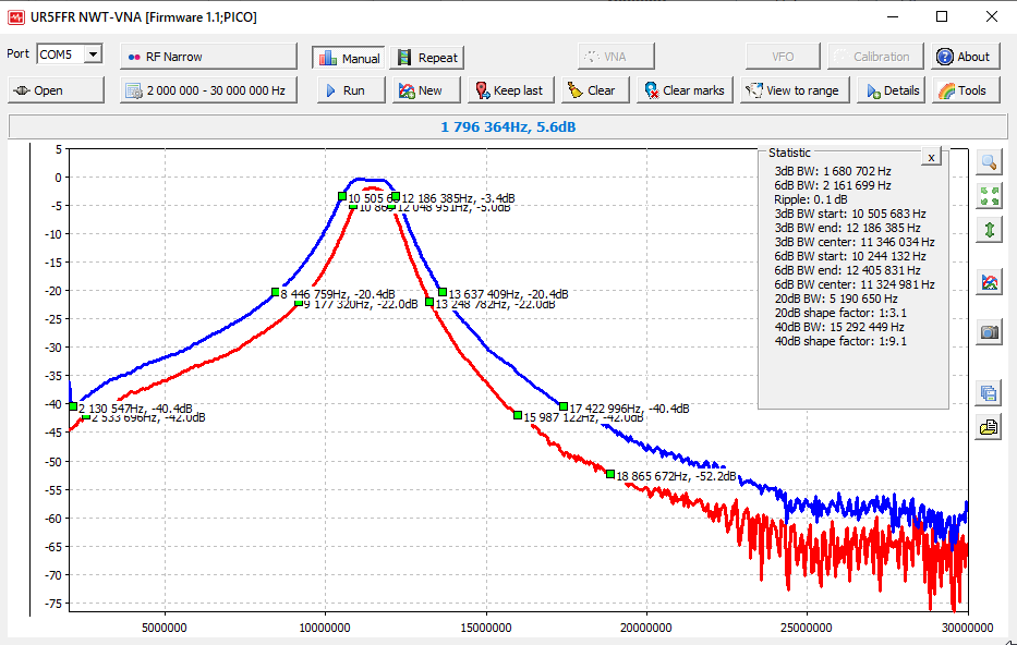

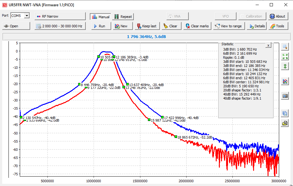

Ну и теперь легким движением руки выпаиваем смд дросселя и в ту же плату без изменения номиналов конденсаторов впаиваем полосатые 0,125вт дросселя зеленые такие. Ставим на ачхометр, крутим подстроечные - АЧХ получилась поширше немного, но потери в полосе снизились с 2дб до почти нуля (примерно 0,5дб).
При двухтоновом на входе ДПФ -6дбм продукт приведенный ко входу составил -62дбм, что дает IP3=+22dbm. Это уже соизмеримо с IP3 каскада на одном J310 по схеме с ОЗ и усилением порядка 10дб
