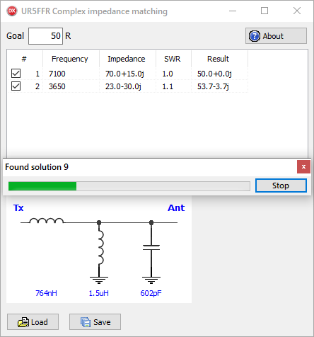

Программа собственной разработки для расчета сложных цепей согласования комплексного импеданса. Позволяет создать непереключаемую цепь согласования антенны на несколько диапазонов. Еще одним применением может быть выравнивание КСВ в пределах одного диапазона в случае использования узкополосных антенн.

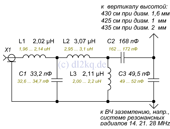

У DL2KQ есть Трехдиапазонный вертикал без переключений на 14, 21 и 28 MHz. Он пишет что
А для трех диапазонов сконструировать такую штуку (цепь согласования) не проще, чем попасть одним выстрелом (одним фиксированным СУ) в трех зайцев ( резко отличающиеся по диапазонам комплексные входные импедансы одного и того же вертикала).

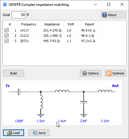

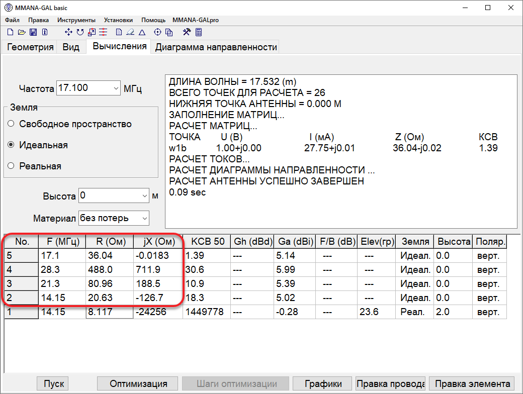

Так как DL2KQ не дает значения импеданса по диапазонам, то в MMANA был смоделирован вертикал длиной 425мм проводом 1мм. Автор говорит что частота собственного резонанса должна быть 17.1МГц
Резонанс совпадает. Снимаем значения импеданса по диапазонам.

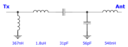

Автор предлагает использовать согласующее устройство по следующей схеме
Параметры этой цепи согласования и ее КПД следующий

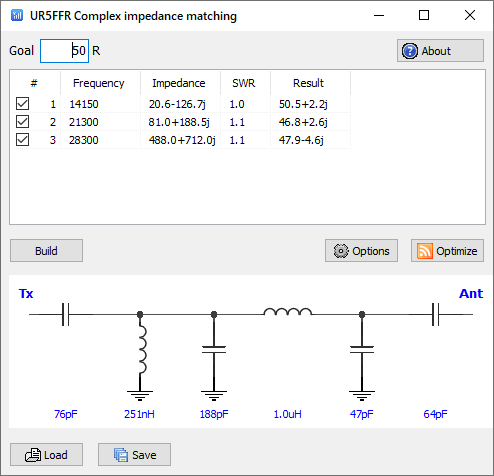

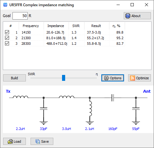

С помощью программы можно расчитать цепь согласования с меньшим количеством индуктивностей и лучшим КСВ

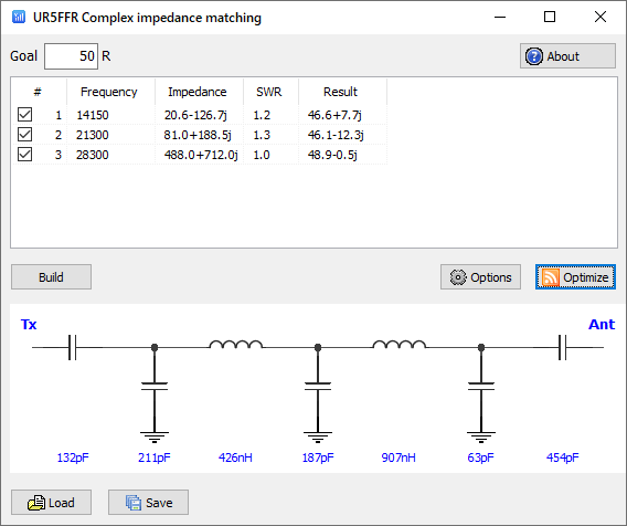

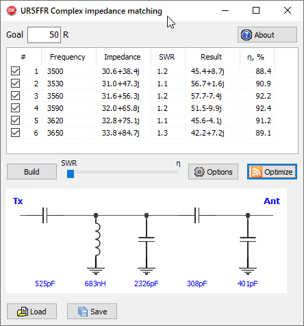

Посчитал свою антенну, сегодня-завтра спаяю - посмотрим как в железе будет,

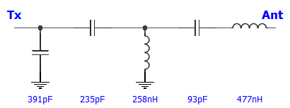

18, 21,24, 28. Сохраняется почему-то только так:
Но до 1,1 КСВ везде не получился, остановил, на 1,2 - не хватило терпения?
Re: ImpedanceMatching - расчет сложных цепей согласования
smu wrote:18, 21,24, 28. Сохраняется почему-то только так:
На мой взгляд первая цепь не очень - большая индуктивность и низкий кпд может быть
Вторая получше
smu wrote:Но до 1,1 КСВ везде не получился, остановил, на 1,2 - не хватило терпения?
Не хватило элементов в цепи согласования. Чем больше элементов тем ближе к 1 можно согласоваться. Но настраивать сложнее

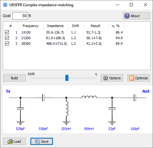

smu wrote:сегодня-завтра спаяю - посмотрим как в железе будет
Вы проверьте насколько полученная цепь чувствительна к значению элементов. Покрутите колесо мыши туда-сюда на элементах схемы и посмотрите насколько изменяется КСВ. Скорее всего найдете один-два кондесатора где зависимость будет достаточно сильная

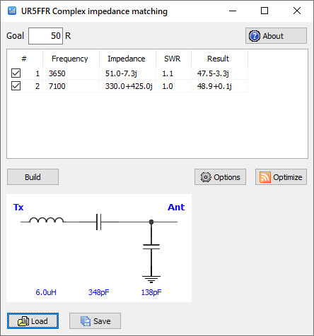

Программу можно использовать и для более простых схем.
Например для рассчета согласования кварцевых фильтров
