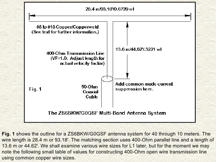

Все знают что антенна G5RV в общем случае требует "внизу" тюнера. Даже при оптимальном дизайне она дает приемлемый КСВ не на всех диапазонах. Попробуем посчитать цепи согласования которые охватывали бы максимальное количество поддиапазонов. Антенна взята следующей модификации

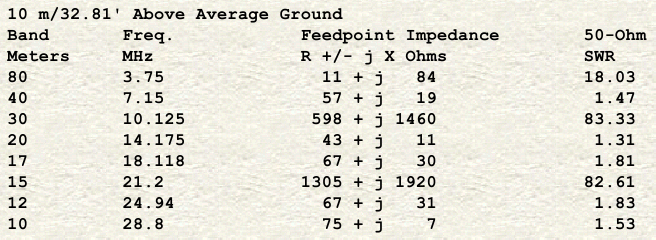

При высоте подвеса 10м ее расчетный импеданс составляет

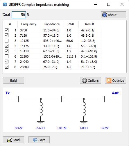

С помощью программы ImpedanceMatching было рассчитано две цепи согласования перекрывающие все диапазоны с приемлемым КСВ. Первая цепь нормализует КСВ на 80ке и улучшает его на других бендах:

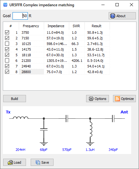

Еще один вариант цепи для тех же диапазонов выполненный в виде 2х звенного HPF:

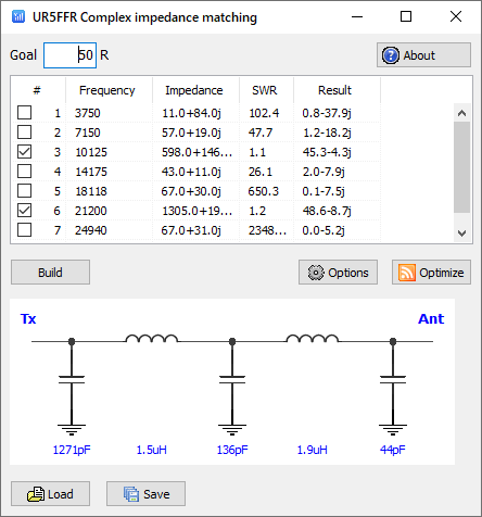

Вторая цепь работает на диапазонах 30 и 15 метров:
