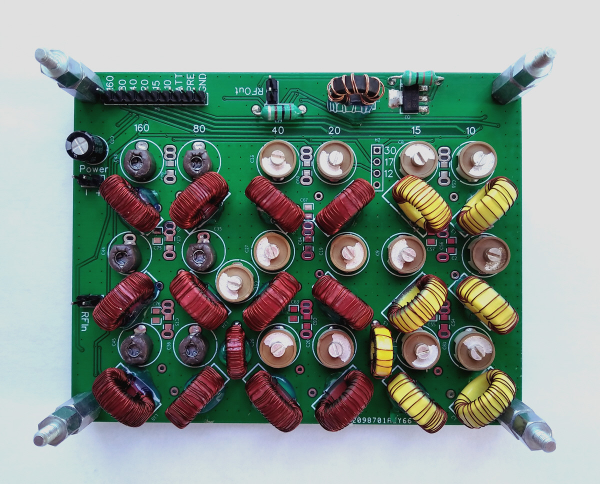

ДПФ содержит трехзвенные фильтры на 9 люительских диапазонов: основные 160/80/40/20/15/10 и WARC 30/17/12. Коммутация диапазонов электронная на ключах FSA3157. С целью уменьшения количества коммутаторов фильтры объеденены по входу. Такое включение так же улучшает подавление вне полосы пропускания.
Контур L19C51C52 - режекторный и настраивается на частоту ПЧ по максимальному подавлению. Опциональный контур L20C53 настраивается на частоту зеркального канала в диапазоне 10м и улучшает его подавление. При ПЧ 9МГц его частота настройки 46МГц.
На плате есть отключаемые аттенюатор на 16дб и УВЧ. Номиналы усилителя приведены для использования BFG541. Плата позволяет использовать менее мощный 2SC3357, при этом необходимо увеличить номинал R34 для получения тока 30-40мА.
Raisin DX2 BPF
Raisin DX2 BPF
Raisin DX2 BPF
Raisin DX2 BPF
Фильтры WARC-диапазонов устанавливаются с обратной стороны платы
Raisin DX2 BPF
Raisin DX2 BPF
Размер платы 8х10см. Плата позволяет устанавливать как импортные конденсаторы, так и отечественные КТ4-21/КТ4-23.
Все индуктивности намотаны проводом 0,2. Номиналы индуктивностей указаны на схеме. Трансформатор - 10 витков скруткой в два провода на кольце проницаемостью 1000 и выше. Дросселя - стандартные "полосатые".
Резисторы и конденсаторы типоразмера 0805.
ВАЖНО: Сигналы управления - логические и не должны превышать 5в. Подача напряжения питания 12в приведет к выходу из строя коммутаторов!!!

Здавствуйте, Андрей!
Подскажите какие реальные затухания получились вас на этой плате ДПФ.
Начал собирать фильтра, собрал на 160м, и меньше 6dB в полосе пропускания получить не могу. Измерения проводил OSA103, кольца правда не такие как у вас, а Т37-2. Пересчитал индуктивность, все совпало, полоса и неравномерность идеальная, а вот затухание в полосе немножко огорчило, симулятор показывает практичесски 0dB. Неужели так размер кольца влияет?
P.S. Попробовал на советских К14х8х3 , проницаемость 10, ничего не поменялось, затухание такое же, или так и должно быть?
Заранее спасибо за ответ.
Re: Блок 9ти диапазонных ДПФ для TRX Raisin DX2
Posted: 22 Jan 2021, 18:58
Нет, это много. На НЧ бендах (< 10MHz) затухание в центре порядка 2-3дб. На краях на 1дб больше.
Проблема именно с 160м? Можно попробовать пересчитать его на более широкую полосу - должны снизиться потери.
Но можно и "забить" так как чувствительность тракта избыточня для НЧ диапазонов - всеравно будете аттенюатор включать
