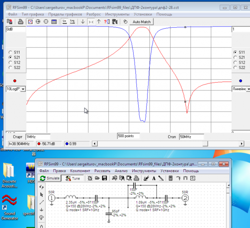

Схема вот
правда из-за емкости контактов завал с повышением частоты и эллиптики не видно
Posts: 2346
Re: T-образные полосовые фильтры
А какой return loss в полосе? Что-то у меня с вашими номиналами лучше чем -11 не получается
ra0ahc
Posts: 9
Joined: 20 Mar 2020, 11:33
Позывной: ra0ahc
Post by ra0ahc »
да, ксв лучше 2 не получилось

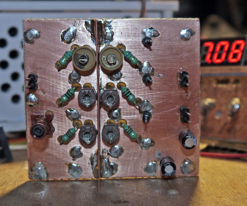

Здравствуйте Андрей!
Взял за основу "5 диапазонный фильтр для TRX Raisin".
Схему упростил. Фильтр спаял на 3 диапазона. Убрал аттенюатор и УВЧ.
На диапазон 80м, индуктивности запаял на 18 мкГн. ( китайские которые якобы на 22 мкГн).
Режекторный фильтр настроен на 8 МГц.

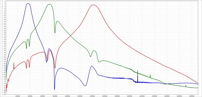

Большое спасибо Вам, за то что делитесь разработками!
Вот что в итоге получилось:
