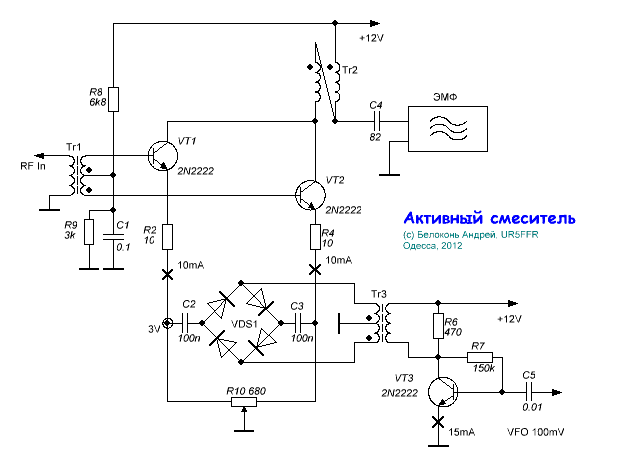

Принцип работы смесителя - изменение глубины ООС.
Смеситель подавляет на выходе входной сигнал и сигнал гетеродина, т.е. обладает некоторыми свойствами балансности.
Трансформаторы скруткой на колечках 1000-2000НН/НМ по 10 витков
Схема показала чувствительность 0,5мкв с включенными ДПФ
Active Mix 1.GIF (10.72 KiB) Viewed 40533 times

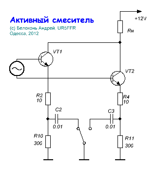

Принцип действия смесителя понятен из следующей схемы
Active Mix 2.GIF (5.24 KiB) Viewed 40533 times

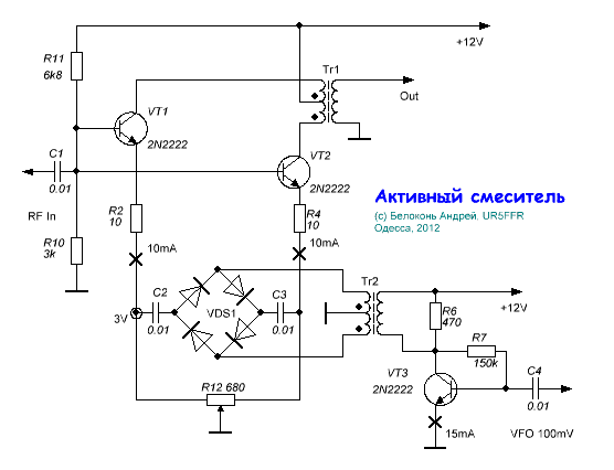

Re: Активный смеситель с ООС
Вариант смесителя (не макетировался) который подавляет проникновение сигнала гетеродина на вход RF In
Active Mix 3.GIF (9.79 KiB) Viewed 40533 times
