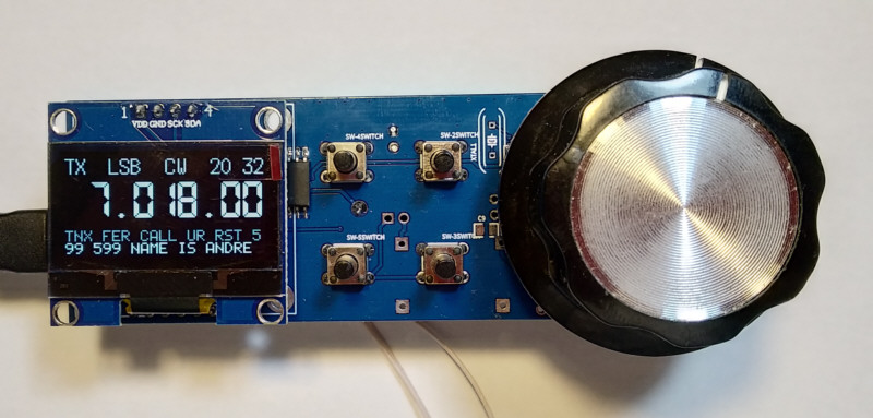

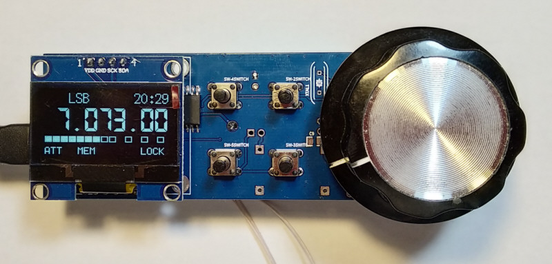

Дальнейшее развитие проекта NanoVFO.
По сравнению с предыдущей версией существенно расширен функционал без усложнения схемы. Синтезатор стал применим не только для CW-проектов на один-два диапазона, но и для более серьезных многодиапазонных схем.

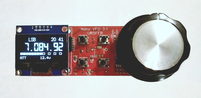

В качестве дисплея было решено остановиться на OLED с разрешение 128х64 и размером 1.3". Управление состоит из механического энкодера на 20 имп/оборот который работает в режиме удвоения/учетверения и пяти кнопок (одна на валкодере). Все кнопки имеют две функции - на короткое и на длительное нажатие.
Синтезатор умеет формировать сигналы управления для 5ти диапазонного ДПФ без дешифратора (до 16 диапазонов с дешифратором), аттенюатора, УВЧ. Для передачи телеграфа формируется сигнал самоконтроля и огибающей.
Добавлены энергонезависимые часы на DS3231 (опционально). Есть S-метр и процедура его калибровки через меню. Реализован CAT (протокол KENWOOD)

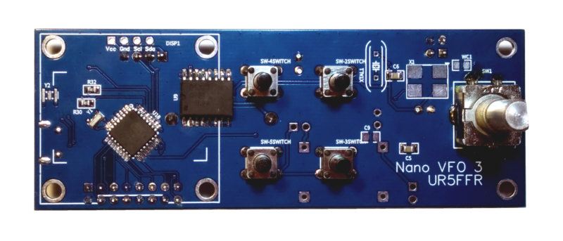

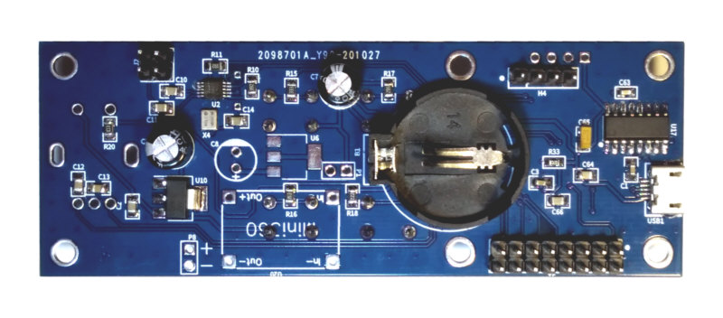

Синтезатор собран на плате размерами 10см*3.5см. Весь "колхоз" из "готовых" модулей ардуино, синтеза и часов убран из-за желания минимизировать размеры конструкции. Плата двухсторонняя в прямом сысле этого слова - компонены размещены на разных сторонах платы. Вид сзади (CH340, SI5351, TCXO, стабилизаторы)
Вид спереди без установленного OLED (процессор, DS3231)
Основательно переработана прошивка. Расширена система меню. Добавлен второй гетеродин и переключение между ними (VFOA/B). Реализован режим работы в SPLIT. Добавлен декодер телеграфа в режиме передачи.

Управление синтезатором осуществляется с помощью 4х кнопочной клавиатуры и 5й кнопки на валкодере
Все кнопки на клавиатуре имеют по две функции. Основная – вызывается просто нажатием кнопки. Вторичная – вызывается при длительном нажатии. Описание команд:
Band - переключение диапазона
Att/Pre - По кругу включает аттенюатор, УВЧ, или отключает оба
CW/LSB/USB – синтезатор сам выбирает режим в зависимости от диапазона и частоты настройки. С помощью этой команды можно принудительно изменить режим на требуемый
VFO A/B, A=B - на каждом диапазоне доступны два гетеродина с независимой частотой настройки. Кнопка позволяет переключаться между ними. При длительном нажатии устанавливает частоту второго гетеродина равной частоте текущего (запоминает текущую частоту во второй ячейке).
Lock - блокировка валкодера и команд клавиатуры, которые могут привести к изменению частоты настройки. При этом вспомогательные функции остаются доступными (например включение аттенюатора). Для отмены блокировки требуется повторное нажатие Lock
Menu – вызов меню
Zero - выставляет частоту "по нулям". Частота округляется до ближайшего целого числа kHz
CW MEMO – передача телеграфом предустановленных сообщений.

Сборка не вызывает каких-то сложностей так как деталей минимальное количество. Все SMD типоразмер 0805.
В качестве доноров используется плата Arduino Nano откуда "сдуваем" феном процессор с кварцем, USB интерфейс CH340, 5ти вольтовый стаб и резисторы/конденсаторы из обвязки. CH340 некоторых версий не требуют внешнего кварца, на печатке можно установить оба варианта - место под кварц предусмотрено.
Если процессор берем "нулевый" то в него надо каким-то образом прошить бутлоадер, либо прошить непосредственно на плате подключив ISP к ногам PB3/4/5 которые выведены на разъем J1 KEY/TX/Band5, а Reset - припаять к R33/C63.
DS3231 и сокет под батарейку можно точно так же демонтировать с китайского модуля часов - это дешевле чем покупать по отдельности.
При установке DC-DC MINI360 5ти вольтовый AMS1117 не устанавливается. На схеме и разводке печатки перепутаны входы/выходы MINI360, это надо учесть при монтаже и устанавливать его "мордой" вниз. Перед установкой необходимо выставить подстроечным резистором на выходе модуля напряжение 5в и залить подстроечник краской/лаком чтобы не сбить настройку иначе рискум сжечь весь синтезатор от перегрузки питания.
Параллельно R20 навесом сверху рекомендуется установить блокировочный конденсатор емкостью 0.01 uF. Это снизит дребезг и наводки.

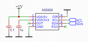

Схема подключения AS5600
+5v/SDA/SCL/GND берем с разъема H4 I2C Ext.

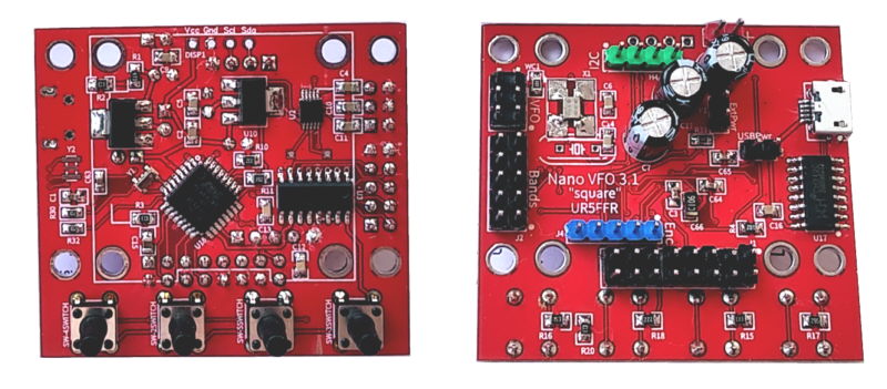

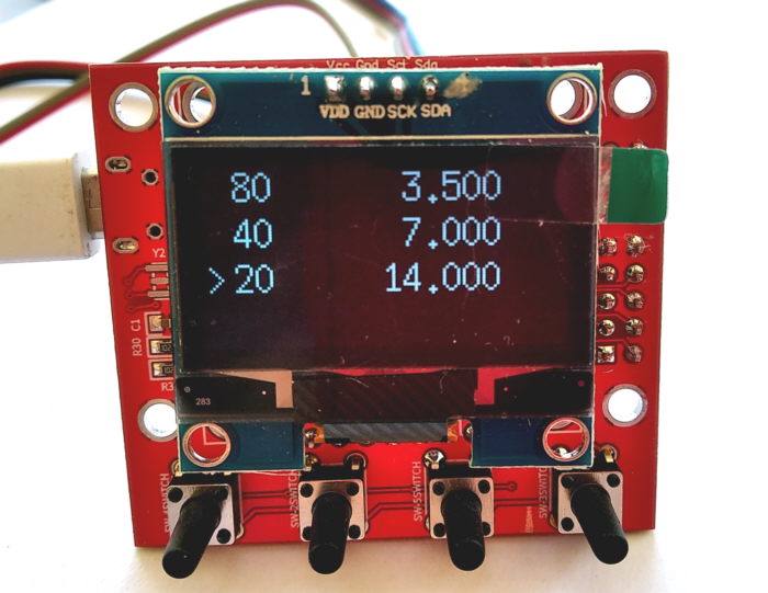

Новая версия NanoVFO 3.2 square
По схеме и функционалу практически полностью совпадает с предыдущей верисей платы. Валкодер и часы на плате не расположены - это позволило существенно уменьшить размеры и довести их до габаритов спичечного коробка. Дисплей 1.3" или 0.96". Размер платы - 5см ширина на 4.5см высота.
Так же на гитхабе обновлена прошивка до версии 3.2
- автодетект DS3231 RTC clock. если часы установлены/подключены то прошивка автоматически найдет их и отобразит время
- меню выбора диапазона высвечивается при нажатии кнопки переключения диапазона. выбор валкодером и повторным нажатием кнопки BAND
- гранулярность настройки. задает шаг настройки до которого округляется частота. по умолчанию выбрано 50гц. задается в конфиге
- выбор функции кнопки MEMO. если вам не нужен телеграф то на кнопку MEMO можно задать другие функции
- все новые возможности подробно описаны в документации

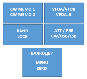

Раскладка кнопок

Энкодер подключается к разъему J4. Пины 1-2 - кнопка энкодера, 3-4 квадратурные выходы, 5 - земля.
Плата часов DS3231 подключается к разъему H4 I2C.
Перемычки P1P2 выбирают источник питания. При замкнутой P2 питание осуществляется от USB порта. При замкнутой P1 питание берется с разъема P8
