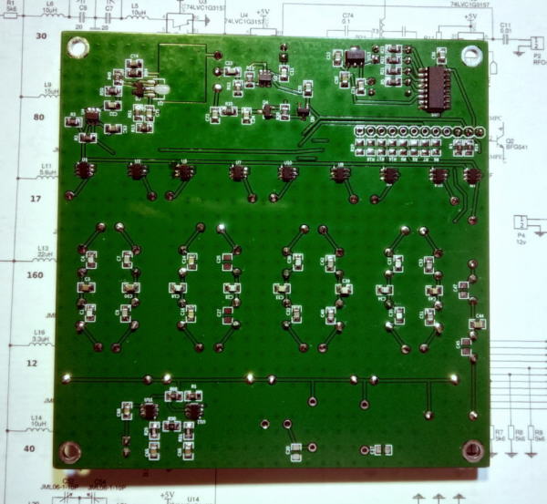

Есть печатные платы :)
Конструкция является дальнейшим развитием 5ти диапазонных ДПФ для Raisin [3]. По сравнению с исходной схемой было расширено количество диапазонов до 9, предусмотрена установка дешифратора диапазонов (опционально), фильтры с близкими частотами максимально разнесены на печатной плате.

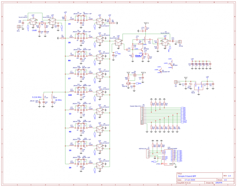

ДПФ содержит двухзвенные фильтры Т-образные на 9 любительских диапазонов: основные 160/80/40/20/15/10 и WARC 30/17/12. Коммутация диапазонов электронная на ключах 74LVC1G3157. С целью уменьшения количества коммутаторов фильтры объеденены по входу. Такое включение так же улучшает подавление вне полосы пропускания.
Опциональный контур L4C20C21 - режекторный и настраивается на частоту ПЧ по максимальному подавлению. Опциональный контур L3C17 настраивается на частоту зеркального канала в диапазоне 10м и улучшает его подавление. При ПЧ 9МГц его частота настройки 46МГц.
На плате есть отключаемые аттенюатор на 14дб и УВЧ на 16дб. Номиналы усилителя приведены для использования BFR93. Плата позволяет использовать более мощные 2SC3357 и BFG541, при этом необходимо пересчитать номиналы усилителя используя калькулятор [2]
ДПФ управляется логическими уровнями напряжением не выше 5в. Можно напрямую подключать как в 5ти вольтовой логике так и к 3.3 вольтовой. Дешифратор диапазонов выполнен на 74HC238. Если синтезатор содержит встроенный дешифратор то его можно не устанавливать и управлять коммутаторами напрямую через разъем P5.

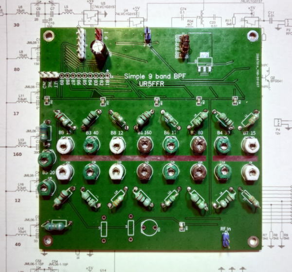

Сборка
Размер платы 10х10см. Номиналы индуктивностей выбраны из стандартного ряда, что позволяет использовать обычные импортные "полосатые" дроссели. На плате достаточно места для установки индкутивностей выполненных на кольцах T37/T50/K10. Трансформатор - 8-10 витков скруткой в два провода на кольце проницаемостью 600 и выше. Резисторы и конденсаторы типоразмера 0805.
Если устанавливается дешифратор 74HC238 то не устанавливаются резисторы R5-R9, R16-R19. Разъем P5 устанавливаются только пины земля, ATT, PRE.
Если не устанавливается дешифратор 74HC238 то так же не ставим разъем J1 и резисторы R21-R23.
ВАЖНО: Сигналы управления - логические и не должны превышать 5в. Подача напряжения питания 12в приведет к выходу из строя коммутаторов!!!
Настройка
проверяем монтаж. Подключаем питание через стабилизатор с ограничением тока на 100мА. Ток потребления должен быть порядка 2-5мА (УВЧ выключен).
Изначально все подстроечные емкости ставим в минимальное положение. Подключаем NWT и подавая на дешифратор 5в на нужные входы последовательно настраиваем фильтры от более низкочастотных диапазонов к высокочастотным. 5в можно взять с платы со стабилизатора 78L05. Если дешифратор не установлен то подаем 5в на соответствующий вход разъема P5. Если установлен дешифратор - то подаем двоичный код на его входы разъем J1. Если нет NWT - подаем сигнал с ГСС соответствующий центральной частоте диапазона и добиваемся максимального уровня сигнала на выходе.

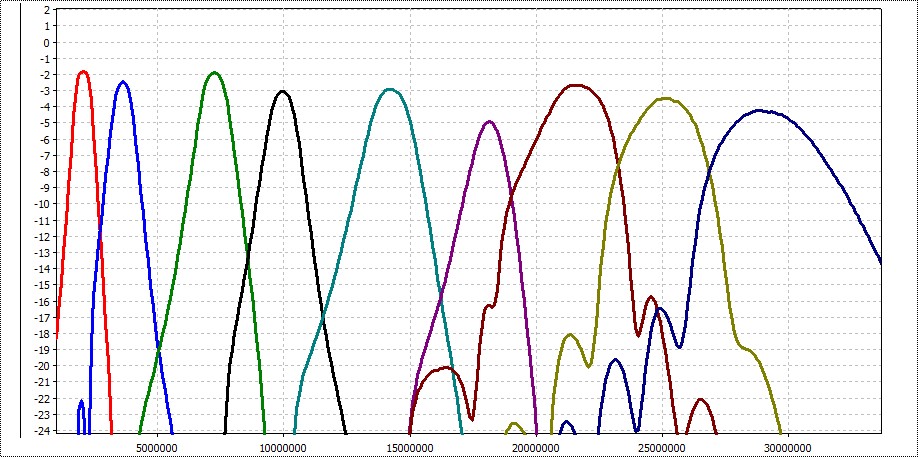

Затухание фильтров реализованных на стандартных дросселях колеблется от 2 до 5дб в зависимости от диапазона
Схема в формате pdf/png
