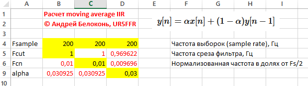

Многие сталкивались с реализацией moving average в виде IIR-фильтра.
Характеристика фильтра определяется одним парамтром - alpha. Давно хотел разобраться как его считать. Решение нашел тут: Exponential Moving Average
Так как на калькуляторе такое считать неудобно - оформил в виде простой экселевской таблины
1. Exponential Moving Average
DSP IIR moving average by UR5FFR.xlsx.zip
(10.81 KiB) Downloaded 1186 times

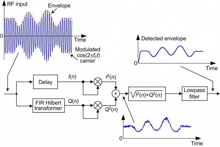

Искал информацию о разных методах демодуляции АМ в квадратурных трактах - нашел неплохую обзорную статью Digital Envelope Detection: The Good, the Bad, and the Ugly
Все копипастить не буду, но основные схемы в виде картинок приведу
fig. 5_31405.jpg (57.94 KiB) Viewed 18328 times
fig. 7_50151.jpg (53.06 KiB) Viewed 18328 times
Схему с рис.7 я самостоятельно "изобрел" в прошлом году когда делал первый приемный тракт на ADAU1761 - работает хорошо, несмотря на нулевую ПЧ!
