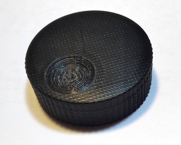

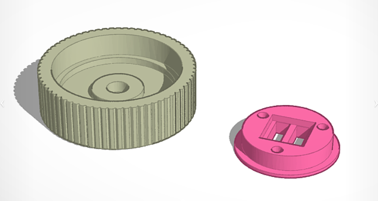

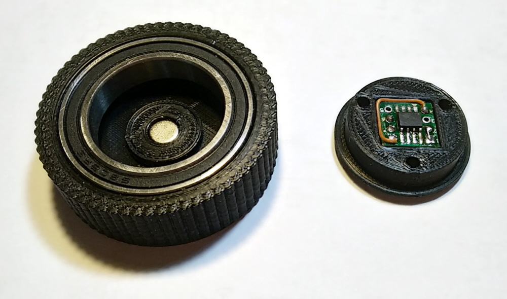

Для подшипника 25*37*7 и магнита 6*3 разработал модель для 3D-печати. Модель состоит из двух деталей - основания и ручки. Диаметр ручки 45мм, высота 14мм.
Модель доступна по ссылке https://www.tinkercad.com/things/4sEqqtJItbw
Магнит нужен с диаметральной намагниченностью. Я брал тут - 37грн за 10шт + 40грн доставка НП.
Подшипник брал на али - номер 6805-2RS. Говорят что не проблема купить и в магазине, но не было времени искать.
Подшипник моется в любом растворителе чтобы вымыть смазку, так как изначально он проворачивается достаточно туго. После этого снимаем защитное кольцо которое закрывает шарики и добавляем совсем немного смазки объемом примерно несколько головок спички. Проворачиваем подшипник чтобы она равномерно распределиласт по шарикам. Ставим на место защитное кольцо. Количеством смазки можно регулировать свободность вращения валкодера.
Модель собирается с применением клея для крепления подшипника к основанию и ручке.
Для сглаживания поверхности модели после печати ее нужно поместить в акриловый растворитель на 3-5минут, после чего дать основательно просохнуть.

Какая микросхема? Каким видом выдает информацию?
