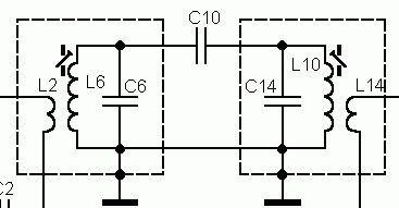

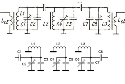

Для начала небольшой экскурс в историю. Если вы откроете любую схему трансивера прошлого века то ДПФ скорее всего будет выглядеть как-то так
Это обычный двухконтурный ДПФ на связанный параллельных контурах. В более продвинутых аппаратах количество контуров увеличивали до трех и варьировали тип связи между контурами
Такая топология фильтра имеет ассиметричную АЧХ - левый скат более крутой чем правый. Для трансиверов того времени это было приемлемо, так как синтезаторов еще не было и для повышения стабильности ГПД старались выбрать его частоту как можно ниже. Для современных трансиверов затянутый правый скат приводит к ухудшению подавления зеркального канала, так как использование синтезатора в качестве ГПД позволяет реализовать раскладку частот "ГПД всегда сверху". Кроме этого такой тип фильтров требует настройки, сложность которой растет с увеличением количества контуров.

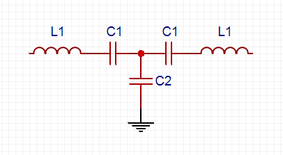

Для схемы "гетеродин сверху" более предпочтительна топология T-образных фильтров - связанных последовательных контуров

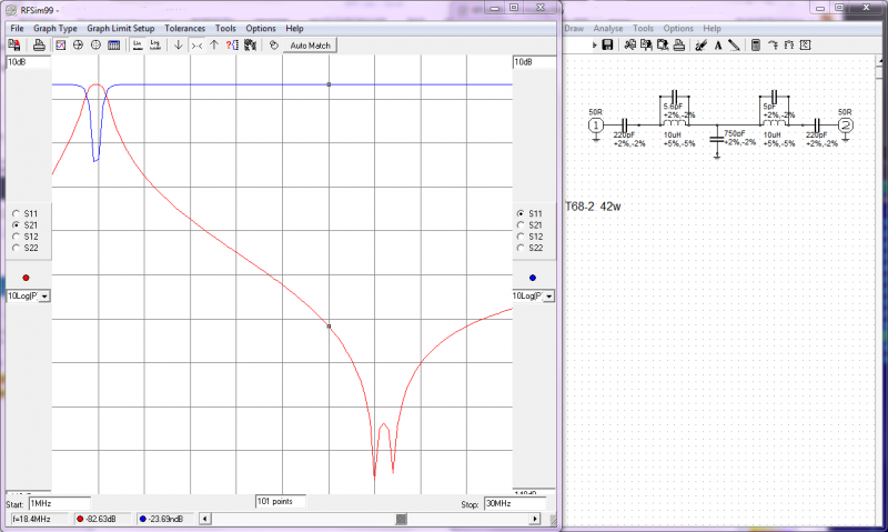

Для улучшения подавления зеркального канала можно увеличивать количество контуров
2020-03-16 at 00-56-58.png (7.6 KiB) Viewed 30474 times
Правый скат у такого фильтра круче чем у ДПФ на параллельных контурах. Более того, за счет собственной емкости катушек индуктивности либо за счет дополнительных конденсаторов, подключаемых параллельно катушкам, можно получить "бесконечное" затухание на частотах зеркального канала

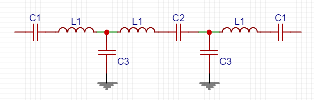

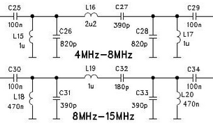

В конструкциях последних 10-20 лет часто применяют ДПФ выполненные по схеме band pass фильтра
Плюсы данной топологии - "плоская" вершина АЧХ при сравнительно большой полосе пропускания. Фильтр имеет симметричную АЧХ. Фильтры обычно делают достаточно широкие - октавные или полуоктавные. Они не требуют настройки, но расплата за это - пологие скаты.
В топовых импортных трансиверах повышают порядок фильтров и сужают полосу пропускания. Например ниже фрагмент схемы ДПФ YAESU FTDX-5000
Обычно такие фильтры применяют в трансиверах с достаточно высокой ПЧ - преобразование вверх), либо в SDR, где основные паразитные каналы приема находятся на третьей и пятой гармониках принимаемого сигнала. Для супергетеродина с ПЧ 9МГц они неприемлемы на ВЧ бендах.

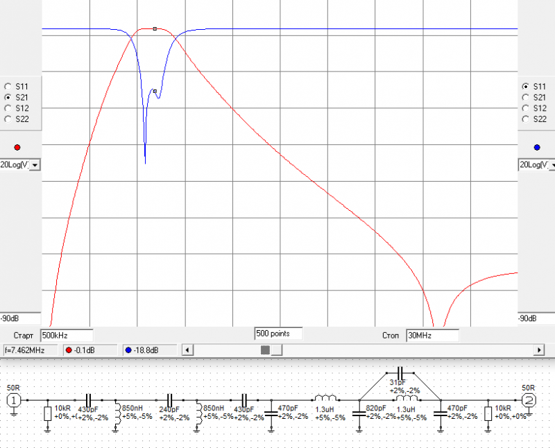

Теперь можно сформулировать требования к идеальному ДПФ :) Нам надо чтобы он был
а) сравнительно узкополосным
б) не требовал настройки
в) имел затухание справа больше чем слева
г) имел справа частоты "бесконечного" затухания
Такой фильтр получить очень просто комбинируя ФНЧ и ФВЧ нужных порядков с характеристикой Чебышева. ДПФ легко считается в RFSimm99 используя встроенный "генератор" фильтров.
На следующей схеме ДПФ 40ка метрового диапазона с полосой пропускания 6,5-8МГц для супергетеродина с ПЧ=9МГц. На частоте зеркального канала 25МГц - точка "бесконечного" затухания
Тут меня конечно могут начать закидывать тапками - дескать ДПФ должны быть максимально узкими, чтобы отфильтровывать внеполосные помехи. Да, дожны были быть такими в прошлом веке. Сегодня смеситель на копеешном FSA3157 имеет IP3=+40dBm, а вещалок, которые так докучали на 40ке, стало в разы меньше. Кроме этого не стоит забывать что чем уже мы пытаемся сделать ДПФ тем больше требования к добротности катушек и тем больше будут в нем потери. Если вы попытаетесь сделать на 40м ДПФ с полосой в 200кГц то потери будут не менее 10дб, что неприемлемо.

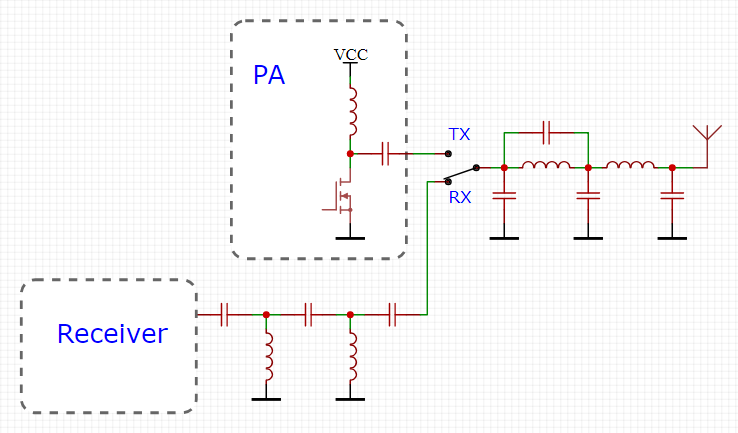

Второй тапок, который в меня может полететь, будет сопровождаться вопросом - не сильно ли много катушек? Если используются стандартные "полосатые" дроссели то в принципе без разницы если их будет немного больше - не руками же мотать. Если мы делаем все серьезно на колечках то мы можем немного съэкономить используя ФНЧ нашего трансивера не только в режиме передачи, но и в режиме приема

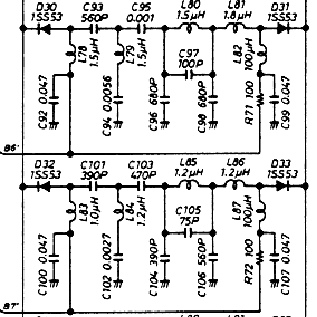

Ну и напоследок - используют ли такую конфигурацию ДПФ в промышленных трансиверах. Да, используют. Например в ICOM IC-781 - топовом аппарате своего времени

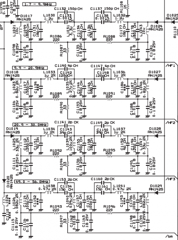

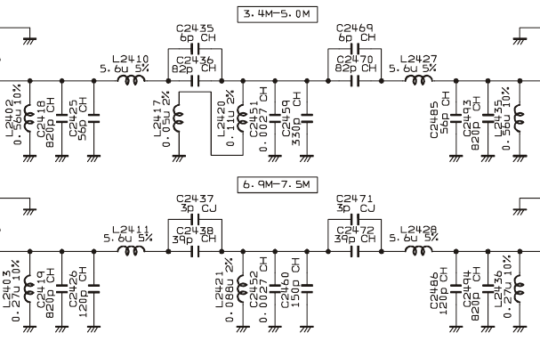

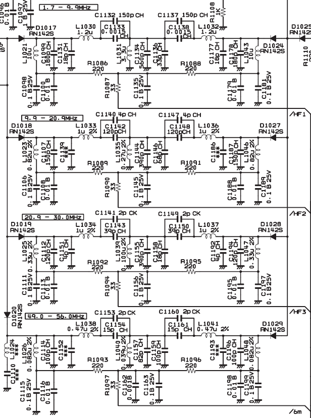

Интересным путем пошли разработчики FT-891. Трансивер заявлен как перекрывающий 1.7-54МГц (реально 1.7-30МГц и 49-56МГц). Так вот они упростили схему и перекрыли этот диапазон всего 4мя банками ДПФ. Вот схема из сервисмануала

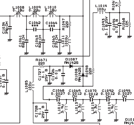

Для улучшения подавления внеполосных сигналов перед ДПФ используется ФНЧ на 56МГц и ФВЧ на 1.7МГц
