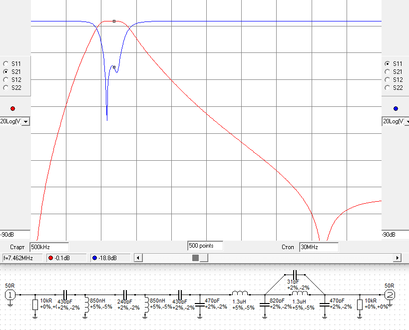

Такой фильтр получить очень просто комбинируя ФНЧ и ФВЧ нужных порядков с характеристикой Чебышева. ДПФ легко считается в RFSimm99 используя встроенный "генератор" фильтров.
На следующей схеме ДПФ 40ка метрового диапазона с полосой пропускания 6,5-8МГц для супергетеродина с ПЧ=9МГц. На частоте зеркального канала 25МГц - точка "бесконечного" затухания
Тут меня конечно могут начать закидывать тапками - дескать ДПФ должны быть максимально узкими, чтобы отфильтровывать внеполосные помехи. Да, дожны были быть такими в прошлом веке. Сегодня смеситель на копеешном FSA3157 имеет IP3=+40dBm, а вещалок, которые так докучали на 40ке, стало в разы меньше. Кроме этого не стоит забывать что чем уже мы пытаемся сделать ДПФ тем больше требования к добротности катушек и тем больше будут в нем потери. Если вы попытаетесь сделать на 40м ДПФ с полосой в 200кГц то потери будут не менее 10дб, что неприемлемо.
Второй тапок, который в меня может полететь, будет сопровождаться вопросом - не сильно ли много катушек? Если используются стандартные "полосатые" дроссели то в принципе без разницы если их будет немного больше - не руками же мотать. Если мы делаем все серьезно на колечках то мы можем немного съэкономить используя ФНЧ нашего трансивера не только в режиме передачи, но и в режиме приема
Ну и напоследок - используют ли такую конфигурацию ДПФ в промышленных трансиверах. Да, используют. Например в ICOM IC-781 - топовом аппарате своего времени

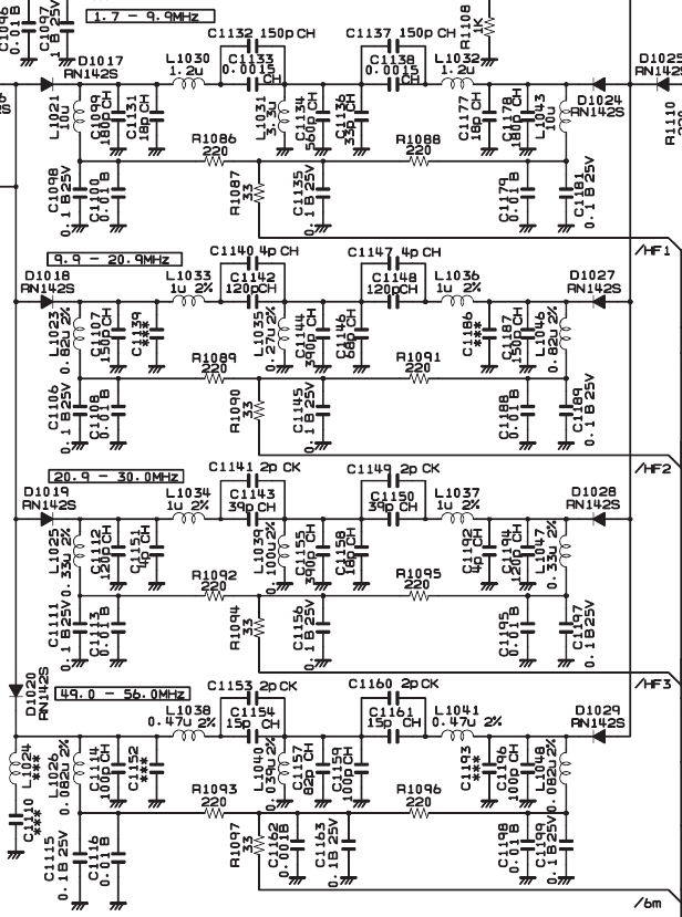

Интересным путем пошли разработчики FT-891. Трансивер заявлен как перекрывающий 1.7-54МГц (реально 1.7-30МГц и 49-56МГц). Так вот они упростили схему и перекрыли этот диапазон всего 4мя банками ДПФ. Вот схема из сервисмануала
Для улучшения подавления внеполосных сигналов перед ДПФ используется ФНЧ на 56МГц и ФВЧ на 1.7МГц
