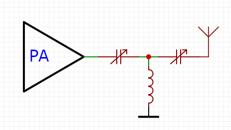

Начнем с того что тюнеры бывают разные по своей схемотехнике. Для начала рассмотрим простой T-образный тюнер.
Эта схема достаточно широко распространена на западе, а в последнее время и у нас. Состоит он из двух переменных конденсаторов и индуктивности. Последняя может быть как переменная (вариометр) так и набор переключаемых индуктивностей на ряд номиналов.
Для того чтобы разобраться какие же процессы происходят в этом тюнере нарисуем полную электрическую схему
Итак слева у нас усилитель он должен видеть 50ом. Конденсатор C1 имеет отрицательный реактанс -jXt и не вносит никаких изменений в активную компоненту. Соответственно справа от C1 у нас импеданс равный 50+jXt, мы от него "отнимаем" jXt с помощью C1 и получаем требуемые 50ом. Тут вроде все понятно.
Импеданс антенны Ra+jXa с помощью цепочки L1C2 преобразуется в требуемые 50+jXt. Формулы преобразования можно вывести, но они нам тут не будет нужны.
Из этой всей комплексной арифметики можно сделать такие выводы
1. L1C2 преобразует импеданс нагрузки таким образом, чтобы его активная компонента была равна 50ом, а реактивная была положительной.
2. C1 устраняет реактивность из полученного результата.
Это приводит к очень простому алгоритму "тихой" настройки Т-тюнера с помощью векторного анализатора
1. Устанавливаем C1 на максимум емкости
2. Изменяем C2 до тех пор пока не получим активную часть импеданса равную 50ом, а реактивность с положительным знаком
3. Уменьшая емкость C1 убираем реактивность и приводим импеданс к 50ом

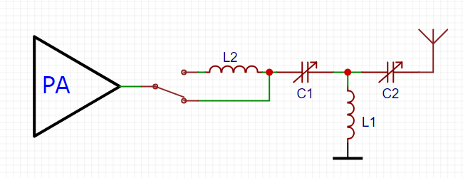

Если немного видоизменить схему введя дополнительную индуктивность
то требование получения на втором шаге реактивности с положительным знаком становится не нужным, так как в случае если у нас получилась отрицательная реактивность мы сможем компенсировать ее подключением дополнительной катушки L2.

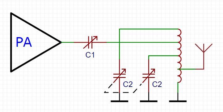

Другой, не менее популярный, вид тюнеров - Z-match имеет следующую схему
И для него так же справедливо все написанное выше для Т-тюнера. При полностью введенном C1 с помощью C2 мы приводим импеданс к 50+jX и далее устраняем реактивность уменьшая емкость C1.

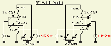

Интересно, что модификация Z-match тюнера, известная под названием FRImatch, которая имеет больший диапазон настроек не имеет описанных свойств по раздельной настройке.
В этой схеме изменение любого из переменных конденсаторов приводит к изменению как активной, так и реактивной частей импеданса.

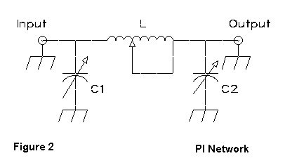

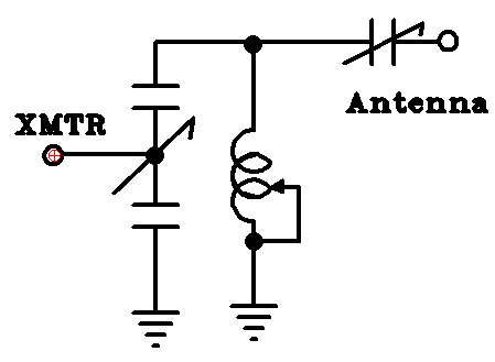

Так же не имеет свойств раздельной настройки классический П-тюнер

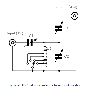

SPC Transmatch (1980) - топология у нас практически не известная, но для нее справедливо все вышенаписанное для T-тюнера.
А вот его предшественник под названием Ultimate Transmatch (1970) уже такими свойствами не обладает

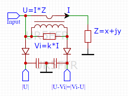

Попробуем изобрести велосипед и построить его "с чистого листа". Рассмотрим следующую упрощенную схему
Итак у нас есть нагрузка Z которая имеет активное сопротивление x и реактивное y.
  • Z = x+jy
Через нагрузку течет ток I, и по закону ома напряжение на нагрузке U будет равно
  • U = I*Z
В цепь включен датчик тока, который генерирует напряжение Vi пропорциональное силе тока в нагрузке
  • Vi = k*I
Важно понимать, что U, I и Vi - это синусоиды разной амплитуды, причем I и Vi всегда совпадают по фазе, а U и I имеют одинаковую фазу только в случае отсутствия реактивной составляющей в сопротивлении нагрузке.
Приведенная схема вычитает из U напряжение Vi. Так как оба напряжения синусоиды то результат зависит как от соотношения их амплитуд, так и от фазового сдвига. Далее напряжения детектируются.
Выясним чему должен быть равен коэффициент k чтобы сигналы на выходах датчика были равны.
Запишем уравнение
  • |Vi - U| = |U|
Подставляем
  • |k*I - I*Z| = |I*Z|
Сокращаем обе части на I
  • |k - Z| = |Z|
Берем модуль от комплексных величин
  • sqrt((k-x)^2+y^2) = sqrt(x^2+y^2)
Решаем уравнение
  • (k-x)^2+y^2 = x^2+y^2
  • (k-x)^2 = x^2
  • k=0
  • k=2x
Первое решение нулевое - оно нас не интересует. Второе решение приводит нас к тому, что для 50ом нагрузке данное равенство будет выполняться только если
  • k=2*50=100
Таким образом при значении k=100 равенство сигналов с датчика будет только тогда, когда активное сопротивление нагрузки равно 50ом.
  • |Vi - U| = |U|

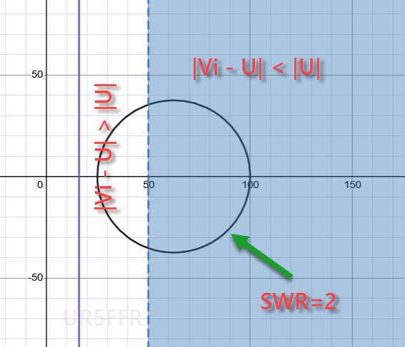

Посмотрим как будут соотноситься выходные сигналы датчика в случае если активное сопротивление нагрузки отлично от 50ом. Я опущу математические выкладки и сразу перейду к результатам. На следующем графике видно что формула разбивает комплексную плоскость на две области - в голубой области активное сопротивление нагрузки больше 50ом, и датчик формирует на выходах такие напряжения, что |Vi - U| < |U|. В белой области активное сопротивление нагрузки меньше 50ом и выполняется условие |Vi - U| > |U|
Таким образом настройка тюнера будет состоять из двух шагов. Вначале мы приводим активную часть нагрузки к 50ом, контролируя процесс по описанному выше индикатору, далее убираем реактивную составляющую контролируя процесс по датчику обратной волны. В конце можно при желании измерить КСВ - если все сделано правильно то он должен быть равен 1.

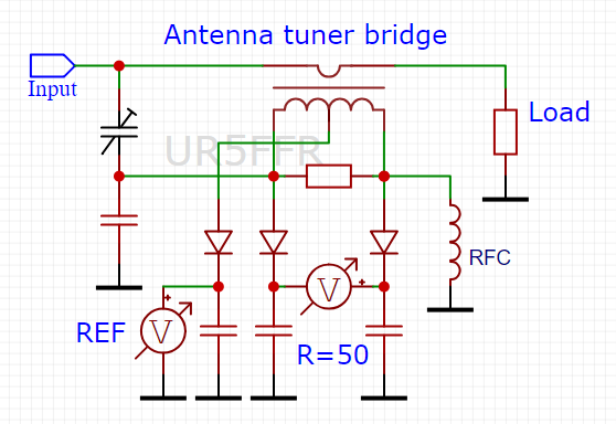

Ниже приведена возможная практическая реализация датчика согласования
Датчик содержит два индикатора - один из них показывает амплиутду отраженной волны, второй - отклонение активной части сопротивления нагрузки от 50ом и знак этого отклонения. Трансформатор датчика тока содержит вторичную обмотку с отводом от середины. Если датчик используется вместе с КСВ метром, то выход отраженной волны REF и отвод со вторичной обмотки трансформатора можно исключить. Для рассчета номиналов схемы можно использовать формулы приведенные в [4].
Настройка датчика тривиальна - подключаем нагрузку 50ом и подстроечным конденсатором в емкостном делителе добиваемся минимума отраженной волны. При этом индикатор активного сопротивления должен показать ноль.
В отличии от обычного датчика КСВ, который может давать неверные показания из-за пороговых свойств диодных детекторов, данная схема не имеет такого недостатка.
