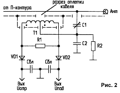

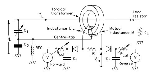

Теперь разберемся как формируются напряжения прямой и обратной волны. Как мы уже выяснили на вторичной обмотке присутствует напряжение пропорциональное току в нагрузке. Разделим вторичную обмотку на две части введя отвод от середины. Очевидно что напряжения на каждом из выводов вторичной обмотки относительно среднего отвода равны по амплитуде, но находятся в противофазе. Предположим что они равны
U1 = k*I/2
U2 = -k*I/2
Тут I - ток протекающие по фидеру в нагрузку, а k - коэффициент трасформации нашего датчика k = R/N. Делим пополам так как у нас полобмотки.
С помощью делителя на конденсаторах C1C2 получим напряжение U0 и подадим его в среднюю точку трансформатора. Это приведет к тому, что на выходах трансформатора будет следующее напряжение
Uf = U1+U0 (прямая волна)
Ur = U2+U0 (отраженная волна)
Наш датчик КСВ должен показывать на номинальной нагрузке 50ом отраженную волну равную нулю. То есть должно выполнятся равенство
Ur = 0 = U2+U0
откуда получаем
U0 = -U2 = k*I/2 = (R/N) * Sqrt(P/50)/2
или
U0 = R*Sqrt(P/50) / 2N
При этом напряжение на выходе прямой волны составит Uf = U1+U0 = 2*U0.
Номиналы делителя C1C2 легко рассчитываются из следующего соотношения (P - входная мощность, Uвх - входное напряжение)
U0 = Uвх*С1/(С1+С2)
Uвх = Sqrt(P*50)
Sqrt(P*50)*С1/(С1+С2) = U0 = R*Sqrt(P/50) / 2N
C2/C1 = 2N*50/R - 1
Например при R=100ом и N=10 С2/С1=9.
Делитель напряжения может быть любым - резистивным, индуктивным, но его делают емкостным по причинам удобства регулировки по сравнению с индуктивным и частотно-компенсированностью по сравнению с резистивным делителем.
Тихая настройка датчика.
Обычно во всех источниках процедуру настройки описывают следующим образом - к выходу подсоединяем эквивалент нагрузки и подаем мощный сигнал. Изменяя емкость C1 добиваемся минимума напряжения на выходе обратной волны.
Но можно произвести и "тихую" настройку датчика с помощью ГСС. Для этого нагрузим датчик на эквивалент нагрузки 50ом, среднюю точку вторичной обмотки трансформатора отсоеденим от делителя C1C2 и подключим на землю. Подадим сигналс ГСС. Замерим сигнал на выходах вторичной обмотки - он должен быть равным по амплитуде и находиться в пртивофазе. Если это не соблюдается то необходимо обратить внимание на конструктив трансформатора. Далее с помощью C1 выставляем напряжение на делителе равное по амплитуде напряжению на вторичной обмотке трансформатора. Восстанавливаем соединение делителя C1C2 со средней точкой трансформатора. Настройка завершена.

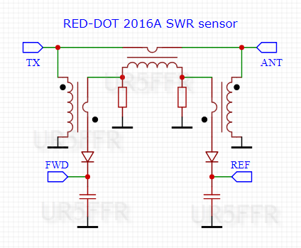

Как я говорил ранее в качестве делителя напряжения не обязательно использовать конденсаторы. Например можно использовать трансформатор. Что с успехом сделано в коммерческом КСВ-метре RED-DOT 2016A
red-dot 2016A swr sensor.png (29.49 KiB) Viewed 24739 times
Легко заметить, что эта схема полностью повторяет предыдущую, за исключением того, что емкостные делители напряжения заменены на трансформаторные. Для модели 2016A заявлен диапазон измеряемых мощностей до 200вт. При этом используются три одинаковых трансформатора с соотношением витков 1:20 и резисторы 51R.
В этой схеме важна фазировка трансформаторов.

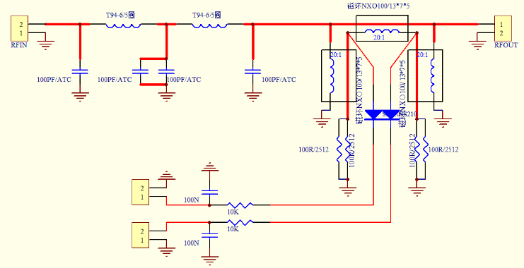

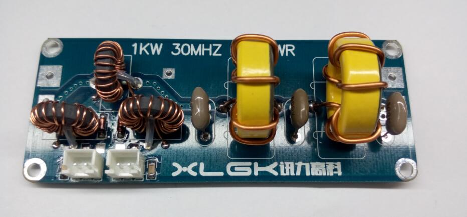

В продаваемом на али датчике КСВ несколько изменено включение диодов
1kw 30mhz small.png (39.8 KiB) Viewed 27119 times
В данном случае замена емкостного делителя транформатором позволило работать при большей мощности. В случае емкостных делителей это потребовало бы использования высоковольтных конденсаторов в делителе и привело бы к росту габаритов датчика.
Но все три трансформаторы должны быть выполнены максимально идентично, в противном случае мы получим ошибку измерения, особенно на ВЧ диапазонах.

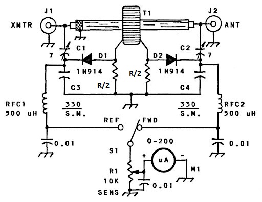

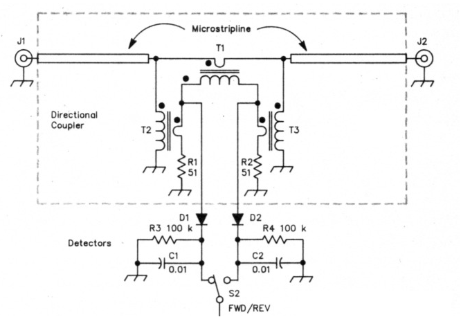

Такой тип датчика применен в измерителе КСВ из статьи A simple and accurate QRP directional wattmeter, QST /1990
swr sensor qst 2-1990.png (154.45 KiB) Viewed 24739 times
Резисторы в таком датчике должны быть иметь номинал равный сопротивлению нагрузки при КСВ=1.
Все трансформаторы одинаковые. При соотношении витков 1:20 напряжение на выходе падающей мощности равно 1/10 от напряжения на нагрузке. При соотношении витков 1:10 - 1/5.
При использовании трансформаторов с соотношением витков 1:N амплитуда падающей волны на выходе датчика в N/2 раз меньше чем напряжение на нагрузке. Т.е. при 100вт (100в пикового на нагрузке) на выходе 20в пикового при трансформаторе 1:10.

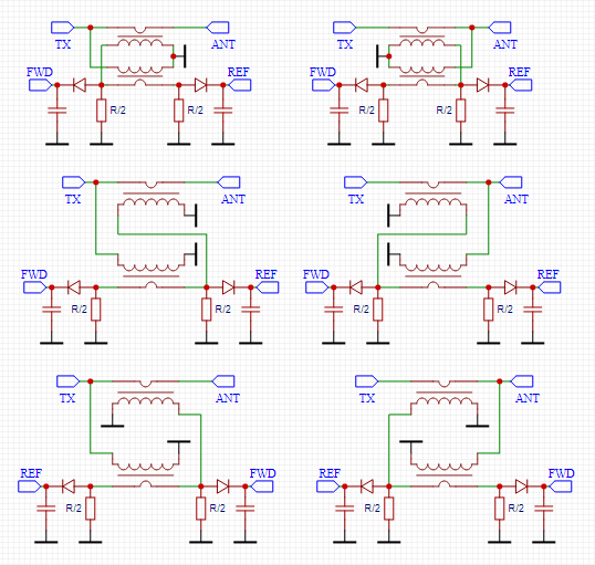

Tandem Match
Популярная безподстроечная схема датчика КСВ. В общей сложности я насчитал 6 различных схемотехнических вариантов реализации :)
tandem match different.png (33.93 KiB) Viewed 27119 times
Схемы справа являются реверсивным включением схем слева. Схемы в первом ряду обычно используют при выполнении трансформаторов на бинокле. Второй и третий ряд - на кольцах. Не спрашивайте чем они отличаются - я не нашел нигде внятного анализа. Все схемы рабочие, были прогнаны мной в моделировщике, выходы прямой/обратной волны указаны корректно.
Номинал резистора R/2 должен быть равен сопротивлению на которое настроен датчик при КСВ=1.
При использовании трансформаторов с соотношением витков 1:N амплитуда падающей волны на выходе датчика в N раз меньше чем напряжение на нагрузке. Т.е. при 100вт (100в пикового на нагрузке) на выходе 10в пикового при трансформаторе 1:10.

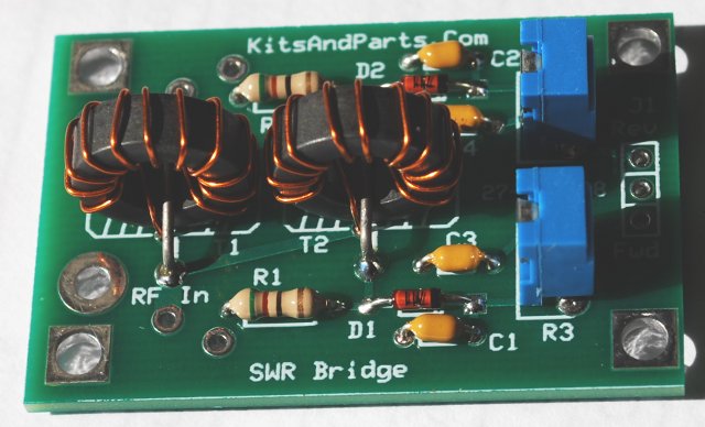

Как я писал выше трансформаторы могут быть выполнены на бинокле либо на двух кольцах. Например Kits&Parts продает набор для сборки QRP SWR метра по схеме тандем-матч на кольцах

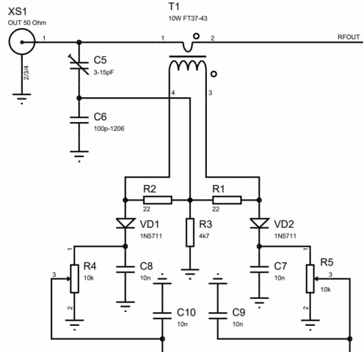

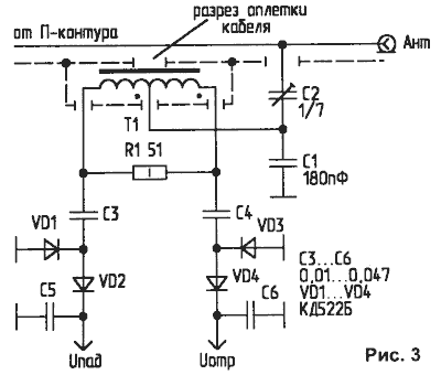

Желание избавится от средней точки в трансформаторе датчика КСВ приводит к такой схеме
Схема взята из конструкции ФНЧ UR4QBP
Резистор, который был ранее подключен к вторичной обмотке трансформатора, заменен на две R1R2 с равнми номиналами. Баланс датчика будет определяться равенством R1=R2.
Резистор R3 замыкает детектор по постоянному току. Его можно заменить на дроссель.
Кстати об этом резисторе несколько подробнее. В исходной схеме он так же присутствует либо в виде резистора либо в виде дросселя. Это приводит к тому что схема становится частотнозависимой, так как емкостный делитель перестает обладать частотнонезависимыми свойствами.
DL2KQ обратил на это внимание в своей статье КСВ-метр для усилителя мощности. Он предложил использовать детекторы с удвоением напряжения, для которых этот резистор/дроссель не нужен.
Исходная схема
Модифицированная схема
От себя добавлю что аналогичный эффект можно получить установив два одинаковых резистора перед диодами для замыкания по постоянному току.
