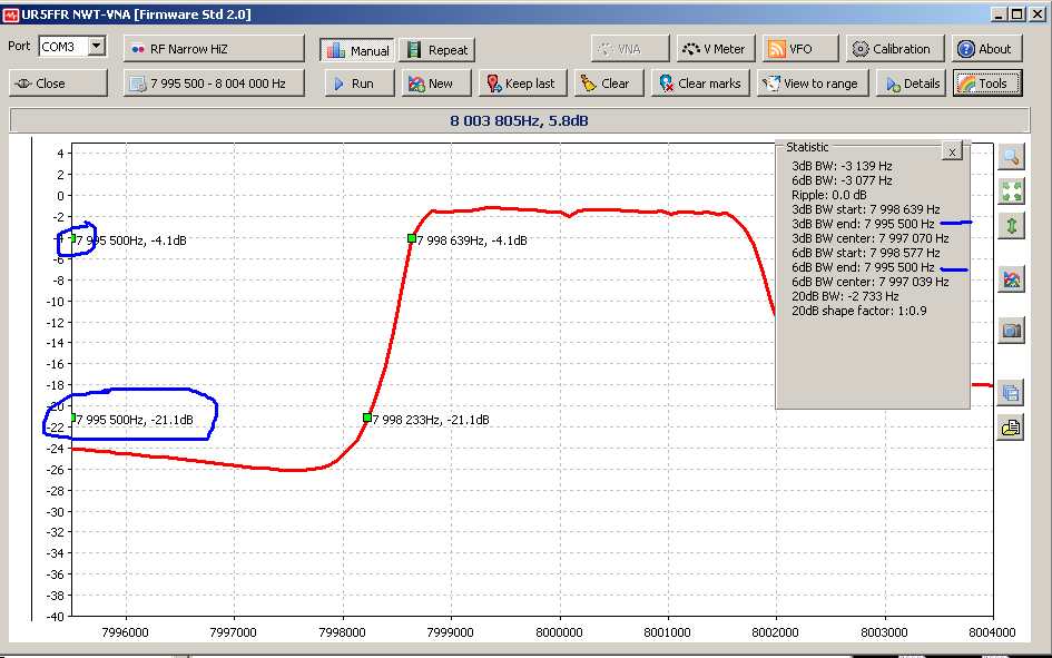

Попробовал снять АЧХ второго фильтра Raisindx2 (АЧХ первого снимал до этого и хотел сравнить параметры 2-х фильтров) используя последнюю версию NWT.
АЧХ снимается, но при попытке в отдельном окне увидать параметры фильтра получаю странную картину - конечные значения фильтра почему-то все время считается от оси Y, а не от реальных точек на АЧХ
Что это за прикол, что делаю не так?
странный расчет фильтра

Я не знаю что не так. Парметры фильтра софт определяет по самому последнему графику (если их несколько). Причем неважно отображается он или нет
так у меня только один график на экране. Много раз стирал и экран и метки, задавал новые границы области сканирования АЧХ, пересоздавал график заново - результат один и тотже - неверно определяется правая ветвь графика АЧХ. Наверно данные берутся из какого-то кеша.
А можно как-то почистить этот кеш? Или может можно удалить какой-то файл для этого из директории программы?
Posts: 2305
Re: NWT Software
А вы сохраните трек в файл и приатачьте - я посмотрю. Справа внизу кнопка сохранения есть
вот что сохранилось на экране - сохранил как трек(уже убрал плату с фильтром, но если этот трек не подойдет- сниму график АЧХ заново)
Что-то не могу приаттачить файл - пишет расширение не то. Просто вставляю содержимое ниже -
Start=7995500
Stop=8004000
Points=100
Markers=7998640.99743151/-4.03754266211604;7995500/-4.03754266211604;7998239.73214286/-21.037542662116;7995500/-21.037542662116
TrackCount=1
Track_0=7995500/-24.3549488054607;7995585/-24.4095563139932;7995670/-24.4914675767918;7995755/-24.518771331058;7995840/-24.6006825938567;7995925/-24.6552901023891;7996010/-24.7645051194539;7996095/-24.8737201365188;7996180/-24.901023890785;7996265/-25.037542662116;7996350/-25.0648464163822;7996435/-25.1740614334471;7996520/-25.2832764505119;7996605/-25.3924914675768;7996690/-25.4470989761092;7996775/-25.5836177474403;7996860/-25.6655290102389;7996945/-25.80204778157;7997030/-25.9112627986348;7997115/-25.9931740614334;7997200/-26.0750853242321;7997285/-26.1296928327645;7997370/-26.2662116040956;7997455/-26.2662116040956;7997540/-26.2662116040956;7997625/-26.2662116040956;7997710/-26.2389078498293;7997795/-25.9931740614334;7997880/-25.6928327645051;7997965/-25.1740614334471;7998050/-24.4095563139932;7998135/-23.2354948805461;7998220/-21.5699658703072;7998305/-19.2764505119454;7998390/-16.1638225255973;7998475/-12.3686006825939;7998560/-7.83617747440273;7998645/-3.84982935153584;7998730/-2.48464163822526;7998815/-1.50170648464164;7998900/-1.39249146757679;7998985/-1.52901023890785;7999070/-1.44709897610921;7999155/-1.25597269624573;7999240/-1.20136518771331;7999325/-1.03754266211604;7999410/-1.11945392491468;7999495/-1.11945392491468;7999580/-1.14675767918089;7999665/-1.25597269624573;7999750/-1.28327645051195;7999835/-1.419795221843;7999920/-1.50170648464164;8000005/-1.33788395904437;8000090/-1.93856655290102;8000175/-1.36518771331058;8000260/-1.25597269624573;8000345/-1.22866894197952;8000430/-1.33788395904437;8000515/-1.33788395904437;8000600/-1.44709897610921;8000685/-1.22866894197952;8000770/-1.39249146757679;8000855/-1.419795221843;8000940/-1.33788395904437;8001025/-1.25597269624573;8001110/-1.31058020477816;8001195/-1.22866894197952;8001280/-1.36518771331058;8001365/-1.31058020477816;8001450/-1.80204778156997;8001535/-1.77474402730375;8001620/-2.04778156996587;8001705/-2.97610921501706;8001790/-4.72354948805461;8001875/-7.45392491467577;8001960/-10.5938566552901;8002045/-13.160409556314;8002130/-14.8805460750853;8002215/-15.9726962457338;8002300/-16.6825938566553;8002385/-17.1194539249147;8002470/-17.3651877133106;8002555/-17.5836177474403;8002640/-17.7201365187713;8002725/-17.7474402730375;8002810/-17.8566552901024;8002895/-17.8839590443686;8002980/-17.8839590443686;8003065/-17.9658703071672;8003150/-18.0204778156997;8003235/-18.0204778156997;8003320/-18.0750853242321;8003405/-18.0477815699659;8003490/-18.1569965870307;8003575/-18.1569965870307;8003660/-18.1569965870307;8003745/-18.2662116040956;8003830/-18.2662116040956;8003915/-18.320819112628;8004000/-18.320819112628
TrackColor_0=255
TrackAxis_0=0
TrackTitle_0=Track 0
Posts: 2305
Re: NWT Software
Зазиповать надо было. Ладно, и так воспроизвелось. Посмотрю почему криво считает.

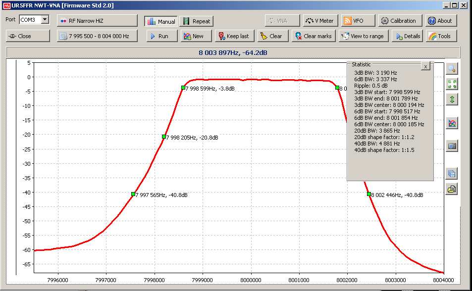

Предварительный совет - у вас сильно маленький диапазон от верха до полосы затухания. Скорее всего из-за этого алгоритм определения параметров выдал неверные данные. Подключайте прибор кабелями к фильтрам, или проводами минимальной длины
Да, действительно так - поленился подключать как положено, думал и так сойдет. Использовал длинные провода для подключения к NWT. Провода укоротил- параметры фильтра начали считаться правильно.
Posts: 2305
Re: NWT Software
Ага, она не смогла найти ничего с уровнем -40дб и все пошло наперекосяк. Я поправлю, но лучше подключать фильтр нормально - параметры корректнее снимаются
