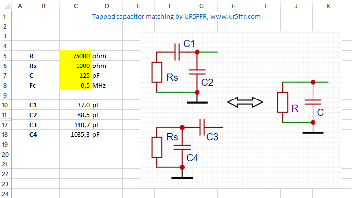

Тут в личку прилетел вопрос по согласованию импедансов с помощью емкостного делителя. Например как в RX2121 или передающем тракте Феникса
Так как вещь полезная в хозяйстве, а формулы там такие что на калькуляторе особо не посчитаешь, то сделал считалку в экселе
Расчет ведется сразу для двух вариантов включения емкостного делителя. Если где-то получились отрицательные или близкие к нулю емкости то значит такой вариант согласования на конденсаторах нереализуем.

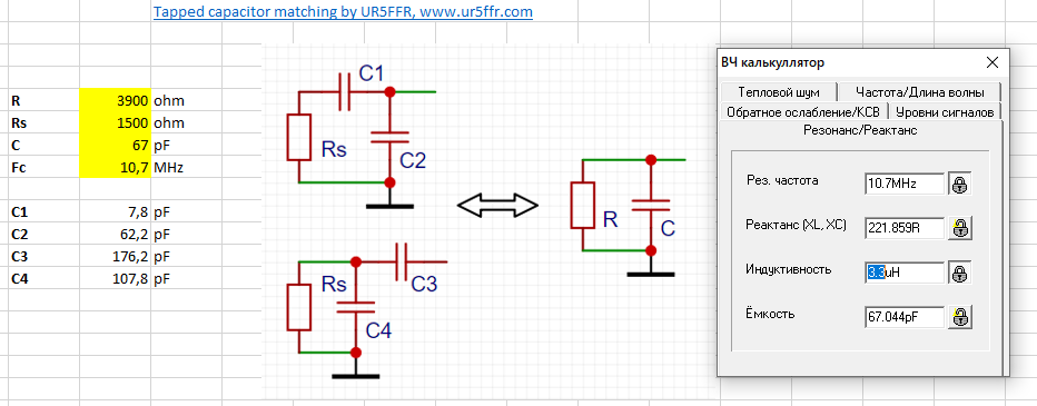

Пример согласования SA612 с фильтром ФП2П4-436-10,7М-15-В.
Фильтр имеет сопротивление 3.9кОм, а SA612 - 1.5кОм. Если попытаться построить Г-образную цепочку согласования то она будет иметь номиналы 28uH+5pF, что не приемлемо, так как велико влияние конструктивных емкостей и добротности катушки.
Будем исходить из того, что параллельно входу фильтра подключим параллельный колебательный контур. Зададимся значением индуктивности 3.3uH из стандартного ряда. Соответственно емкость должна быть 67pF.
Введем эти данные в калькулятор и получим значения цепей согласования. Предпочтительнее использовать вторую топологию, так как у нее сравнительно большие номиналы емкостей
