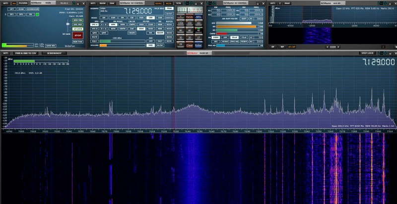

Года три-четыре тому назад я купил у британцев SDRPlay RSP1A. Это DDC приемник который перекрывает диапазон 10kHz-2GHz. На компьютере он работает под управлением достаточно навороченной программы SDRUno.

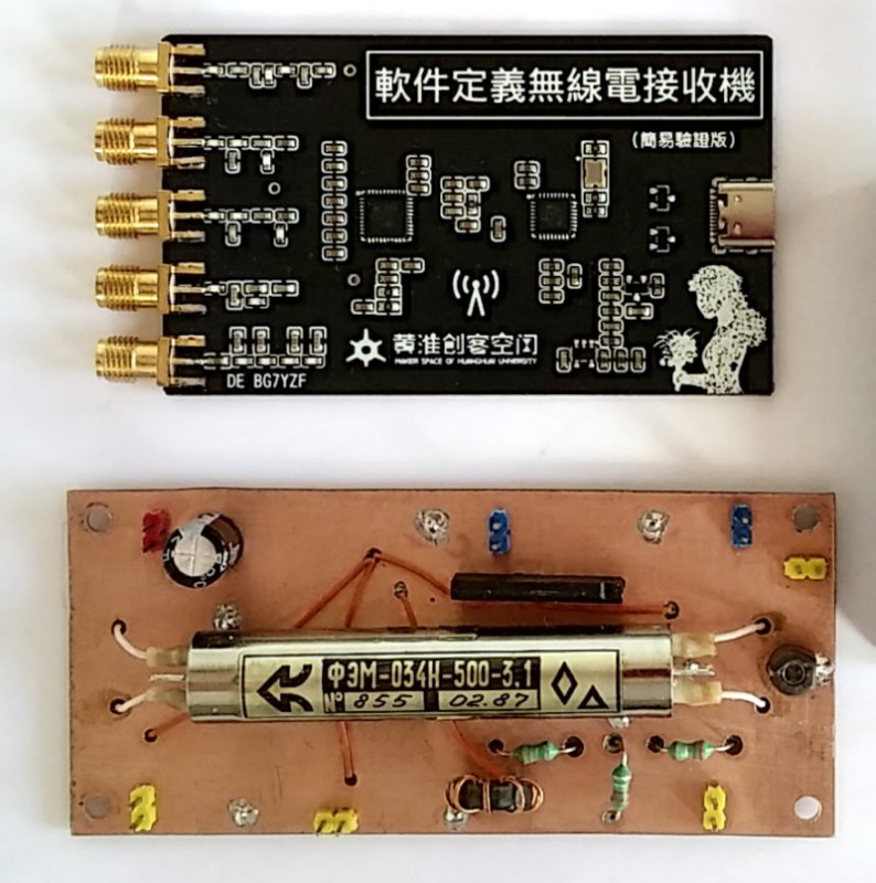

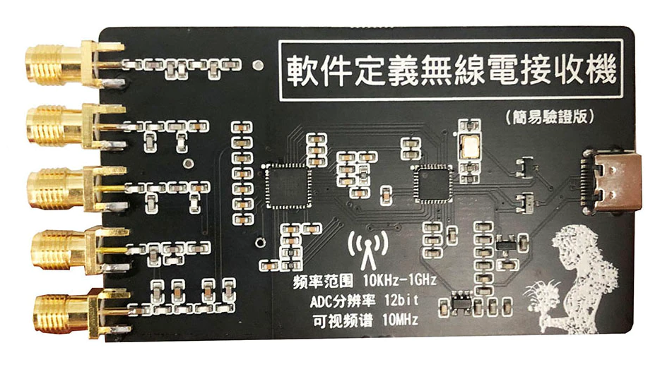

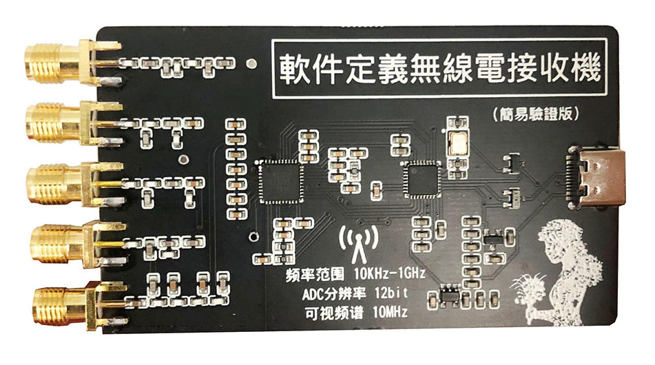

Все отлично. Но это только приемник. Были мысли сделать к нему передающую приставку, да все как-то руки не доходили. И вот тут в прошлом году китайцы разродились достаточно дешевыми клонами самой первой версии RSP1. Приемник имеет достаточно обрезанный функционал - у него очень простые входные фильтры, нет УВЧ и аттенюатора, разрядность 12bit вместо заявленной в RSP1A 14bit. Но цена всего 17$ - почти даром :)
Платка была куплена и проверена - все работает. Но как и ожидалось - не хватает аттенюатора/УВЧ по входу. Да и ДПФ не помешали бы при работе с полноразмерной антенной. Ну и если делать то уже и передачу до кучи. В итоге должен получиться полноценный трансивер.

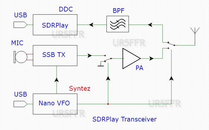

Структурная схема трансивера была принята такая:
SDRPlay Transceiver diagram.png (48.6 KiB) Viewed 23995 times
Ядром трансивера является синтезатор NanoVFO, который принимает по протоколу CAT команды для синхронизации текущей частоты, управляет полосовыми фильтрами, аттенюатором, УВЧ и генерирует сигналы гетеродинов для модуля передатчика.
В качестве блока ДПФ был взят модуль безподстроечных полосовых фильтров на стандартных дросселях. Он так же содержит отключаемый аттенюатор и УВЧ.
Трансивер будет использоваться с внешним усилителем мощности, поэтому был выбран QRP PA на 5-10вт на одном RD15HVF1.
Модуль передатчика должен сформировать SSB сигнал с требуемой боковой полосой на заданной частоте. Модуль полностью аналоговый. SSB стгнал формируется фильтровым методом. Была выбрана схема с двумя преобразованиями частоты. Первая ПЧ - 500kHz, далее фильтр ЭМФ, вторая ПЧ - 45MHz.
В собранном виде модуль передатчика поместился на плате 100*45мм.

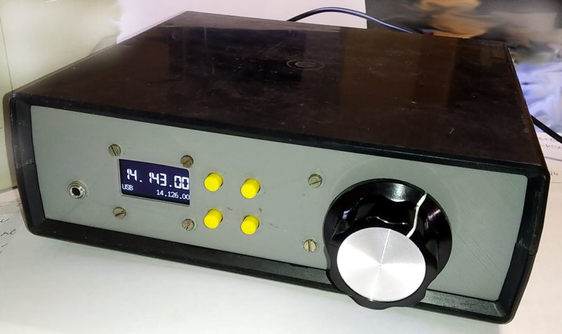

Все модули были оформлены в корпус. Туда же установлен USB-hub чтобы не тянуть к компьютеру два шнурка - на фото это маленькая платка слева вверху. Питание платы SDRPlay и USB-хаба поступает не с USB, а с отдельного стабилизатора на LM7805, который установлен навесом на заднюю алюминиевую стенку корпуса
Передняя панель напечатана на 3D-принтере. На ней расположены гнездо подключения тангенты, кнопки управления синтезатором и валкодер. На задней панели разъемы ВЧ, питания, USB и управления внешним усилителем.
Частоту настройки и диапазон можно изменять как в программе SDRUno, так и в трансивере с помощью валкодера.
Включение аттенюатора и УВЧ происходит по нажатии кнопки синтезатора. Переход в режим передачи происходит при нажатии кнопки PTT на тангенте. Кроме этого в синтезаторе реализовано измерение КСВ и режим настройки с генерацией несущей.

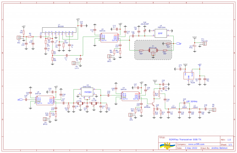

Схема модуля передатчика
В качестве микрофонного усилителя с АРУ применен BA3308. Формирование SSB с помощью ЭМФ (на схеме есть и пьезофильтр, но его не ставим). Далее переносим сигнал на частоту второй ПЧ. Я использовал 45МГц и устанавливал фильтр U3 в смд-корпусе. Если нет фильтра на 45МГц то можно использовать легкодоступные фильтры на 21МГц 21T7B (продаются очень дешево у нас в радиомаге). При этом придется пожертвовать диапазоном 15м.
На выходе установлен усилитель на Q2 и ФНЧ с частотой среза 30МГц. При указанных номиналах на выходе 300мв rms. Изменяя номинал R13 можно менять уровень сигнала на выходе.
