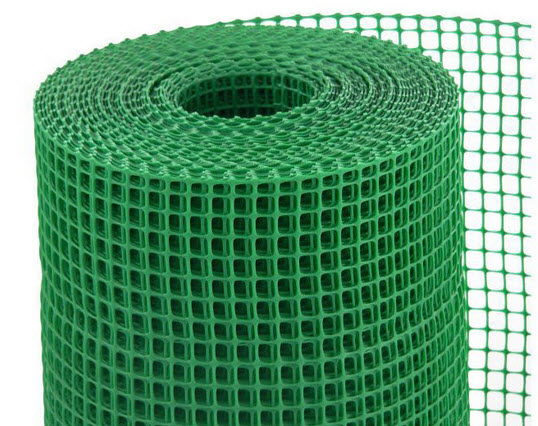

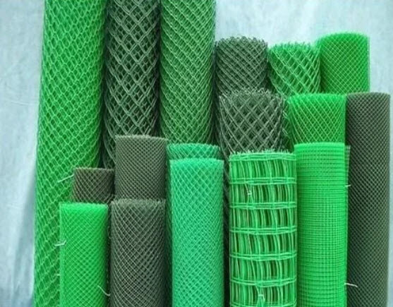

В любом хозяйственном магазине, в отделе для сада и огорода можно найти различные пластиковые сетки
Покупаем с квадратной ячейкой 1*1см

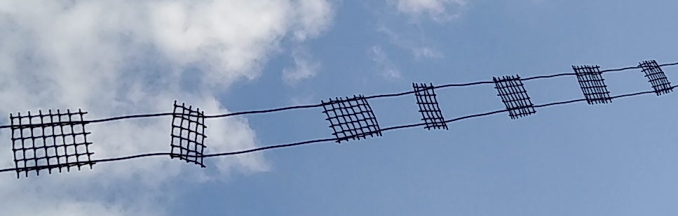

Мне нужна была линия с расстоянием между проводами 4см. Сетка была нарезана на кусочки с размерами 5*7 ячеек. В эти распорки была продета полевка. Каждый провод продевается несколько раз по стороне, чтобы распорка перемещалась вдоль него с трением.
Получилась такая воздушная линия
Стоимость копеечная, изготовление очень простое и быстрое. Насчет стойкости сказать ничего не могу - только повесил. Но один штормовой ветер она уже выдержала без каких-либо последствий.

Андрію, пройшло 3 роки.
Що розповісте про результати використання?
Які "+" чи "-" виявили?
Re: Воздушная линия из подручных материалов
Пластик сітки виявився стійкий до сонця та погодних умов. Ніякої деградації не помітно. Висить без ушкоджень вже третій рік
