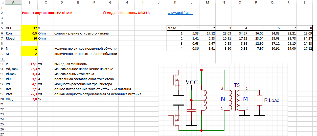

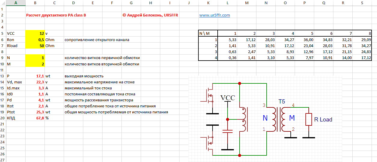

Таблицы excel для расчета основных энергетических параметров усилителей, работающих в классе B:
- однотактный BJT
- однотактный FET
- двухтактный BJT
- двухтактный FET

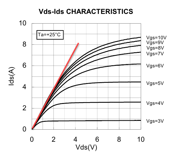

Для расчета усилителя на MOSFET необходимо значение сопротивления открытого канала. Для ВЧ транзисторов оно не всегда есть в даташите. Его можно определить из графических характеристик. Например для RD15HVF график зависимости тока стока от напряжения исток-сток при различных напряжениях на затворе в даташите следующий
При токе 2А напряжение исток-сток 1в. Что по закону ома дает нам сопротивление канала 1/2=0,5 ома.

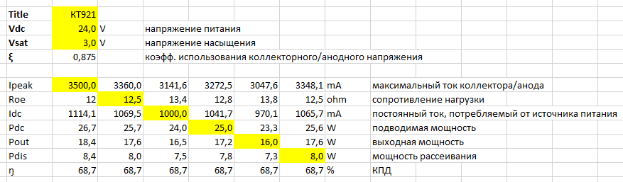

Данный набор формул содержит большее количество переменных чем уравнений . Фиксируя значение 3 переменных можно получить значения всех остальных. Например пусть у нас заданы напряжение питания/насыщения и мощность рассеивания. Получим остальные значения
Расчетное значение сопротивления нагрузки R будет отличаться от требуемого 50ом, поэтому на выходе усилителя потребуется использование цепи трансформации импеданса. Это может быть как резонансная цепь в виде П-контура, L-match, или широкополосное согласование на трансформаторах с последующим ФНЧ.

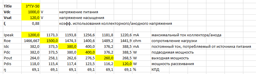

Расчет добавлен в экселевскую таблицу отдельным листом. Ссылка на скачивание в первом посту темы.
Поля ввода помечены желтым цветом. Пример работы
