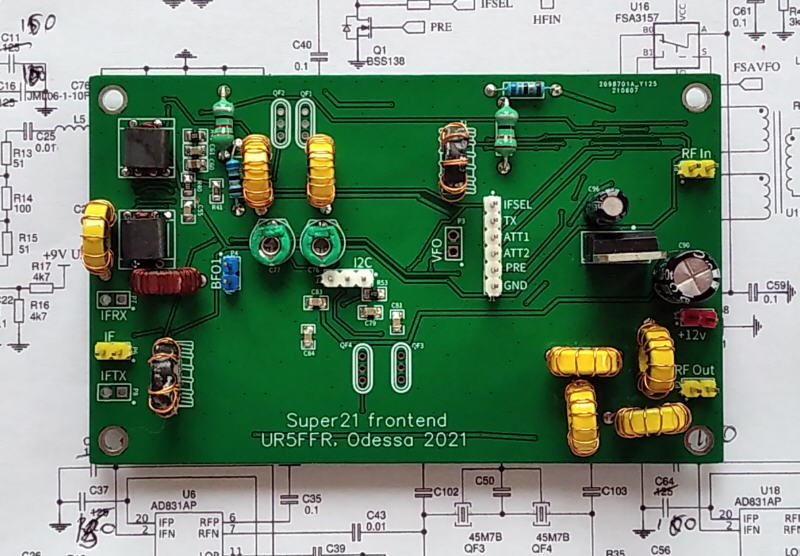

В качестве фронэнда использован Super21.
Он может работать в режиме однократного и двойного преобразования частоты. Частоты ПЧ выбраны 9МГц и 45МГц.

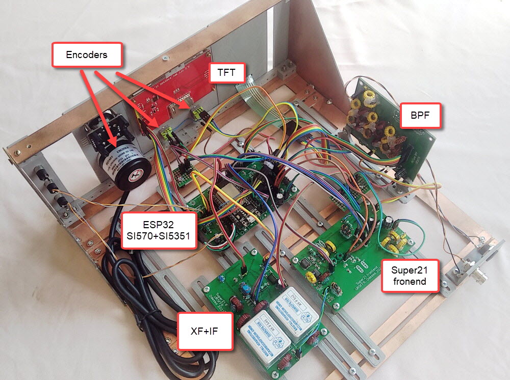

Блок ПЧ особенностей не имеет. Применены промышленные КФ фирмы KVG на частоту 9МГц. Используется два фильтра - один SSB, второй - AM. Далее сигнал усиливается в УПЧ, переносится на ультразвуковую ПЧ и поступает на кодек WM8731. Так как сигнал уже предварительно отфильтрован и усилен то к кодеку не предъявляются какие-то запредельные требования. WM8731 выбран как дешевый и доступный кодек.
Вся дальнейшая обработка выполняется в ESP32. Кроме DSP процессор выполняет все обычные функции по управлению трансивером и синтезаторами, которых используется два - SI570 и SI5351. Отображается информация на 3.2" TFT ILI9341 с разрешением 320*240. Для управления используется 16ти кнопочная клавиатура, основной оптический валкодер для перестройки по частоте и два сервисных механических валкодера для управления громкостью, частотой среза ФНЧ, расстройкой и параметрами АРУ.
Чтобы было понимание насколько соответствует выбранный процессор по мощности - цифровая обработка потребляет примерно 16-18% ресурсов ОДНОГО ядра. То есть процессор почти "холодный".
Трансивер собран в "корзине" для макетирования.

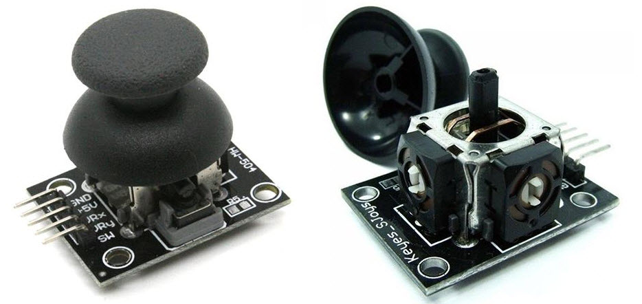

На али достаточно недорого продаются модули джойстиков. Такой модуль состоит из двух переменных резисторов, кнопки и механики, которая обеспечивает возврат указателя в центральное положение.
Давно думал сделать плейстейшин применить его в качестве устройства управления в синтезаторе, так как управлять кнопками или валкодером не всегда удобно.
Решено было делать самый простой вариант, когда джойстик работает как 4 кнопки направления и одна кнопка нажатия/подтверждения. Направления отвечают за следующийе функции: влево/вправо - переход фокуса на предыдущий/следующий элемент в текущем окне, вверх/вниз - скролинг или изменение значения текущего элемента. Конечно можно использовать кнопки клавиатуры, но джойстик в управлении мягче и тактильнее.
