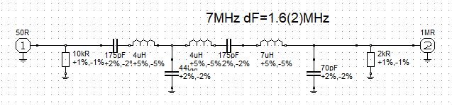

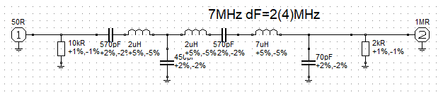

Чтобы улучшить подавление зеркального канала необходимо уменьшить полосу пропускания. На следующей схеме Т-образный фильтр расчитан на полосу 2МГц, после трансформации сопротивлений она уменьшается до 1.6МГц (6.2МГц..7.8МГц по уровню 3дБ)

При увеличении выходного сопротивления рассмотренно ранее Т-образной топологии увеличивается индуктивность в трансформирующем звене. Так например при выходном сопротивлении 5кОм Г-образная цепочка будет иметь номиналы 11uH+44pF, а результирующая вторая индуктивность получится равной 15uH - 55 витков на кольце T50-2. Это почти впритык - придется мотать достаточно тонким проводом.

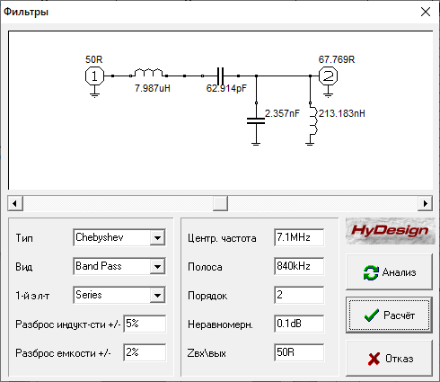

Другой вариант - использовать классический фильтр второго порядка в котором первое звено - последовательное, а второе - параллельное. В RFSim мы можем посчитать такой фильтр для случая одинакового входного и выходного импеданса

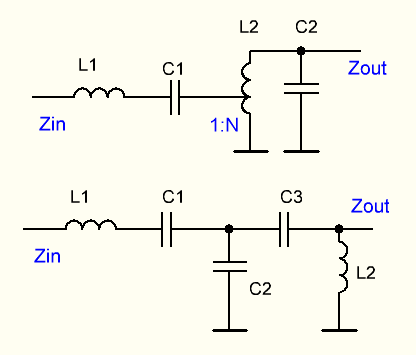

Чтобы получить высокий выходной импеданс между первыи и вторым звеном поставим трансформатор сопротивлений. Он может быть реализован как катушка с отводом либо как емкостный делитель.
hiz bpf 06 2nd order Z transform.png (7.37 KiB) Viewed 23516 times
При такой трансформации номиналы параллельного звена изменяются - индуктивность увеличивается, а емкость уменьшается.

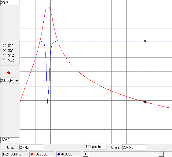

Подавление зеркального канала 53дБ несмотря на то что фильтр несколько уже и имеет полосу пропуская 1.1-1.2МГц (по факту). Это связано с тем, что одно из звеньев фильтра стало параллельным.

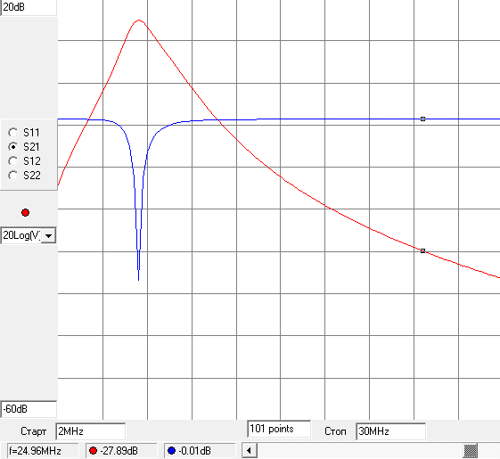

Фильтр с емкостной трансформацией сопротивлений
hiz bpf 09 2nd order Z transform C.png (5.67 KiB) Viewed 23516 times
И его АЧХ
hiz bpf 10 2nd order Z transform C.png (7.66 KiB) Viewed 23516 times
Подавление зеркального канала - 50дБ

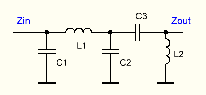

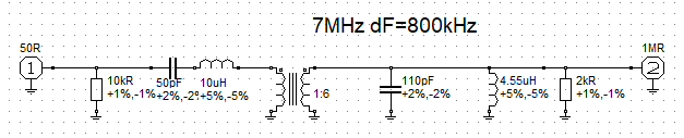

В рассмотренной ранее топологии 2го порядка с трансформацией сопротивлений первое звено (последовательны контур) можно заменить на ФНЧ с частотой среза выше полосы пропускания
hiz bpf 11 2nd order Z transform LPF.png (3.81 KiB) Viewed 23516 times
Пример практической реализации для диапазона 40 метров
hiz bpf 12 2nd order Z transform LPF.png (5.65 KiB) Viewed 23516 times
Видим что номиналы индуктивностей сравнительно небольшие.

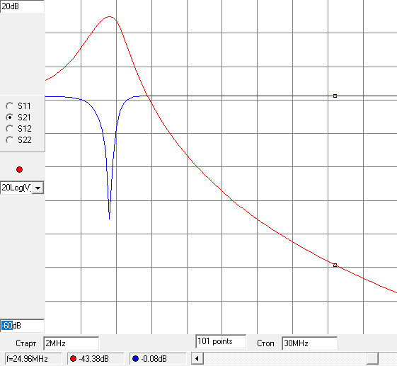

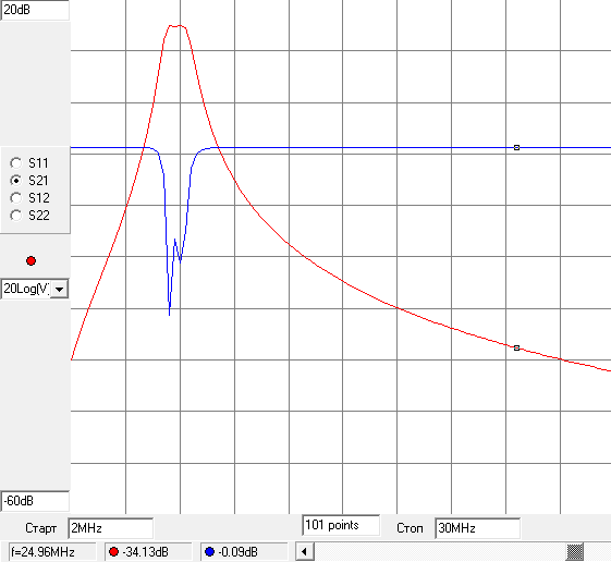

АЧХ такого фильтра
hiz bpf 13 2nd order Z transform LPF.png (7.81 KiB) Viewed 23516 times

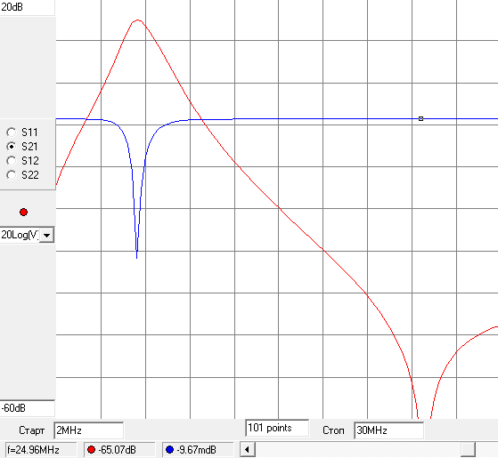

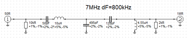

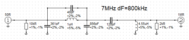

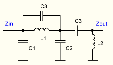

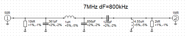

Подавление зеркального канала всего 44дБ. Казалось бы это существенное ухудшение и топология не имеет перспективы. Но если в ФНЧ добавить один конденсатор то мы получим фильтр-пробку которую легко можно настроить на частоту зеркального канала и существенно улучшить его подавление
hiz bpf 14 2nd order Z transform LPF eliptic.png (4.48 KiB) Viewed 23516 times

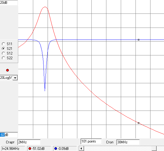

Для предыдущего фильтра и частоты ПЧ=9МГц такая емкость составляет 40pF
hiz bpf 15 2nd order Z transform LPF eliptic.png (6.34 KiB) Viewed 23516 times
На АЧХ фильтра появляется точка бесконечного подавления на частоте зеркального канала (25МГц)
hiz bpf 16 2nd order Z transform LPF eliptic.png (7.97 KiB) Viewed 23516 times

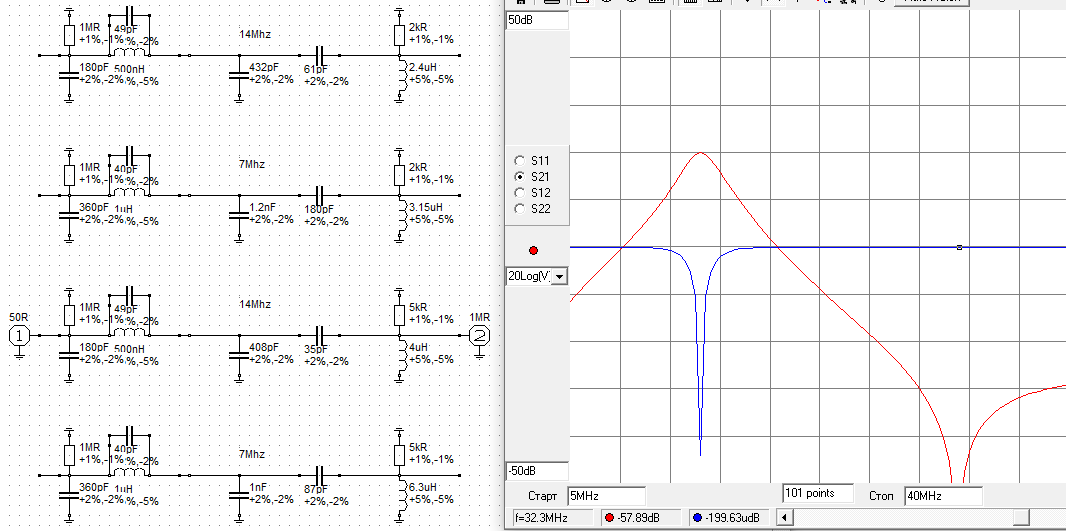

В файле "40m 2nd order.cct" различные топологии ДПФ на 40ка метровый диапазон, рассмотренные выше.

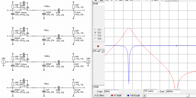

В файле "HiZ BPF2.cct" - ДПЯ для диапазонов 40 и 20 метров с выходным импедансом 2кОм и 5кОм
