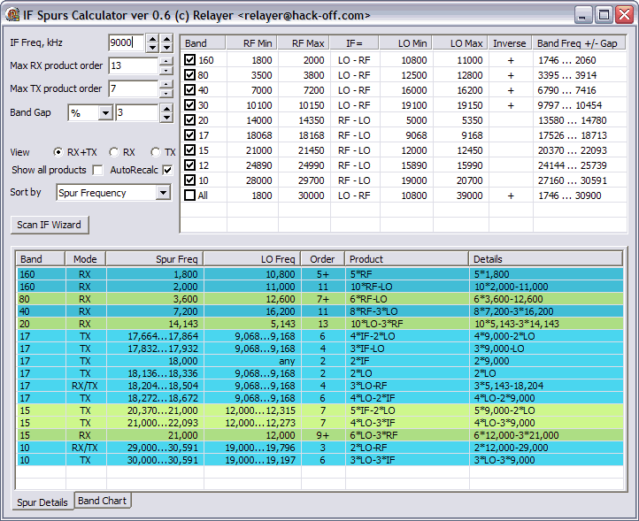

IF Spurs Calculator
IF Spurs Calculator
Калькулятор пораженных точек позволяет быстро определить пригодность любой IF для выбранных диапазонов как в режиме RX, так и TX. Графическое представление результатов. Режим поиска оптимальной IF.
Скриншот рассчета пораженных точек для IF=9000kHz
Скачать IF Spurs Calculator v. 0.6 от 15 May 2007

...выбор значения первой промежуточной частоты важен — эти цифры не берутся с потолка
странный на первый взгляд частотный ряд обусловлен минимизацией нелинейных искажений
- называемых «спурами» или по русски «комбинашками»
так вот КФ с частотами 31,320, 34,368, 34,785 и 68,198 МГц в радиолюбительских участках
КВ диапазона вообще не допускают не одного спура, от слова совсем!
другие КФ пропускают, но каждый по разному:
- например, КФ на 35,5 МГц — 3 спуры, на 45,5 МГц — 4 спуры,
на 55,845 МГц (что в Дегене) — 1 спура, а вот КФ на 40,455 МГц —
1 спура на 80-м участке, и целый забор на 30-м телеграфном!
так что «Не все йогурты одинаково полезны!»
Conan
Posts: 47
Joined: 27 Apr 2021, 11:22
Re: IF Spurs Calculator
Post by Conan »
Нашёл ещё несколько КФ, частоты которых не хватают поражёнок -
59,0, 59,968, 59,992, 60,128, 60,215, 82,2 МГц...
Во первых надо всегда выбирать гетеродин выше частоты приема - это минимизирует спуры. Во вторых четные пораженки высоких порядков можно игнорировать - типа 8LO-IF.
