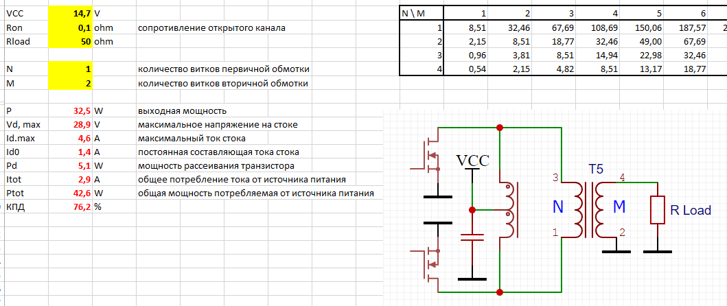

Возьмем результаты расчета для двухтактного усилителя мощности работающего в классе B на паре RD16 при напряжении питания 14,7в

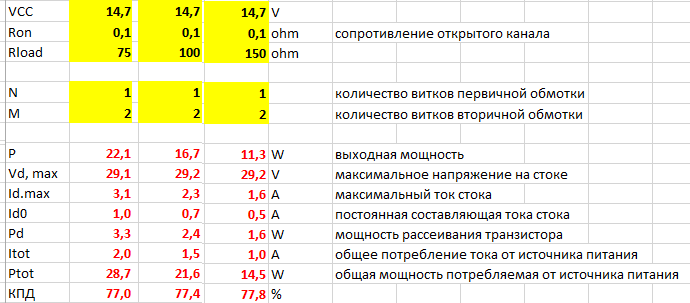

Теперь будем изменять сопротивление нагрузки
Видно, что выходная мощность падает гораздо быстрее чем прогнозирует формула для источника с выходным сопротивлением 50ом.

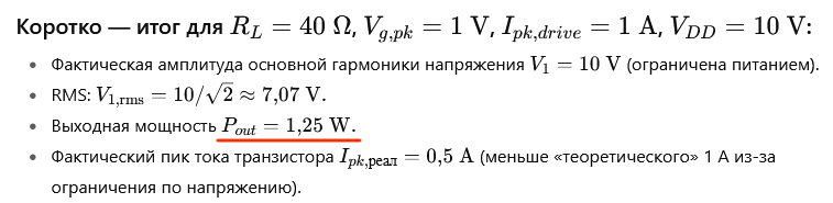

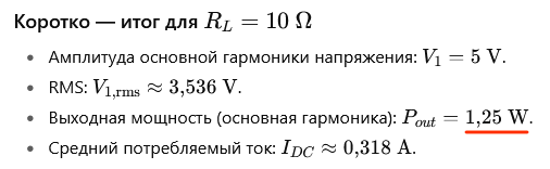

Далее была поставлена задача не меняя напряжение на входе усилителя рассчитать выходную мощность для нагрузки 40ом и 10ом (ксв=2).
Вот результаты
В случае нагрузки 40ом мы сталкиваемся с ограничением по напряжению питания - т.е. усилитель входит в компрессию.
Видно что в обоих случаях при КСВ=2 на нагрузке мощность в два раза меньшая чем в случае работы на оптимальную нагрузку 20ом.
Что полностью подтверждает мои ранние выкладки
