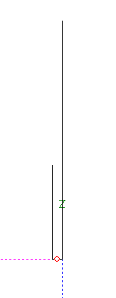

Общеизвестной вертикальной антенной не требующей противовесов является J-антенна с полотном длиной полволны и четвертьволновой согласующей линией. Но она имеет достаточно большие габариты, что ограничивает ее применение только ВЧ бендами. Например для 20м ее длина будет 15м.
В обсуждение на qrzua.club была предложена антенна с полотном в четверть волны и согласующей линией в одну восьмую волны. Такая антенна имеет в два раза меньшие размеры.
Конструкция понятна из рисунка.
l4 vert.png (1.63 KiB) Viewed 42855 times
Я посчитал в ммане размеры такой антенны на диапазоны 10/15/20м. Нижняя линия имеет размеры между проводами 5см
