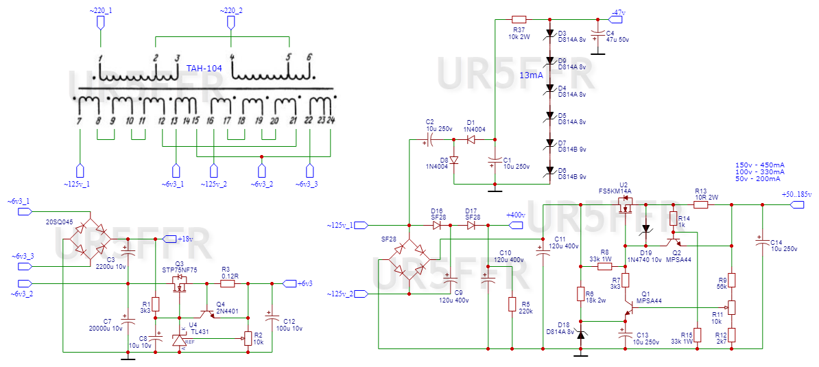

Начиная проект трансивера на лампах я первым дело озаботился блоком питания. Решено было сделать небольшой лабораторный БП для ламповых проектов. Основой блока является трансформатор ТАН-104. Блок выдает такие напряжения
+50..+185в стаб (защита 500мА)
+6,3в стаб (защита 5А)
+18в
-47в стаб
+400в
Некоторые моменты по конструкции.
R1 подключен к +18в, т.к. иначе стаб 6,3в не видает необходимого напряжения.
В стабе высокого напряжения сделана схема защиты с наклонной характеристикой (foldback).
U2 FS5KM14A в пластиковом корпусе. Q3 стоит на радиаторе через изоляционную прокладку. Q1Q2 MPSA44 - любой высоковольтный. Q4 2N4401 - любой кремниевый.

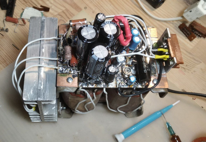

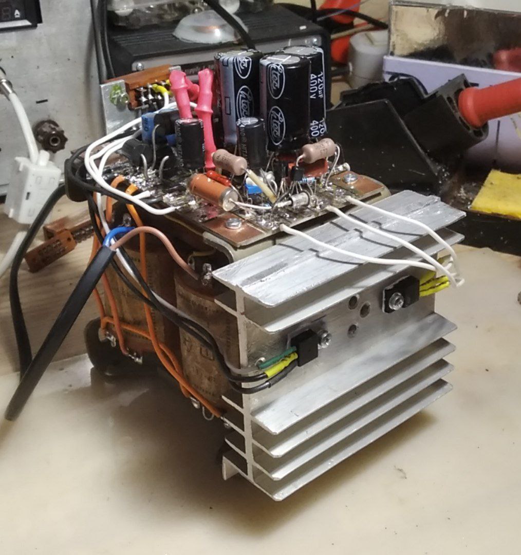

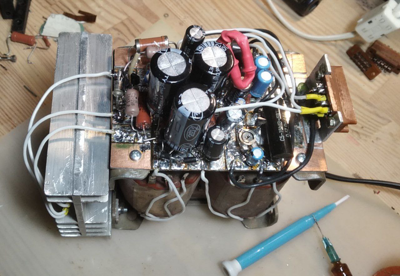

Все собрано навесным монтажем

Вместо 2N4401 нужно ставить высоковольтный MPSA44, так как есть риск пробития
