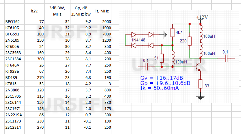

Зібралося трохи транзисторів з алі начебто ВЧ по даташиту. Але що там прислали китайці - біс його знає. Тому вирішив зробити стенд та переміряти їх. Порадившись з гптчатом та попинавши його трохи у потрібному напрямку була зібрана проста схема підсилювача зі струмом спокою приблизно 50мА (транзистори усі середньої потужності). Каскад звичайний з негативним зворотнім зв'язком за допомогою резистора у емітері. Підсилення 16-17дб.
Методика вимірювання така - подаємо з ГСС частоту 3МГц з рівнем 0дБм. Фіксуємо напругу на виходу. Далі шукаємо частоту де напруга на виході стане на 3дб менша. Тобто для кожного транзистора ми визначаємо смугу пропускання по рівню -3дб.
Результат множення смуги пропускання на підсилення є константою (в розумних межах :) ). Тобто якщо ми зменшимо підсилення у двічі то смуга збільшиться приблизно вдвічі. Це дозволяє розрахувати яке підсилення можна отримати з транзистора для смуги пропускання 35МГц.
Ці виміри я звів у таблицю. Додав h21 та Ft з даташиту. Gp для смуги 35МГц - це підсилення по потужності яке можна отримати з транзистора. Ось що вийшло
BJT Ft med power.png (87.38 KiB) Viewed 26224 times
 Розбір польотів.
Таблицю відсортував від більш високочастотних до менш.
Очікувано лідирують СВЧ транзистори - КТ610 тут виступає як референс бо він стопудово аутентичний та ще з золотими ногами :)
2N5109 купував дуже давно - оригінал. BFG591 збуджується тому параметри не айс. КТ606 гарний недооцінений транзистор. Ft в даташитах немає - шукав за допомогою гптчату.
Далі майже впритул йдуть С3953 та С1384 - для першого це очікувано, а ось результати для С1384- це сюрприз.
Слідом КТ646 та КТ928 - майже однаково. 928 досить рідкий з жовтими ногами.
Далі йде BD139. Так це не помилка. Я переміряв з партії яку купував років 5 тому та з останньої - параметри однакові. В діапазоні 30МГц він забезпечує підсилення 4-5 разів.
Ще одна несподіванка - КТ815. По усім довідникам це НЧ транзистор з Ft=3МГц. Але він працює так начебто має Ft=150МГц :) Треба буде ще переміряти декілька.
Далі пішов різноманітний перемаркер бо результати вимірювання не відповідають значенням Ft з даташиту.
Деяка інформація про транзистори
BFQ162 це транзистор для CRT моніторів. Має повний аналог 2SC3950. У останнього досить специфічний корпус з прорізами зверху (див. даташит) тому дуже легко відрізнити підробки. На алі зараз 2SC3950 коштує приблизно 1,6-1,9USD за 10шт
У 2SC3953 теж корпус с прорізами. Дуже близькі по параметрам 2SC3956 та 2SC5468.
2SC1384 на алі коштує 1.5-1.9USD/50шт :)
До речі деякі з цих транзисторів мають компліментарні пари з майже такими самим параметрами. Досить не часто трапляються pnp транзистори які працюють на ВЧ

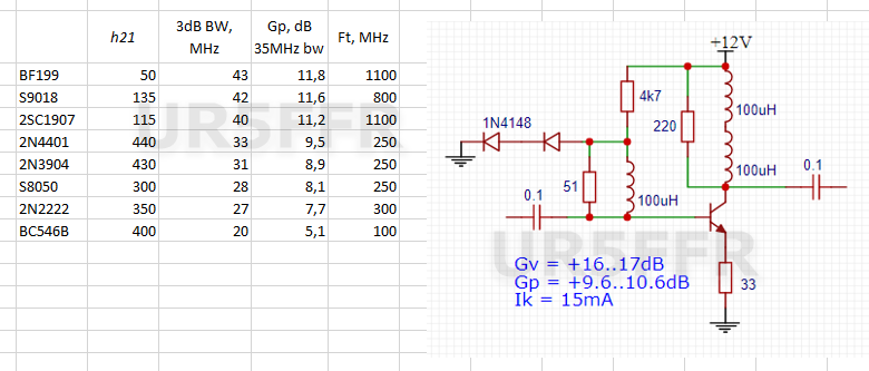

Вимірювання малопотужних транзисторів але при струмі колектора 15мА
BJT Ft low power.png (69.65 KiB) Viewed 26224 times
Трійка лідерів співпадає з даташитом. Дуже цікавий результат показав 2N4401 - я вважав що він низькочастотній, а він навіть трохи обійшов 3904

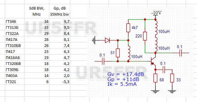

Ну і звісно що давно було треба переміряти вітчизняний германій, бо в довідниках пишуть подекуди таке що очі на лоб лізуть :) Схема стенду була трохи модіфікована, струм зменшено до 5,5мА.
