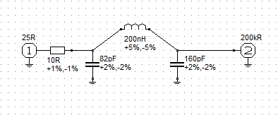

завал ачх есть следствие входной емкости КТ646. согласно даташита она составляет 80пф. т.к. транзисторы включены в параллель, то входная емкость удваивается. RFSimm99 показывает 10дб спад на 30мгц по отношению к 3мгц, что полностью совпадает с практическими результатами измерений. модель входной цепи одного плеча:
если понизить сопротивление источника в цепи базы до 25ом и поставить LC цепочку то моделировщик утверждает что будет абсолютно плоская ачх до 30мгц
т.к. у нас еще есть емкость коллектора 10пф, то неплохо бы иметь подъем ачх в области 30мгц римерно на 3дб

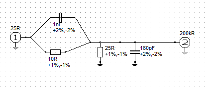

и более простой вариант линеаризации ачх (без подъема в области 30мгц). по сравнению с вариантами на LC звене проигрывает 6дб в Кпер

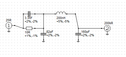

сделал простой вариант коррекции ачх без индуктивностей (самая последняя схема из пред поста). изменилось соотношение витков во входном трансформаторе, добавились цепи коррекции. ачх без завалов в диапазоне 1..21мгц. начиная с 21мгц начинается завал который на 30мгц достигает величины 3дб (1.5 раза).
Re: QRP PA 4*КТ646, 12в, 4вт, 1..30MHz
Posted: 15 May 2012, 02:44
немного подправил "по месту" цепи коррекции. устранил завал выше 21мгц. добавил предварительный каскад работающий в классе А с током покоя 180ма. при меньших токах наблюдается искажение синуса на выходе при мощностях больше 3вт. общий ток покоя усилителя составил 330ма. максимальная выходная мощность - 4вт. дальше начинается компрессия и искажения. АЧХ линейна до 30мгц. Кус по напряжению составляет 26дб
