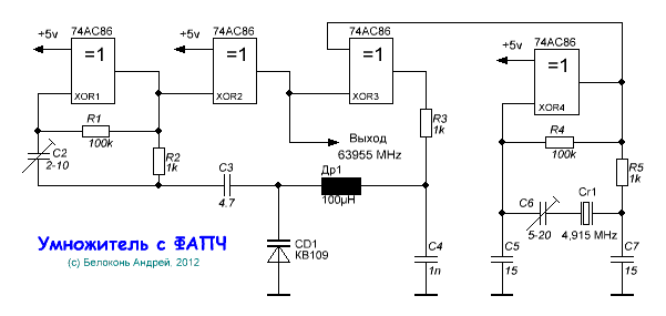

Потребовалась мне тут стабильная опора на такую странную частоту 63955кгц. Почесав затылок соорудил такую вот простенькую схемку:
Умножитель с ФАПЧ.GIF (8.85 KiB) Viewed 58908 times
настройка проста - не впаивая кварц настраиваем частоту генерации. потом впаиваем кварц и наступает полный стабилизец. схема использует тот факт, что фазовый детектор на исключающем-или работает также и на гармониках частоты сравнения
