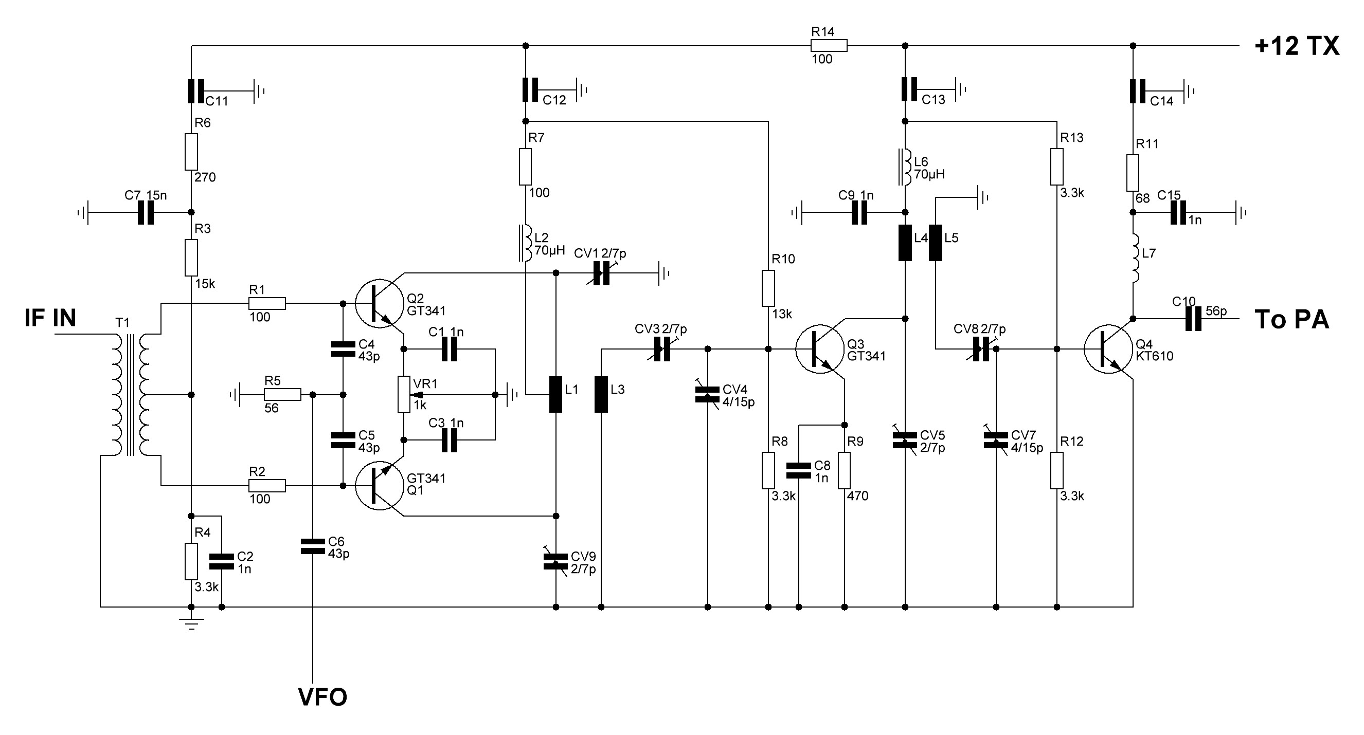

Relayer wrote:Пока не заморачиваясь с ключеванием и трапециями вот такой набросок из проверенных каскадов
Благодарю!
В общих чертах всё понятно, но вопросы остались..
1. Я правильно понял, что выходное сопротивление каскада ТХ с транформатором около 50 Ом?
2.
Relayer wrote:Если выдерживать выходное сопротивление непринципиально и нагрузкой каскада будет каскад с входным сопротивлением порядка 200-300ом то R19 можно исключить а T1 заменить на дроссель
Это один из моих самых "больных" вопросов.. Как определить/расчитать входное сопротивление "моих коробочек" ?
В частности - смесителей RX/TX.
3. Каким образом реализовать переключение входа/выхода ПЧ между смесителями 144 и 432 МГц.?
Или тут уже можно применить реле?
4. Где и каким образом будет реализован режим QRP?
5.
Relayer wrote: S9018 = BFR93. Вместо 2SC3357 можно тоже поставить BFR93 при этом снизив его ток до 20ма увеличив номинал R25 до 75ом.
Возможно ли эти транзисторы заменить на что-то из "наследия СССР"?
Например, S9018 на КТ368, или КТ355, а 2SC3357 на КТ610 ?
"Буржуйских" в наличии нет, а с али неохота заморачиваться из-за этой мелочи. :)

Re: Схемные решения Raisin в качестве ПЧ для УКВ трансивера
да
Как определить/расчитать входное сопротивление "моих коробочек" ? В частности - смесителей RX/TX.
Тут я вам не помошник. По правильному - взять векторник и измерить :) По неправильному - варьировать выходное сопротивление ПЧ и подбирать его по максимум сигнала на выходе конвертора - при правильном согласовании он будет максимальный
3. Каким образом реализовать переключение входа/выхода ПЧ между смесителями 144 и 432 МГц.? Или тут уже можно применить реле?
Тут наверное проще будет поставить реле
А он нужен? Самое простое - поставить аттенюатор и релейную коммутацию. Это если "навесом" делать
Возможно ли эти транзисторы заменить на что-то из "наследия СССР"? Например, S9018 на КТ368, или КТ355, а 2SC3357 на КТ610 ?
да, вполне можно КТ368 использовать и КТ610
Ещё один момент давно напрягает - подскажите, пожалуйста, как правильно "разбросать" выход VFO между смесителями RX/TX?
Или поставить коммутатор на FSA3157 или реле
1. Куда конкретно подключать? Непосредственно к "правому", или к "левому" (по схеме) выводу КФ?
К правому конечно, чтобы сигнал прошел через КФ и обрезались гармоники.
Или он (аттенюатор) - как "отдельная конструкция" - вообще не нужен? И достаточно будет всего лишь подобрать номинал R57?
Достаточно будет подобрать номинал R57. Он вполне может быть порядка несокльких десятков кОм

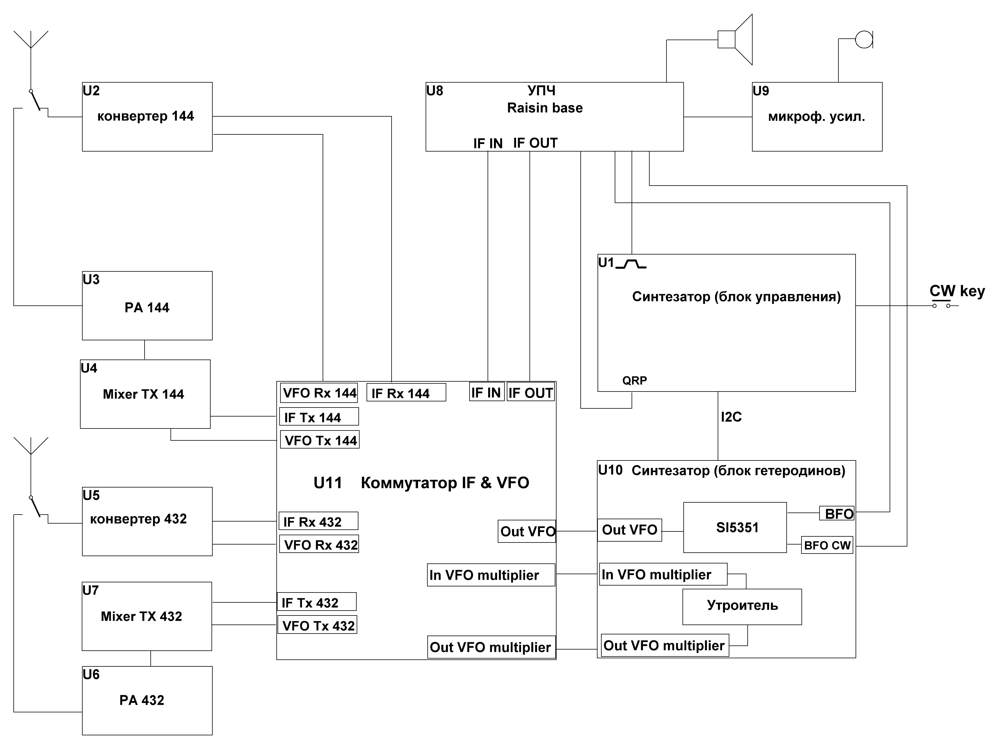

P.S. Для более полного понимания как сиё должно работать, немного подшаманил блок-схему TRX.
