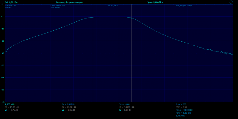

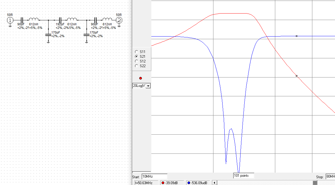

Добрый день! Попробовал рассчитать и изготовить на макете фильтр (3x Var1) для Маламута 20-33. Кольца Amidon Т25. Не очень хорошо получилось. Очень пологие склоны, полоса сверху не дотягивает до 33мГц (снизу норм). Единственное хорошо - это очень малое затухание в полосе пропускания.

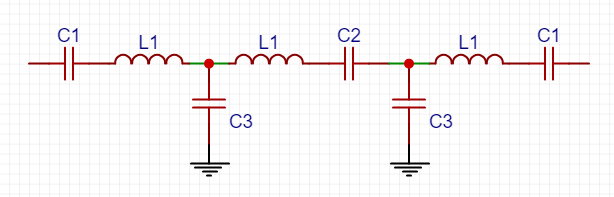

Схема эта, расчет по вашему excel калькулятору. В RFsimm не проверял.

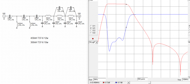

Почему вы удивляетесь что у вас такие пологие края? Ну так ничего удивительного - вы хотите получить перекрытие по частоте в 1.65 раз от узкополосного фильтра. Для такого перекрытия по частоте данная топология неприемлема! Тут надо синтезировать в рфсим фильтр на основе эллиптических ФНЧ+ФВЧ. Тогда будут нормальные скаты. Но и порядок фильтра будет достаточно высокий.
Re: T-образные полосовые фильтры

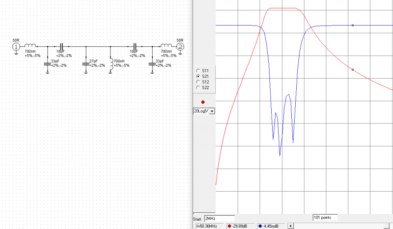

Вот ваш фильтр в рфсимм. На 50МГц рассчетное подавление 39дб. У вас измерено 45дб. Какие претензии к калькулятору? Помоему никаких - рассчетная АЧХ идеально совпадает с измеренной. Хотите большее подавление - поставьте два таких фильтра последовательно. Получите 80дб на 50МГц.
PS хотя зачем вашему "маламуту" такие фильтры? там режектор или эллиптику надо делать на третью гармонику принимаемой частоты. Типа как тут viewtopic.php?f=19&t=19

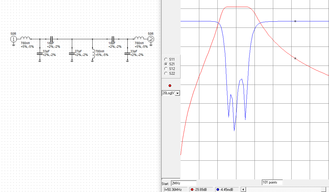

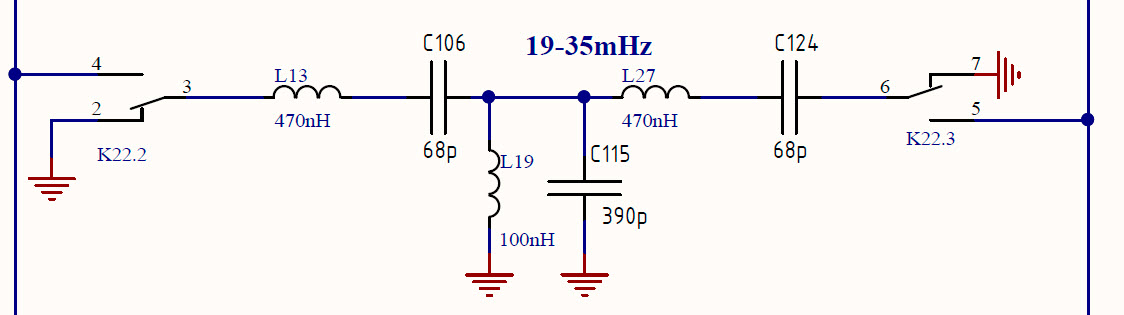

У меня Маламут-1 (приемник прямого преобразования) ДПФ 5 порядка на SMD. В новом Маламуте М2 с прямой оцифровкой, полосатые дроссели или кольца Т25 - 3 порядка. Я вот думаю может и мне в мой 3 порядка на 3 кольцах запихнуть? Подскажите пожалуйста в чем отличие этих двух схем?

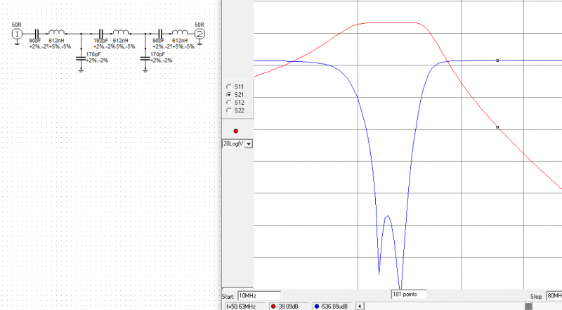

Вторая более узкополосна и рассчитана под одинаковые индуктивности. Поэтому там два "лишних" конденсатора появились
Опять же - промоделируйте в рфсимм - все как на ладони. На 50МГц подавление -30дб, что на 10дб ХУЖЕ чем в Т-образном фильтре. Это свойство топологии - параллельные контура приводят к более крутым левым скатам фильтра, а последовательные - к правым. Нам и в суперах и в сдр надо давить то что справа - там либо зеркалка либо побочный канал приема. Это раньше гетеродин из-за проблем со стабильностью выбирали как можно ниже, в результате чего зеркалка могла лежать ниже чем частота приема, и тогда классика жанра - параллельные контура со слабой связью это наше все. Но сейчас все на синтезаторах и ГПД всегда "сверху", а зеркалка еще выше. Поэтому я у себя во всех конструкциях стараюсь этот момент учитывать.

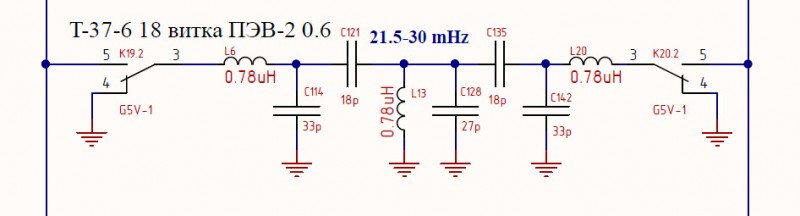

Почему вы боитесь сами посчитать фильтр в рфсимм? Вот примерно такой топологии как на рисунке фильтр от Альтаира 14-30МГц. Два звена ФВЧ плюс три звена эллиптики ФНЧ. Емкости 10/22пф выставляют частоты бесконечного затухания
