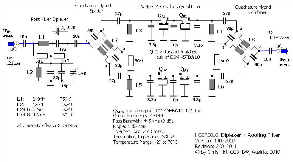

Есть такая конструкция с преобразованием вверх HGCR2010 http://www.oe3hbw.eu/Projects/HGCR2010/HGCR2010.htm
Так вот в ней как раз смеситель на ключах и дальше два фильтра на 45МГц через квадратурный гибрид включены. Второй смеситель тоже высокоуровневый потому что полоса 10кГц по первой ПЧ. Вполне допускаю что оно все рабочее.
Но к сожалению нет никаких цифр и измерений. то есть насколько оно по параметрам - совершенно не понятно
