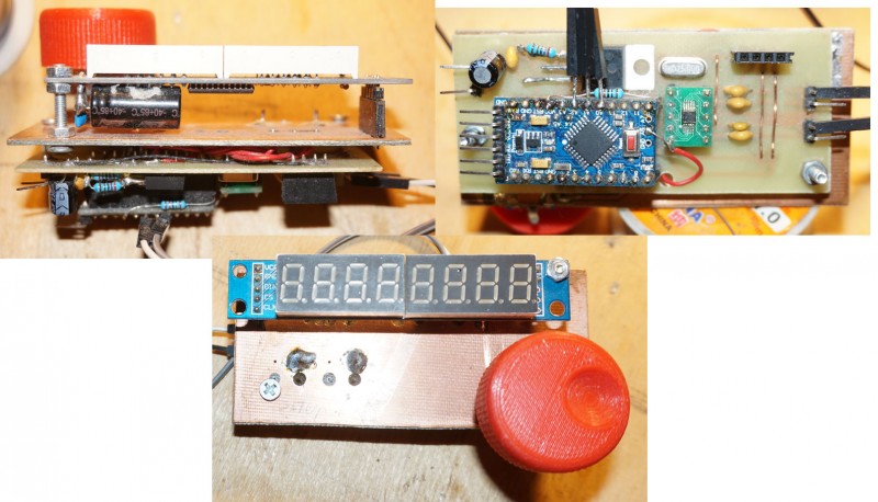

Smurr wrote:А-а, кажись, дошло: берем "промини" из картинки камрада "криворукого", поворачиваем ее на 90 градусов влево и прикладываем в авторскую схему. ли?
Всё так.
По схеме ошибок не увидел (или не заметил).

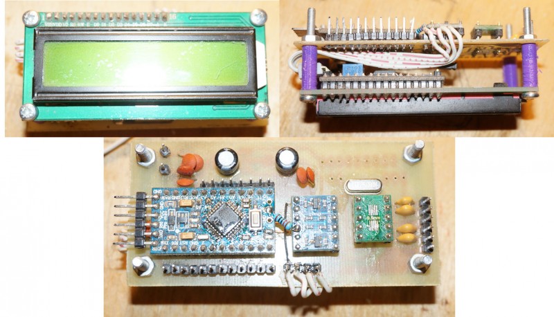

Монтажку могу приложить, только там не разберётесь, потому что сначала собирал синтезатор по другой схеме, после уже переделывал под Nano VFO. В итоге переделал все синтезаторы под Nano VFO, которые были мною собраны на разных дисплеях. ;)

Все, благодарю, вопрос решен, "монтажка" больше не нужна. Первая итерация отрисовки схемы, которая на предыдущей странице, правильная, ничего не напутал. По ней и буду работать.
А что это за милая пивная пробочка у Вас на плате, красненькая? :)

Smurr wrote: А что это за милая пивная пробочка у Вас на плате, красненькая? :)
То ручка регулятора настройки на станцию напечатана на 3Д принтере. :)

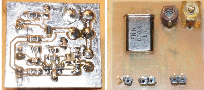

По синтезатору. Рекомендуют ставить две SI. Одна на VFO, вторая на BFO.
С BFO решил вопрос внешним генератором на кварце, с переключением USB\LSB
на транзисторе BSS138.

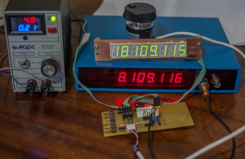

Забыл добавить, что измененный код, за вычетом неудачи с CLK2, нормально работает. В принципе, его достаточно, если что, но хотелось бы иметь еще одну частоту в запасе ;) Вот, к слову, как стенд выглядит сейчас (ПЧ -10 МГц):
