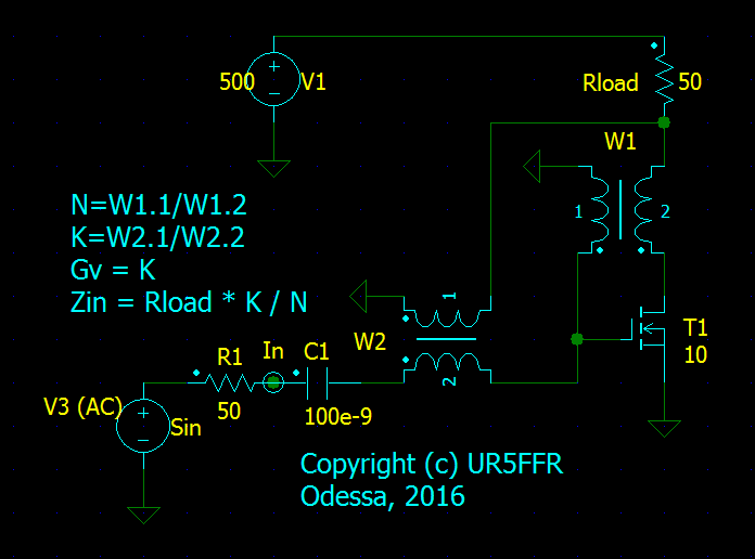

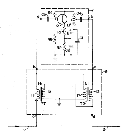

Началось все с патента Девида Нортона [1]
Основные соотношения для данной схемы усилителя:
US8446217 amp.gif (13.2 KiB) Viewed 34733 times
Как мы видим усилитель транслирует импеданс нагрузки ко входу в зависимости от соотношения витков трансформаторов. При этом коэф.усиления определяется трансформатором W2. При одинаковых трансформаторах усилитель транслирует импеданс нагрузки ко входу без изменения.

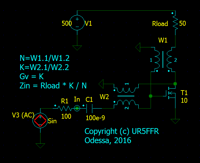

Другая вариация этого усилителя была обнаружена в патенте [2]. Отличается она тем, что трансформатор Т1 подключен к выходу каскада, а не к выходу всего усилителя. Ниже приведена схема и основные соотношения
EP0591032A1 amp.gif (13.04 KiB) Viewed 34733 times

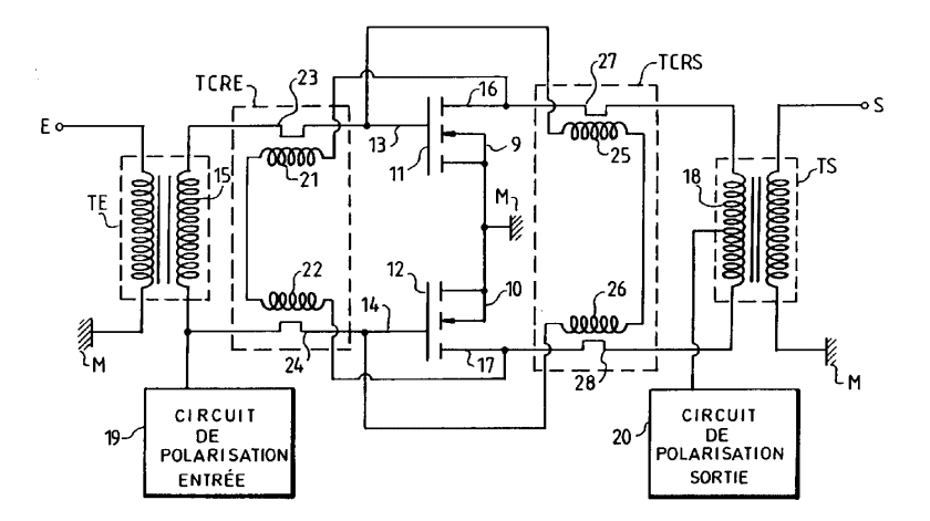

В данной схеме исток транзистора соединен с корпусом, что позволяет использовать ее в усилителях мощности. В частности в патенте приводится следующая схема двух-тактного усилителя:

1. High-dynamic-range amplifier. Patent US 3624536
2. Push-pull power amplifier with transformer feedback for metric waves. Patent EP 0591032 A1

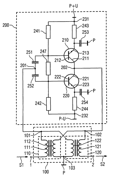

3. Push-pull amplifier with transformational negative feedback. Patent US7432764

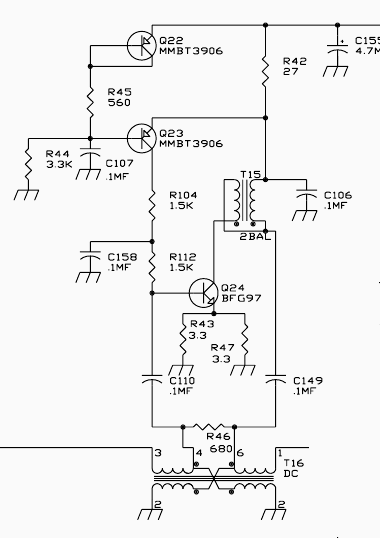

В серийной технике такой тип усилителя применен в TenTec Orion II в качестве отключаемого УВЧ и post-mixer amplifier
Orion II amp.gif (13.14 KiB) Viewed 33848 times
