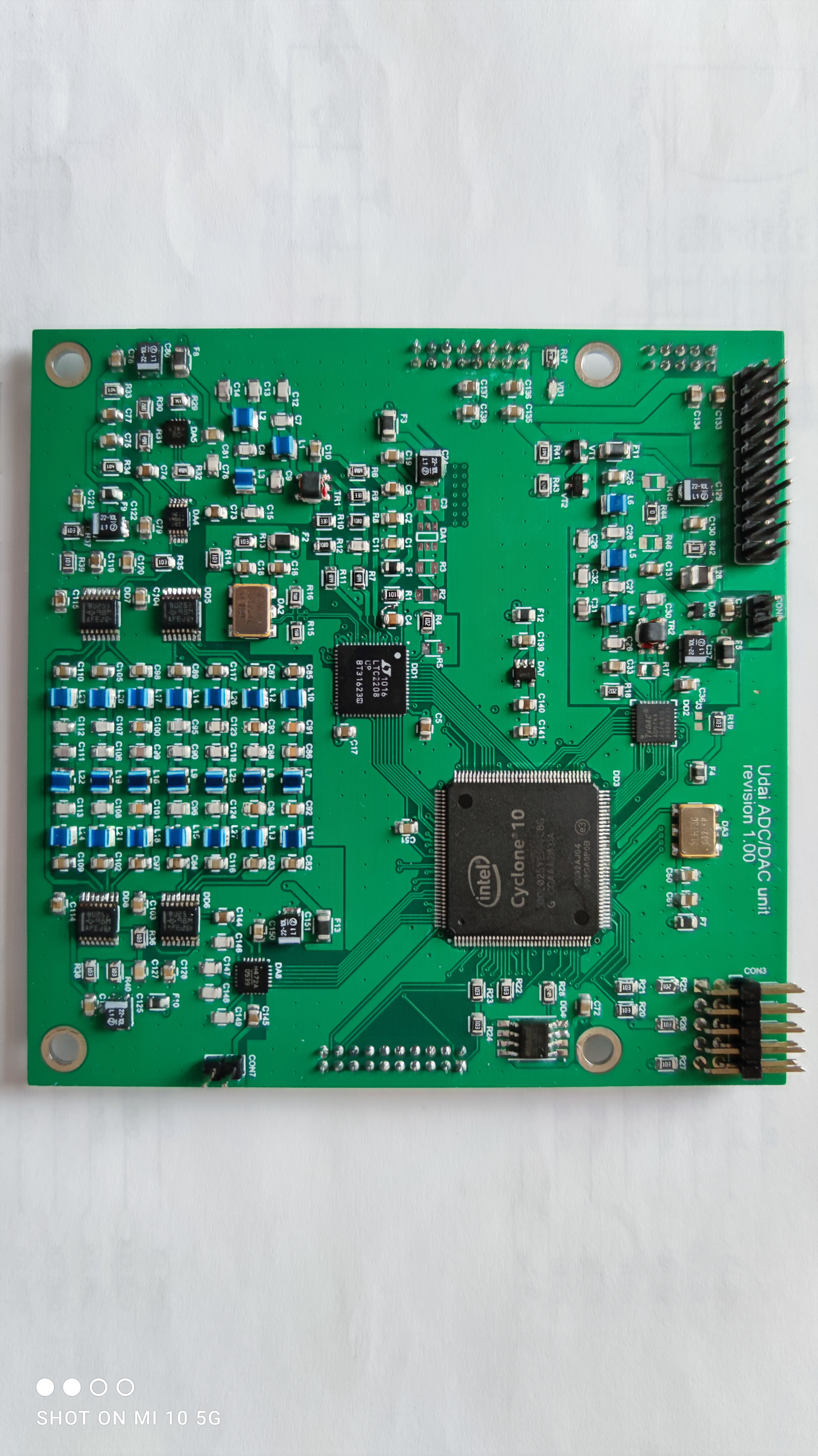

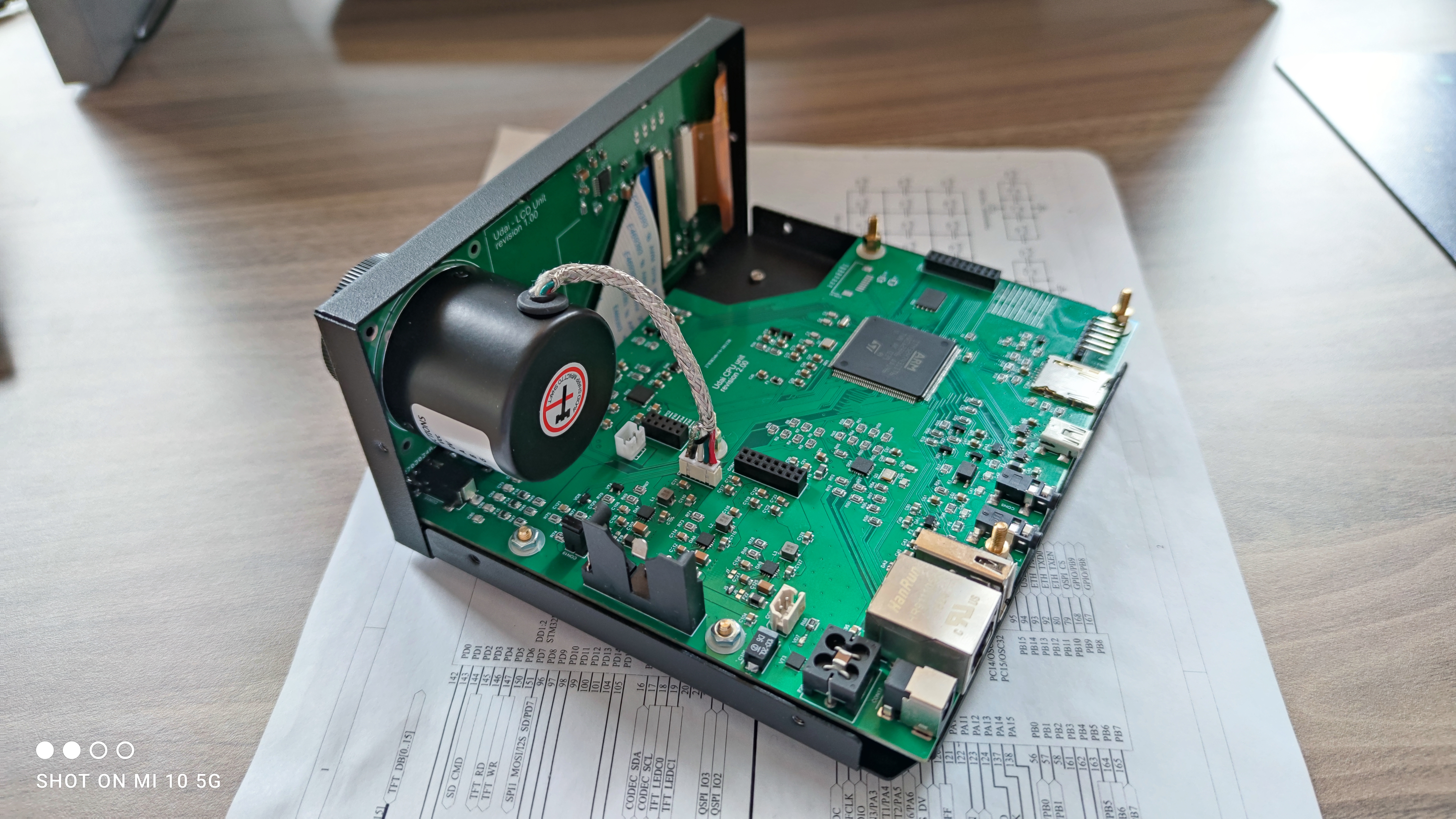

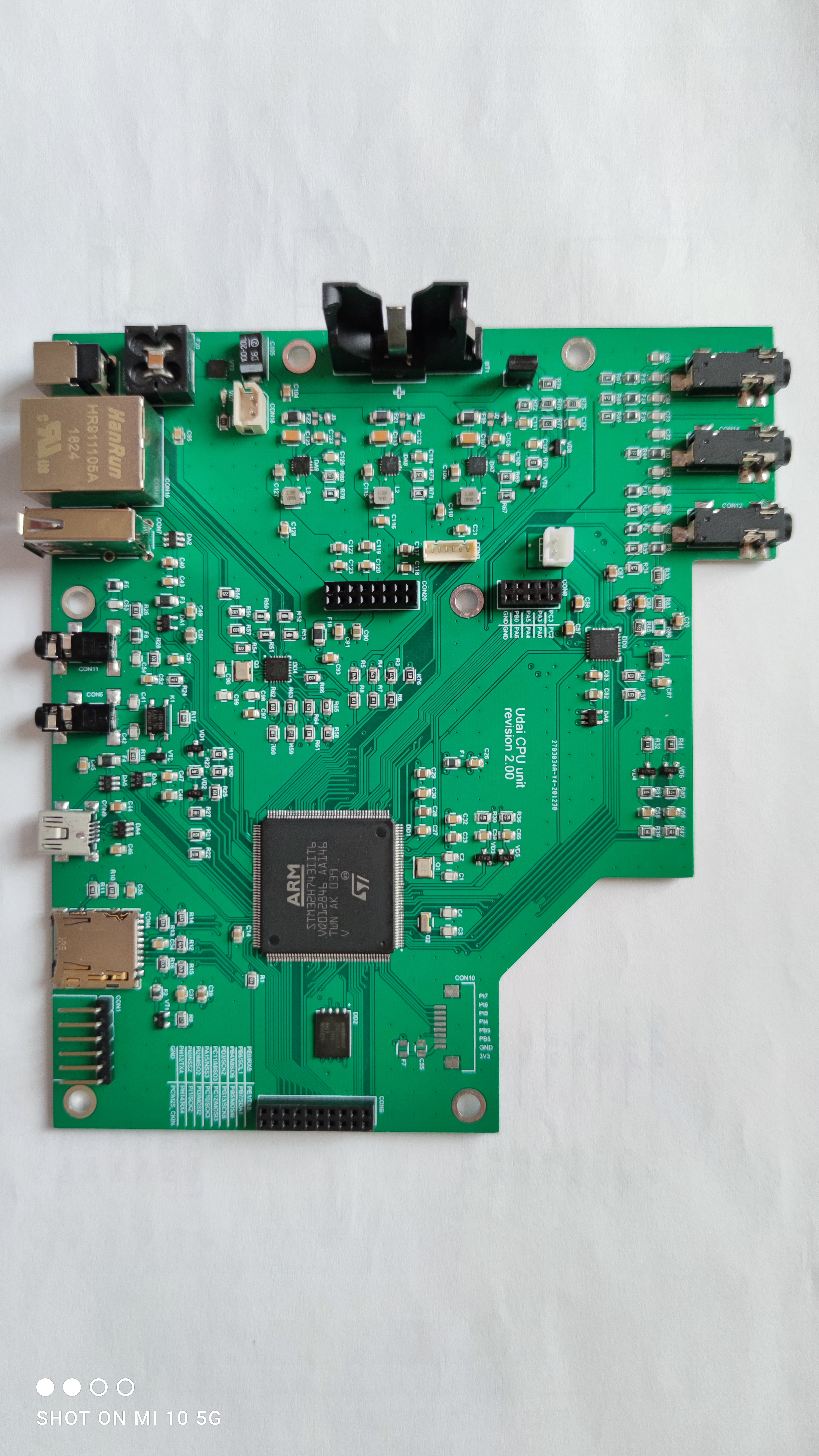

Сначала расскажу о проекте. Это трансивер построен по принципе DDC/DUC. В DDC/DUC используется FPGA 10CL025YE144, ADC LTC2208, DAC AD9744. Блок DSP построен на STM32H743II. Имеется LCD 4.3’’. Управлять трансивером можно с помощью энкодера и тачскрина. Пока что состоит из трех плат: плата DSP; радио юнит; плата LCD. Вся конструкция по задумке должна размещаться в металлическом корпусе 150x140x70. Ниже выкладываю несколько фото и схему DDC/DUC. Измерение характеристик не проводилось по этому пока не могу сказать ничего конкретного кроме того, что частота дискретизации 122.88 МГц и соответственно приемник може принимать до 60 МГц.
Радио юнит
Радио юнит
Плата DSP
Плата DSP
В корпусе
В корпусе

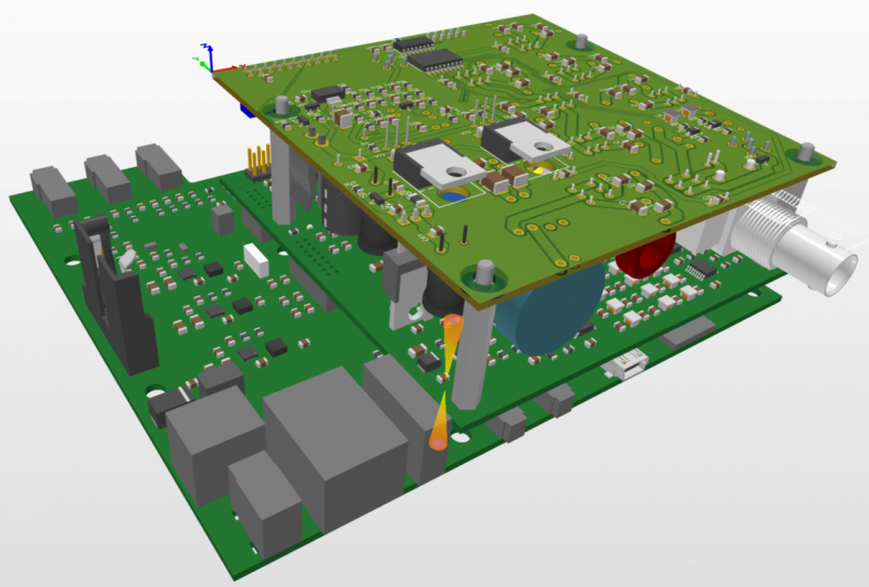

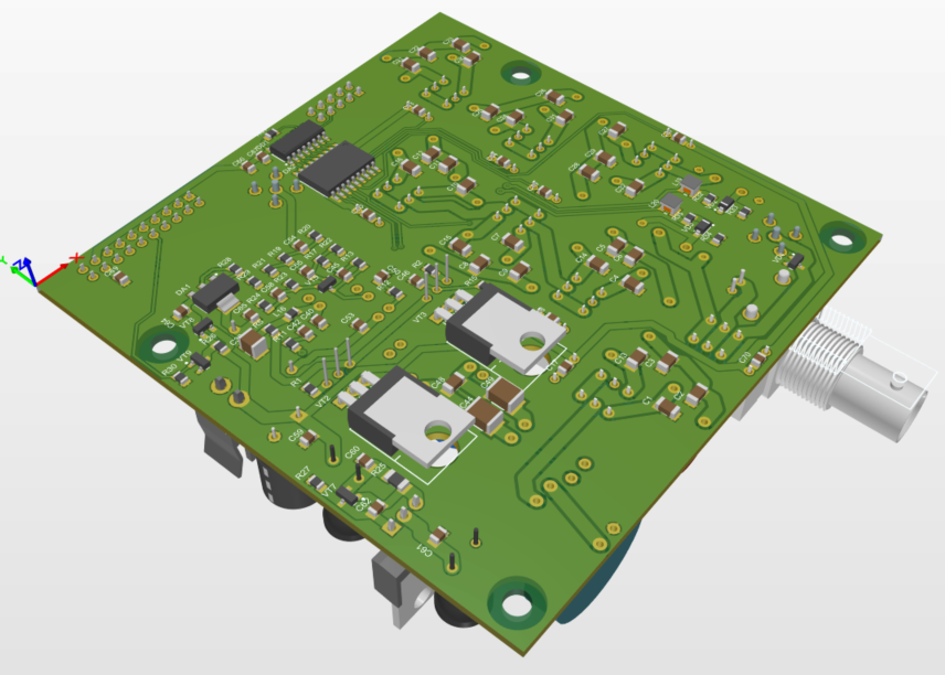

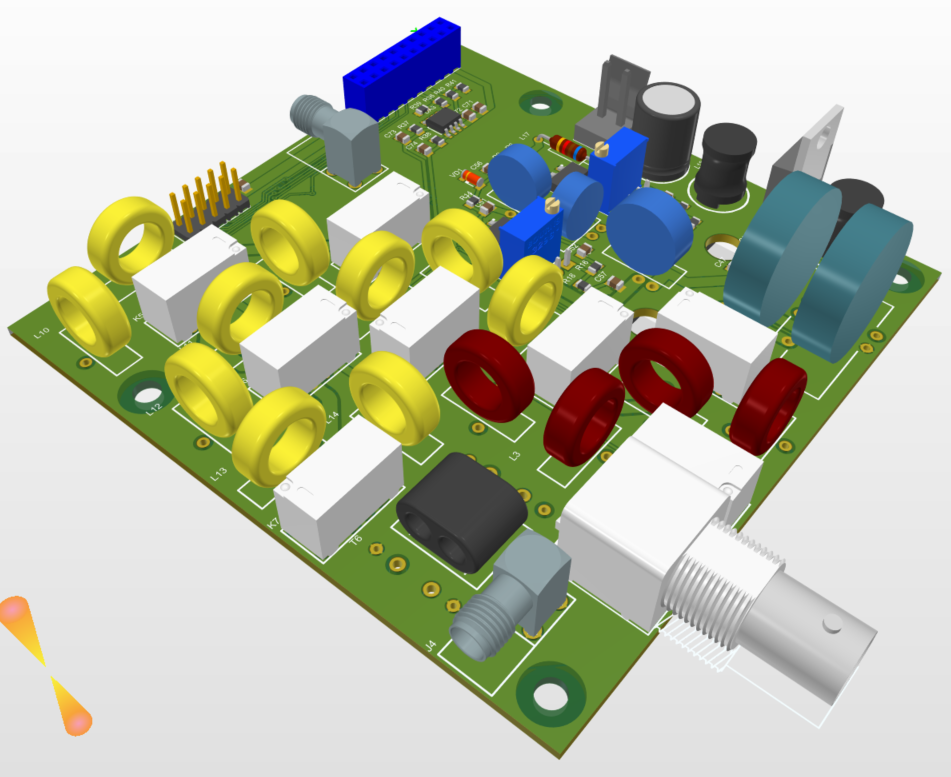

УМ решил сделать то этой схеме: http://www.ur5ffr.com/viewtopic.php?f=15&t=338. УМ и ФНЧ разместил на одной плате 100х100мм.

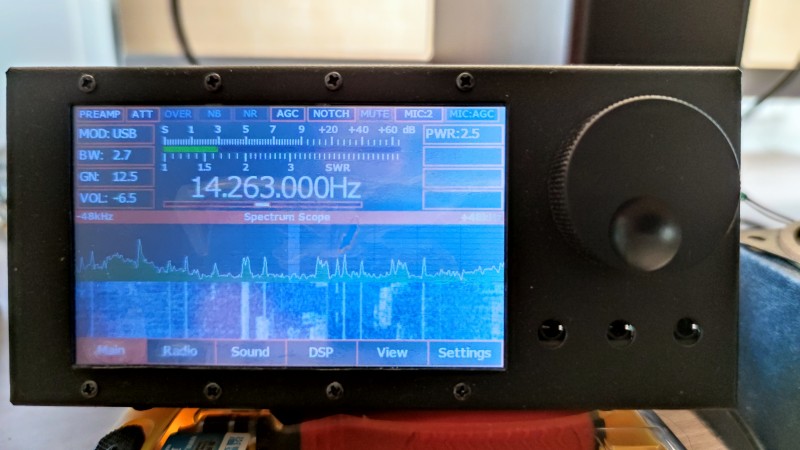

На сьогодні реалізовано:
- приймання і демодуляція АМ, ЧМ, ОБП;
- цифрове AGC для приймача;
- noise reduction;
- squelch for FM;
- auto notch;
- noise blanker;
- передача АМ, ЧМ, ОБП;
- панорама;
- графічний інтерфейс для керування кодеком, DDC/DUC, ПП та іншим;
- генератори сигналів для налагоджування НЧ та ВЧ трактів.

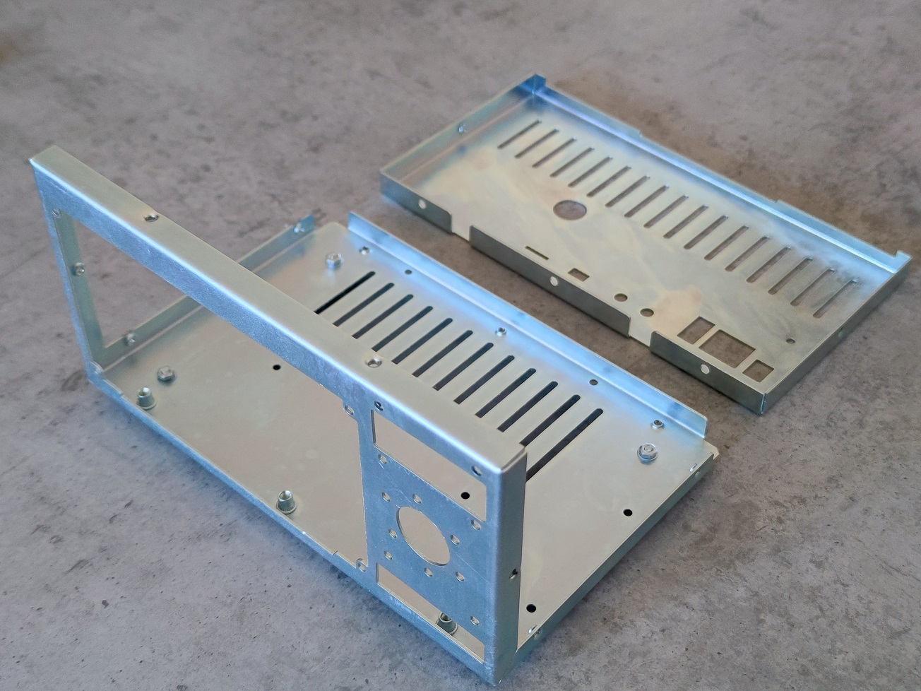

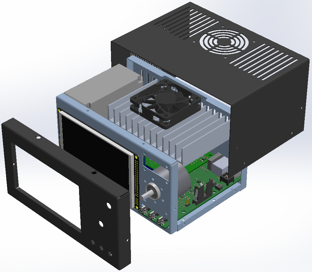

Займаюсь розробкою корпусу. Приблизно буде виглядати так:

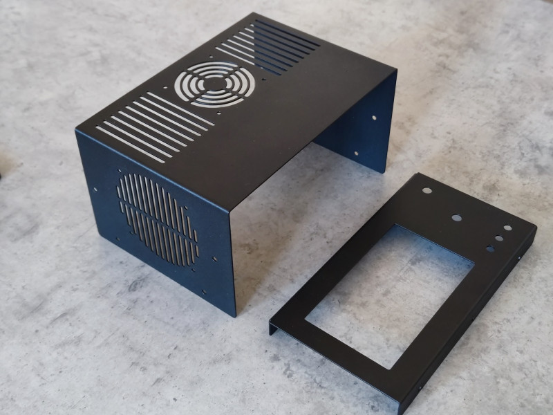

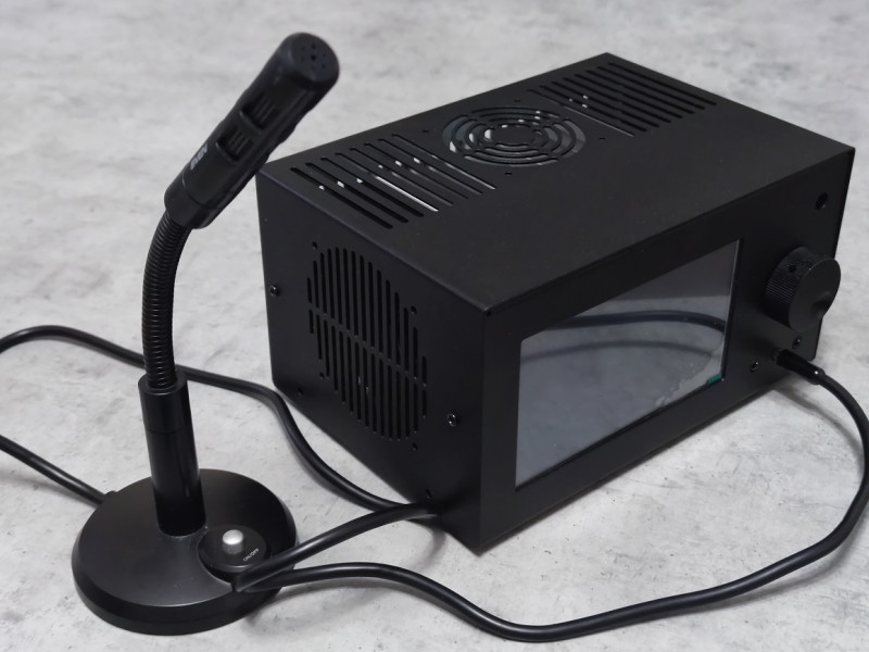

Вдалося виготовити корпус. Складається всього з 4-х деталей.
В конструкцію були внесенні незначні зміни, тому відрізняється від 3d моделі з попереднього повідомлення.
