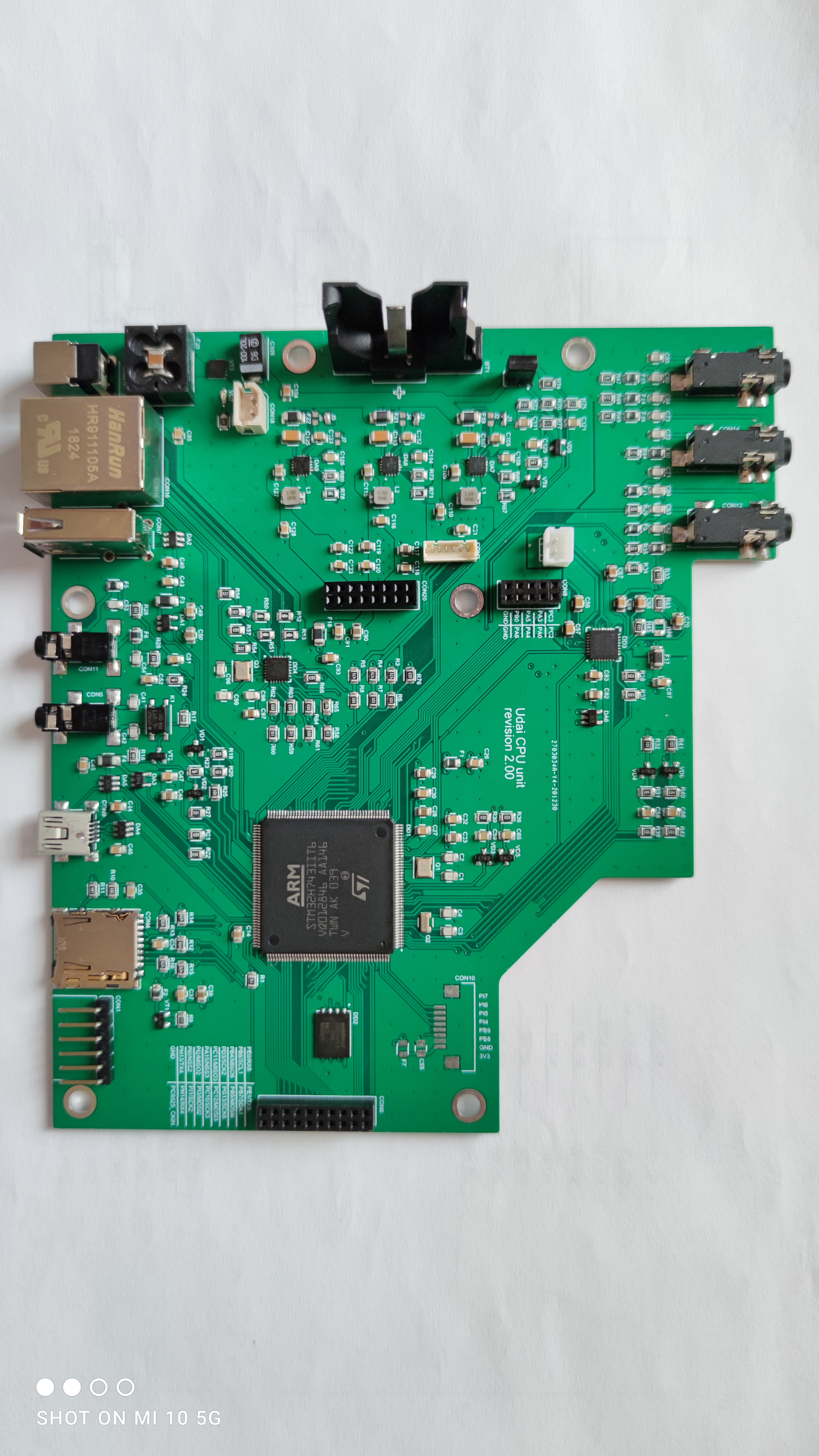

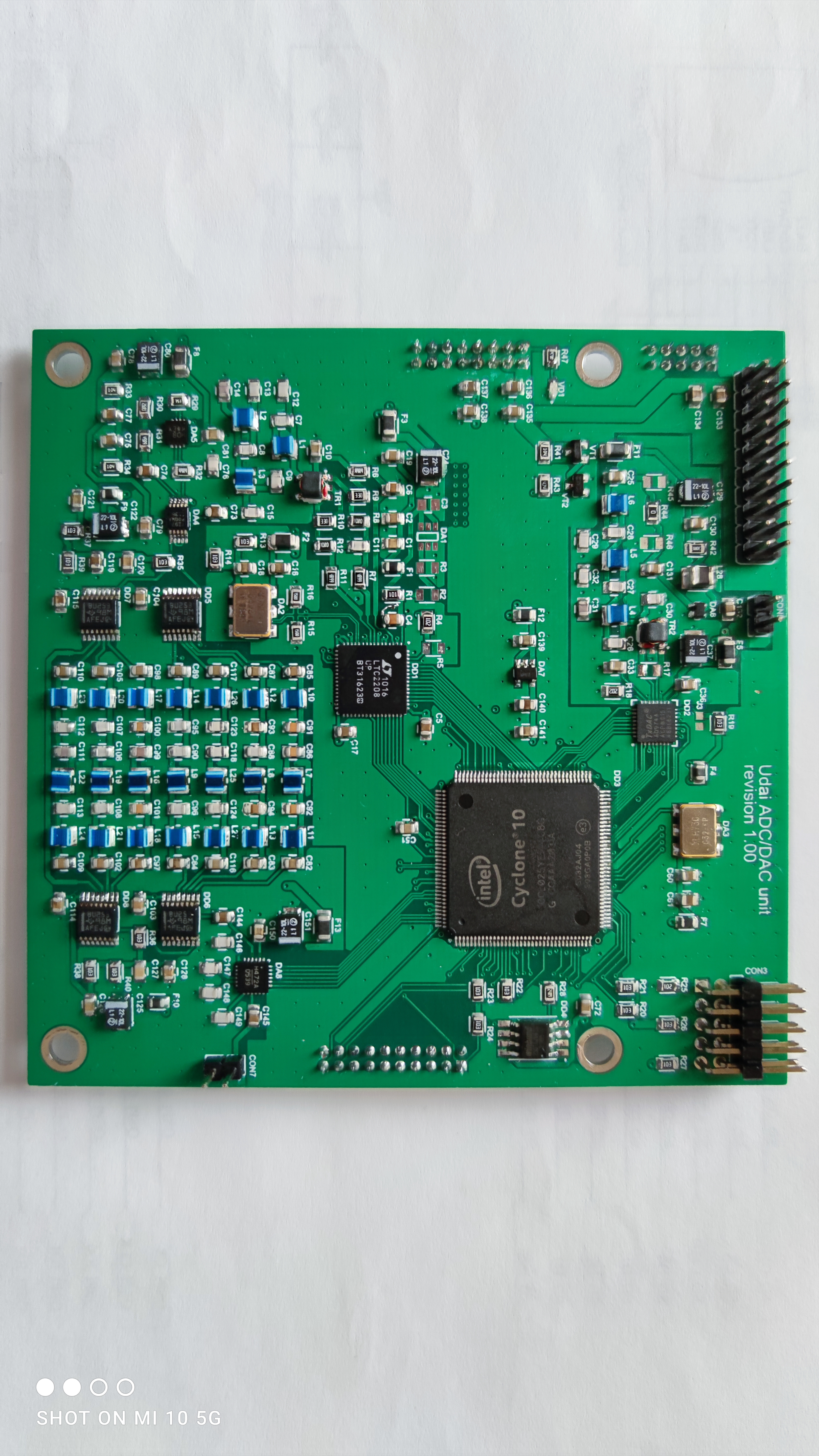

Пытаюсь заниматься разработкой SDR трансивера. Хочу начинать проектирование выходного УМ, но понял, что в данный момент недостаточно опыта и времени и решил обратится за помощью к знающим людям.

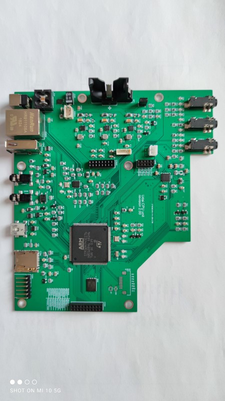

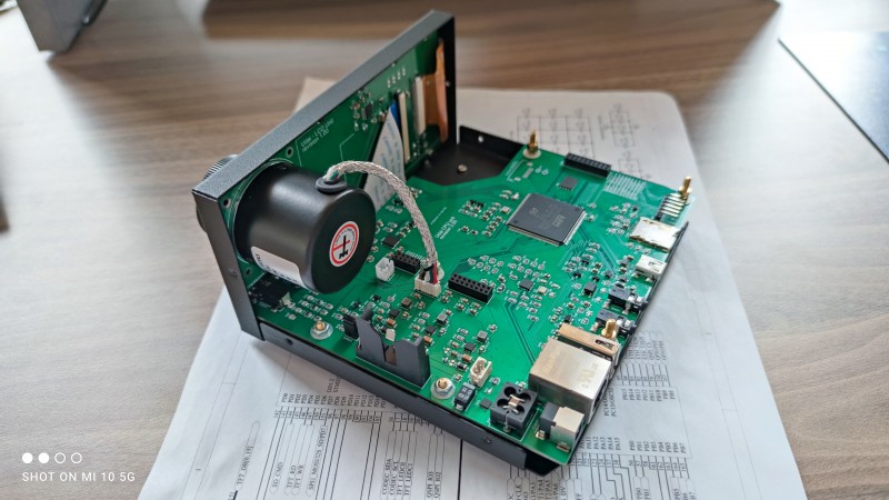

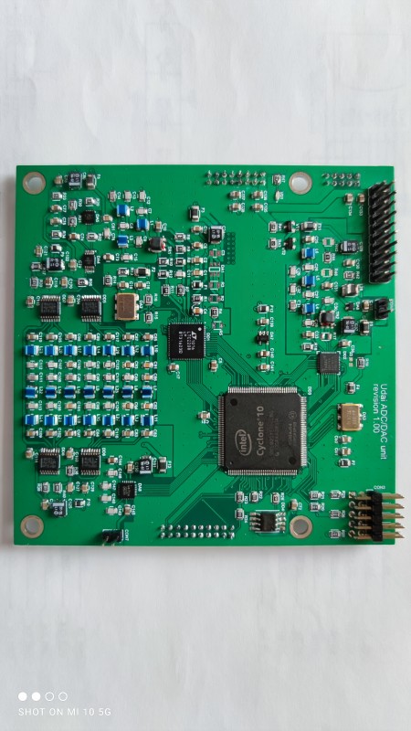

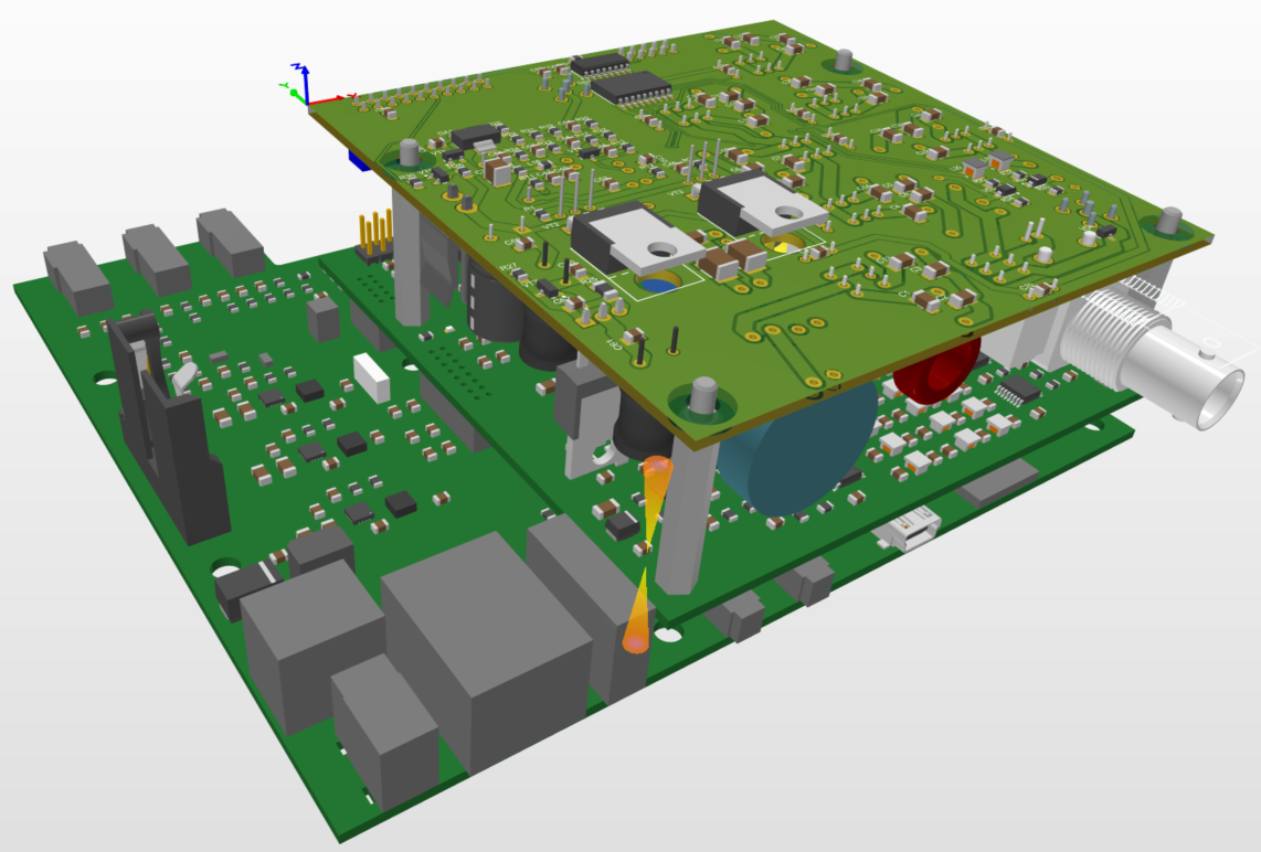

Сначала расскажу о проекте. Это трансивер построен по принципе DDC/DUC. В DDC/DUC используется FPGA 10CL025YE144, ADC LTC2208, DAC AD9744. Блок DSP построен на STM32H743II. Имеется LCD 4.3’’. Управлять трансивером можно с помощью энкодера и тачскрина. Пока что состоит из трех плат: плата DSP; радио юнит; плата LCD. Вся конструкция по задумке должна размещаться в металлическом корпусе 150x140x70. Ниже выкладываю несколько фото и схему DDC/DUC. Измерение характеристик не проводилось по этому пока не могу сказать ничего конкретного кроме того, что частота дискретизации 122.88 МГц и соответственно приемник може принимать до 60 МГц.

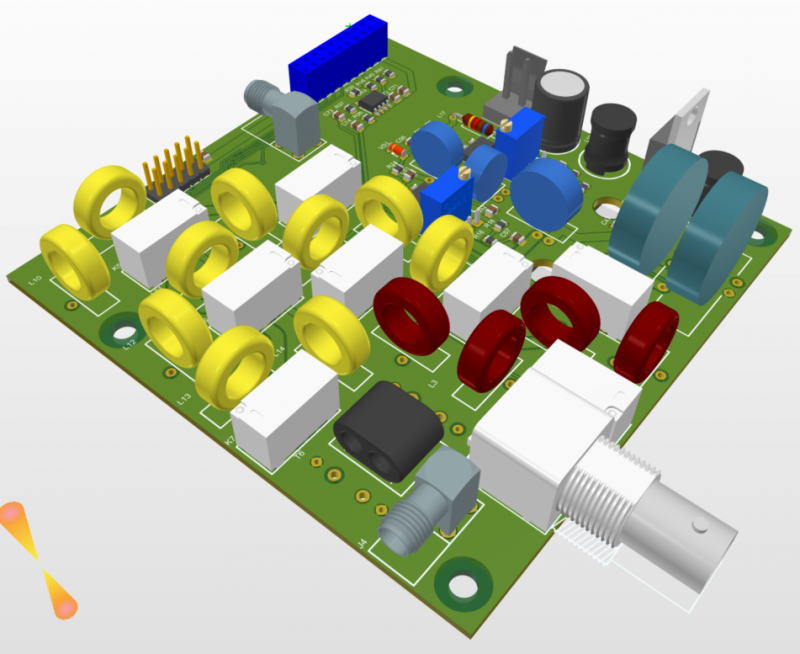

Теперь по УМ. Думаю, что это должен быть небольшой блок. По выходной мощность хотелось бы услышать ваше мнения. Должен это быть аппарат 10-20Вт или больше? Ну и советы по выбору схемы и элементной базы. Может найдутся желающие спроектировать эту часть?

Все зависимт от ваших "аппетитов". Если умеренные - то двухтактник на RD16 - 20-30вт даст. Если нет то 100 ваттник на RD100 например конструкции N7DDC

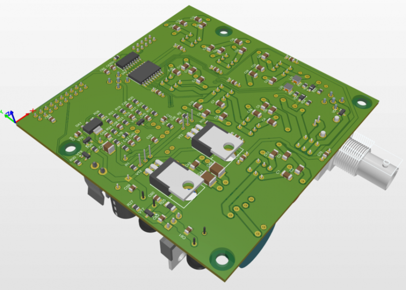

УМ решил сделать то этой схеме: http://www.ur5ffr.com/viewtopic.php?f=15&t=338. УМ и ФНЧ разместил на одной плате 100х100мм.

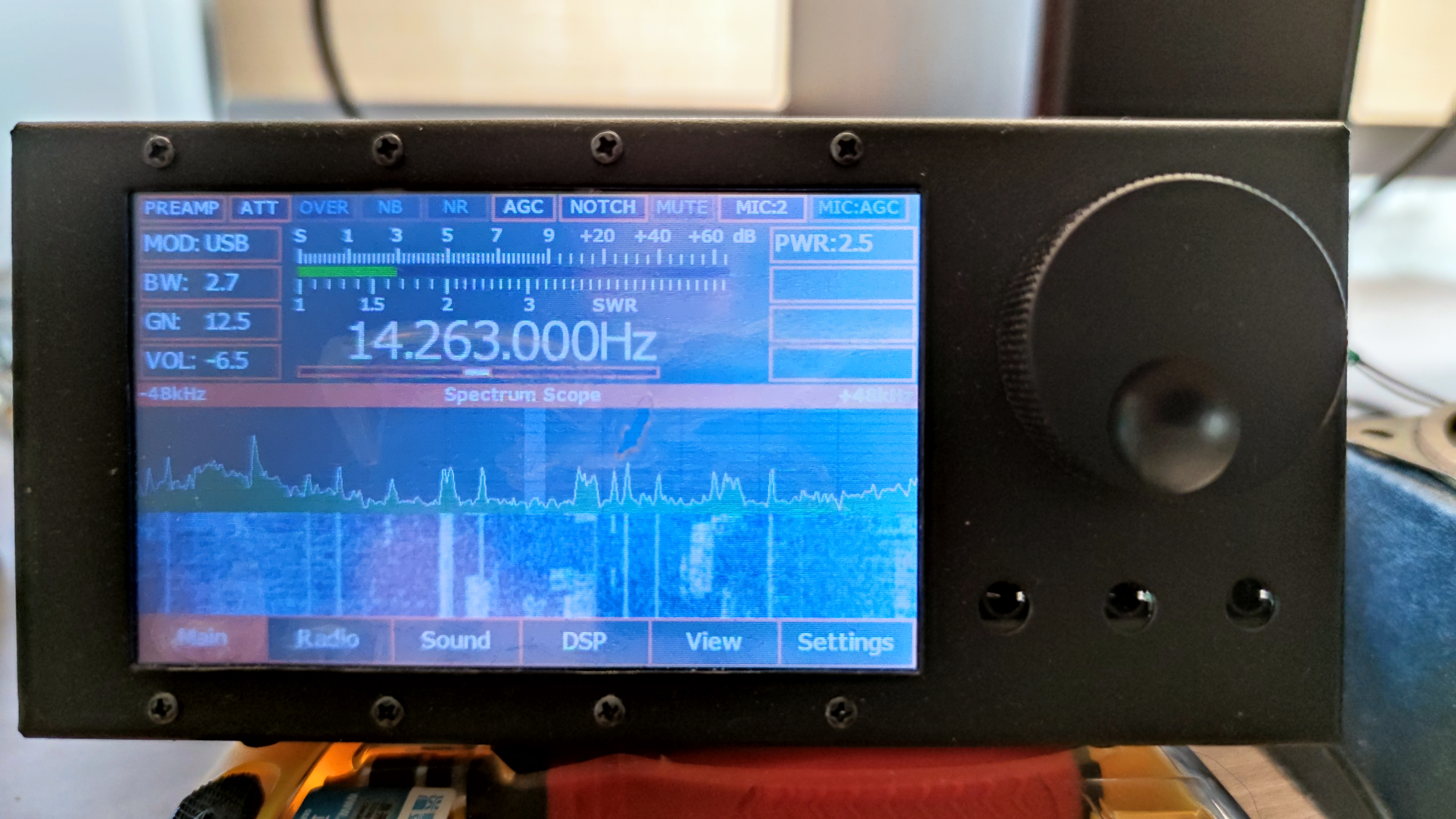

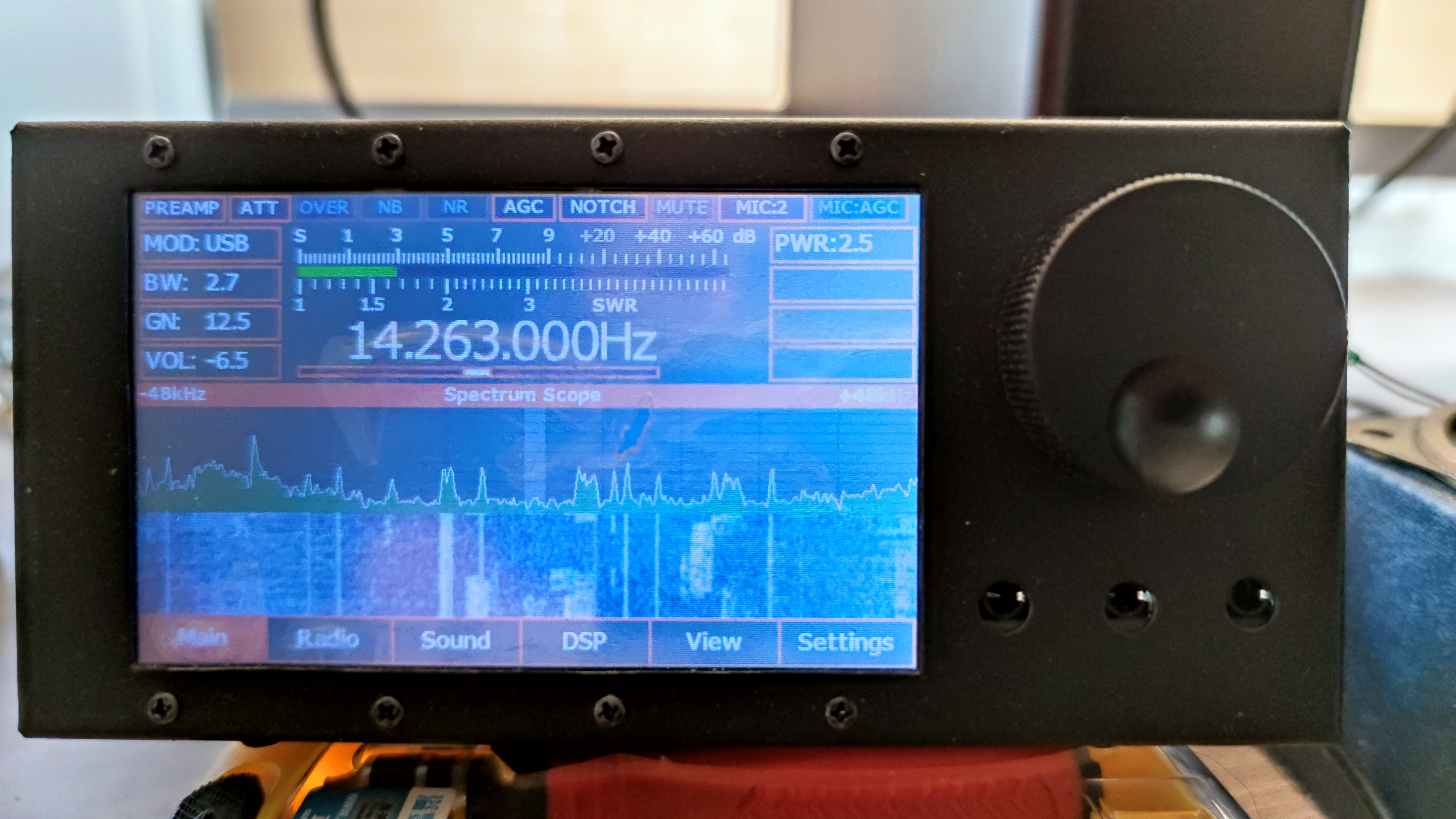

На сьогодні реалізовано:
- приймання і демодуляція АМ, ЧМ, ОБП;
- цифрове AGC для приймача;
- noise reduction;
- squelch for FM;
- auto notch;
- noise blanker;
- передача АМ, ЧМ, ОБП;
- панорама;
- графічний інтерфейс для керування кодеком, DDC/DUC, ПП та іншим;
- генератори сигналів для налагоджування НЧ та ВЧ трактів.

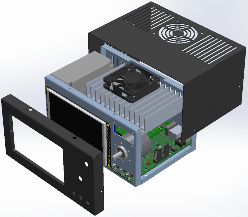

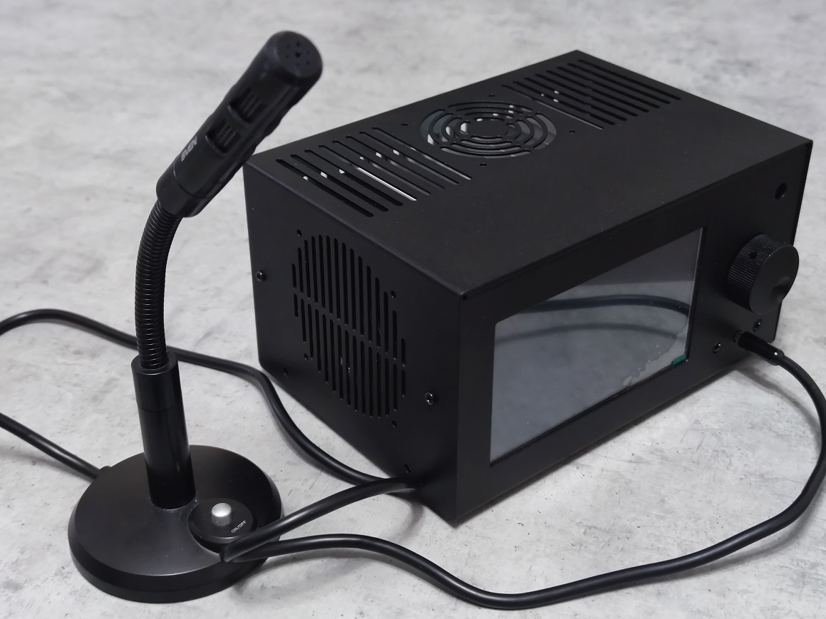

Займаюсь розробкою корпусу. Приблизно буде виглядати так:

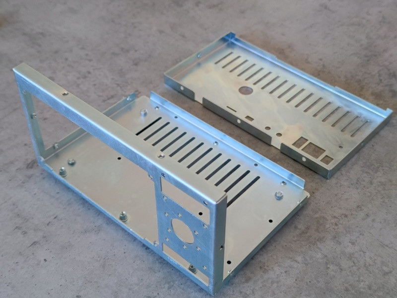

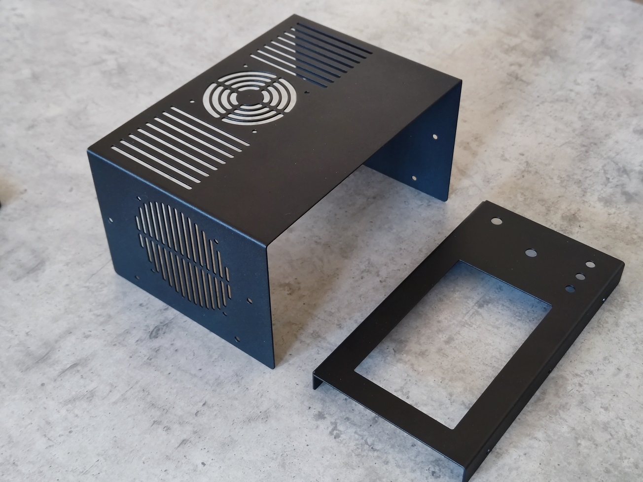

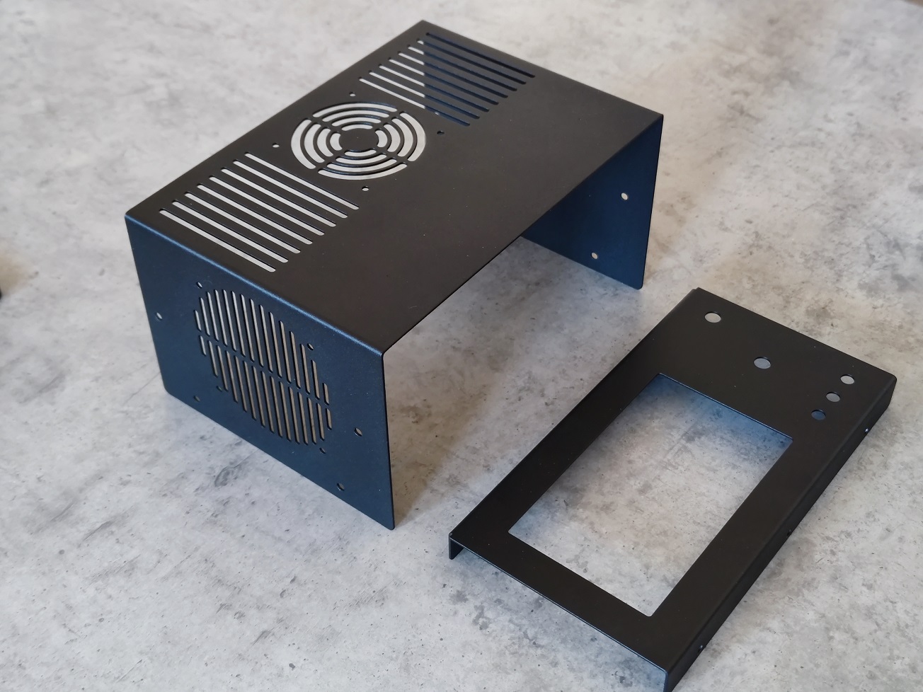

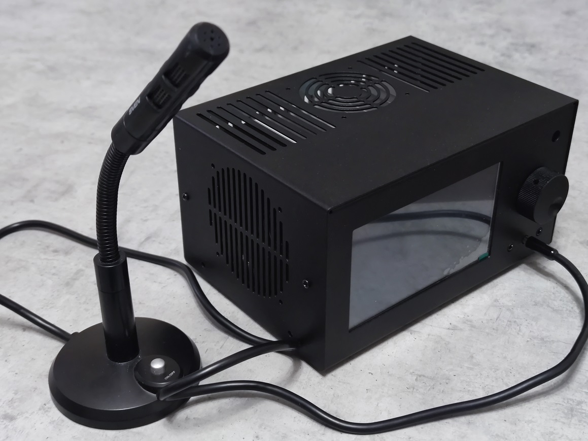

Вдалося виготовити корпус. Складається всього з 4-х деталей.
В конструкцію були внесенні незначні зміни, тому відрізняється від 3d моделі з попереднього повідомлення.
