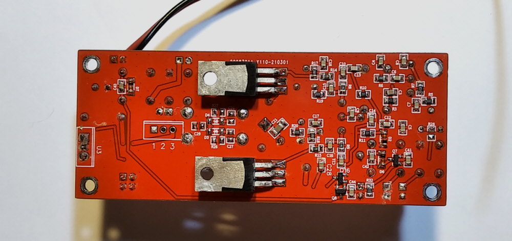

Усилитель смонтирован на плате размерами 10*4см. Фото в сборе с выходным трансформатором в виде балуна
Реализация балуна на коротких помехоподавляющих трубках. Индуктивность обмоток 54uH (6 витков)
Все компоненты типоразмера 0805, за исключение C21C22R40 которые 1206.
Q10Q11 устанавливается только один в подходящем копусе. Полевик может быть любой p-канальный с током не менее 10А и минимальным сопротивлением открытого канала.
Реле применены HK19F-DC12V-SHG - 8 ног, две группы на переключение. Брал на али.
C24 выводный, но его не видно на фото - он под трансформаторами балуна. С29С30 - желтые выводные "капельки" установлены стоя и к ним припаиваются выводы T6T7.
Собирать лучше поэтапно. Вначале собираем схему защиты и тестируем ее. Потом собираем все остальное. Подбираем C24 для получения равномерной АЧХ.

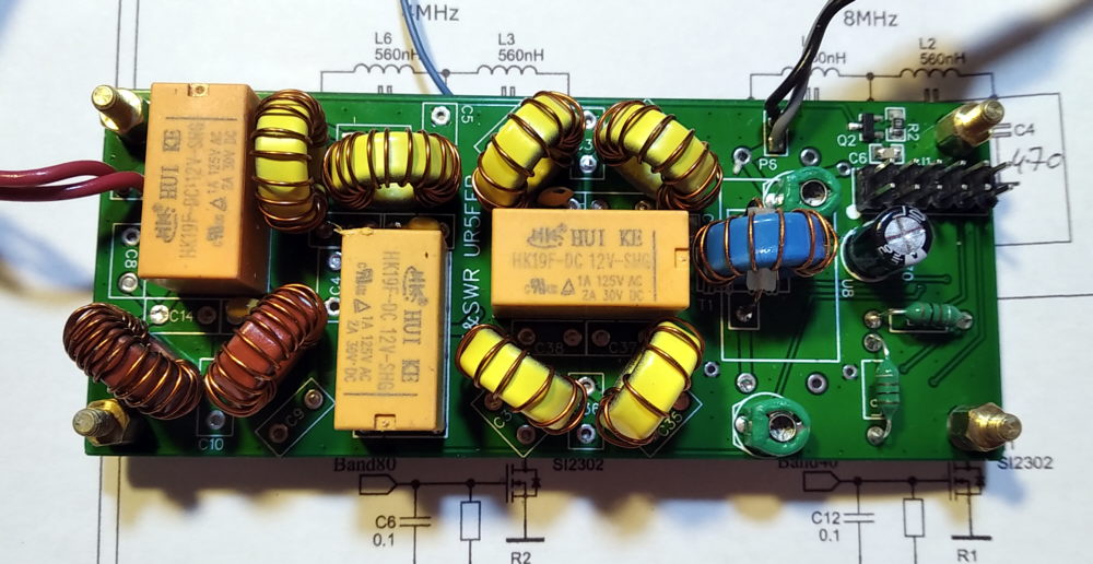

На выходе как минимум надо использовать ФНЧ с частотой среза 30МГц. Этого может быть достаточно для работы на резонансную антенну QRP. В случае использования усилителя с мощностью 30вт или для раскачки более мощного усилителя необходимо использовать полноценные ФНЧ. Я использовал ФНЧ собственной конструкции с частотами среза 4/8/16/32МГц
Используются двухзвенные ФНЧ. Номиналы конденсаторов в пробках подобраны экспериментально на основании измерений АЧХ. Все катушки в фильтрах намотаны на кольцах T50. Плата изначально делалась под выводные конденсаторы и туда становятся впритирку КСО-1. Но оказалось что в имраде по сравнительно вменяемой цене есть NP0 смд 1206 на 1кв. Они и были установлены. Так как некоторые номиналы там по фантастическим ценам то они собирались параллельно из нескольких конденсаторов. Например 1800=1000+470+330, 820=470+330
Кроме ФНЧ на плате собран датчик КСВ. Он может быть реализован на трансформаторе тока U8, при этом T1 не устанавливается. Либо на бинокле T1 (tandem match). В этом случае C47C48C49C50C52C55 не устанавливаются. Выходы прямой обратной волны нарисованы для случая tandem match. При использовании трансформатора тока они меняются на противоположные.
Я применил датчик на трансформаторе тока. Первичная обмотка - один виток провода в изоляции, вторичная - 12 витков. Принцип действия и методика настройки описана тут.
Блок ФНЧ собран на плате такого же размера как и усилитель мощности - 10*4см
