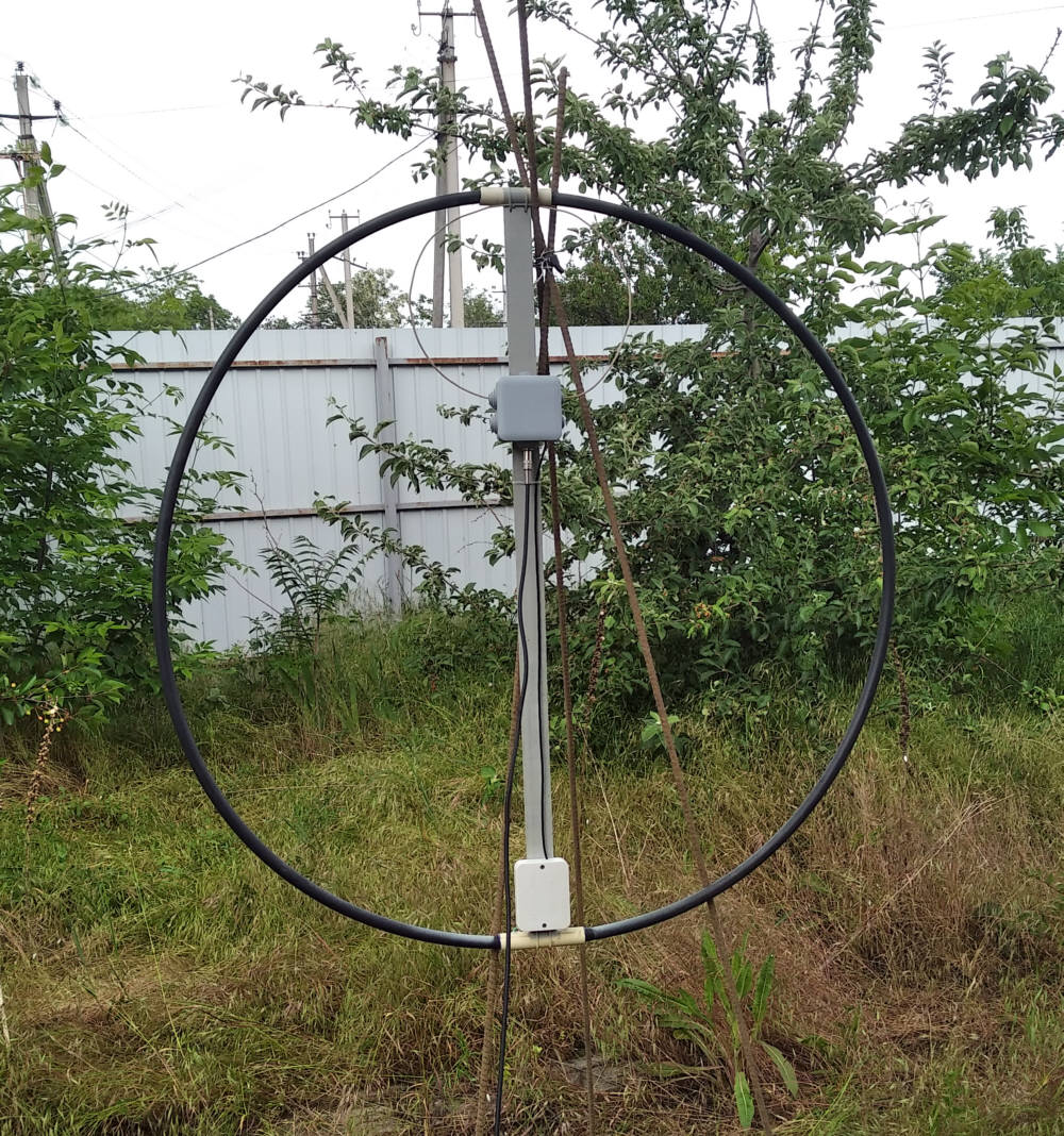

После того как уровень шума на НЧ бендах перевалил за 9 балов я таки решил заняться приемными антеннами. Сделал магнитную рамку с перестройкой варикапами. Конструкция классическая - с петлей связи. Никаких экранов не применял - рамка состоит из одного витка многожильного провода. В качестве "скелета" для кольца использовал пластиковую огородную трубу. Механическая конструкция понятна из следующих фото

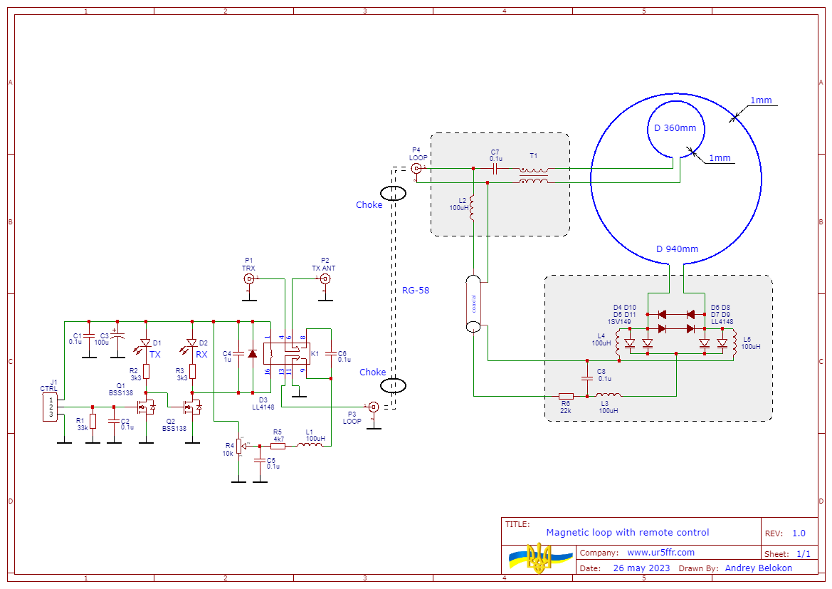

В шеке антенна управляется с помощью специального блока управления
Его схема и размеры антенны
Блок управления получает сигнал TX с трансивера и подключает соответствующую антенну. Если трансивер выключен то подключается передающая антенна. При передаче с рамки снимается напряжение управления чтобы не убить варикапы.
Приняты дополнительные меры по подавлению синфазной помехи - установлены запорные дросселя на фидере и возде петли связи Т1.
Применены варикапы 1SV149. Можно использовать BB112. Перекрытие управлении 0..12в
BB112 - 2.8-15.5MHz
1SV149 - 3.0-18.1MHz
Рамка установлена вертикально. Плоскость рамки совпадает с направлением запад-восток. При горизонтальном расположении падает уровень сигнала.

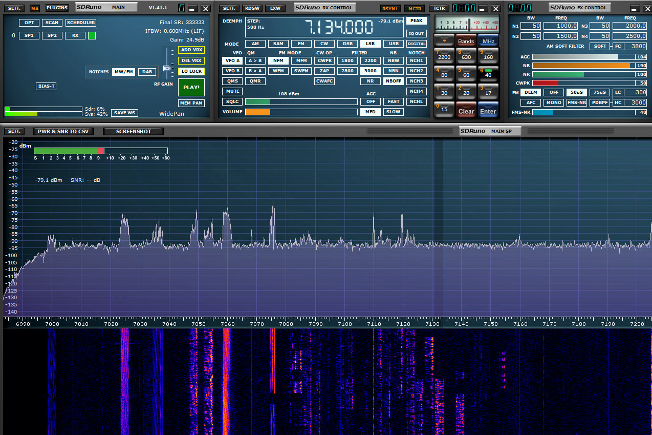

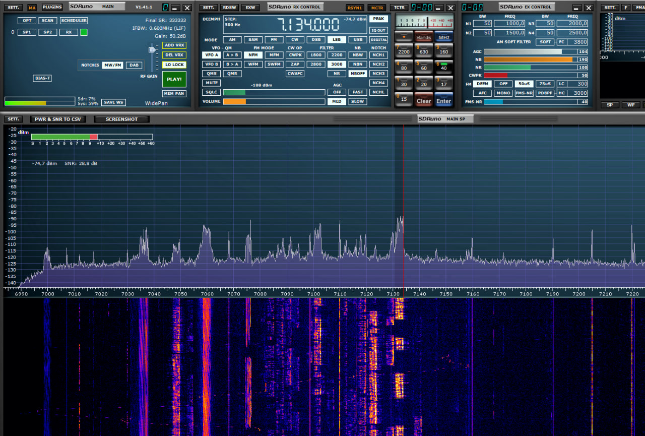

Для сравнения панорамы 40ки. Первая на резонансный полуволновой вертикал
Вторая - магнитная рамка. Уровень сигнала меньше, но существенно улучшилось соотношение сигнал/шум

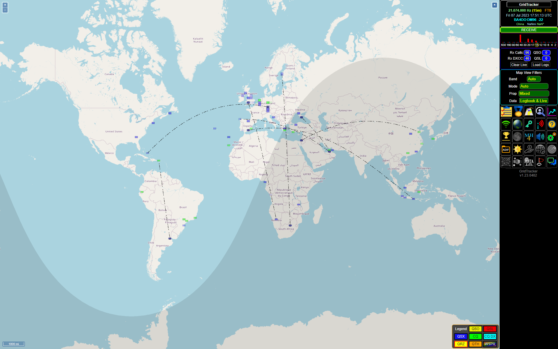

Зробив наступну LoG: ~4x4М живлення в середину сторони. Схема:
SWR Не оптимальний, через матеріал трансформатора. Було використано BN43-202 ( що було в хаті ):

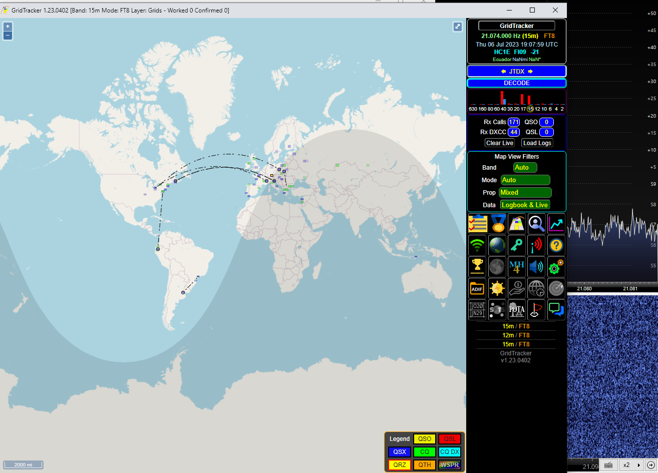

Не дивлячись на те що антенна начебто НЧ. На 15М був гарний прохід. Назбирав треків FT8 моди на RSP1 клон, без смугових фільтрів на вході, 06-07 липня 2023, мій локатор JN58TC:

Загалом антенна працює непогано. На моєму QTH, можна ще хіба збудувати хулахуп магнітну рамку для порівняння.
В SSB чув дуже слабо, Алабаму США. Східне узбережжя, Канада без проблем. діапазони 20М...15М

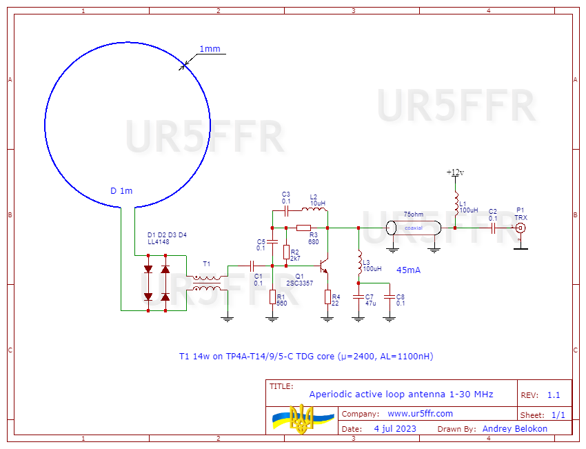

Простая апериодическая рамка. Хорошо принимает во всем диапазоне средних и коротких волн.
По качеству приема она несколько проигрывает резонансной, особенно когда включают уличное освещение.
Но зато не требует перестройки по частоте и более широкополосна.

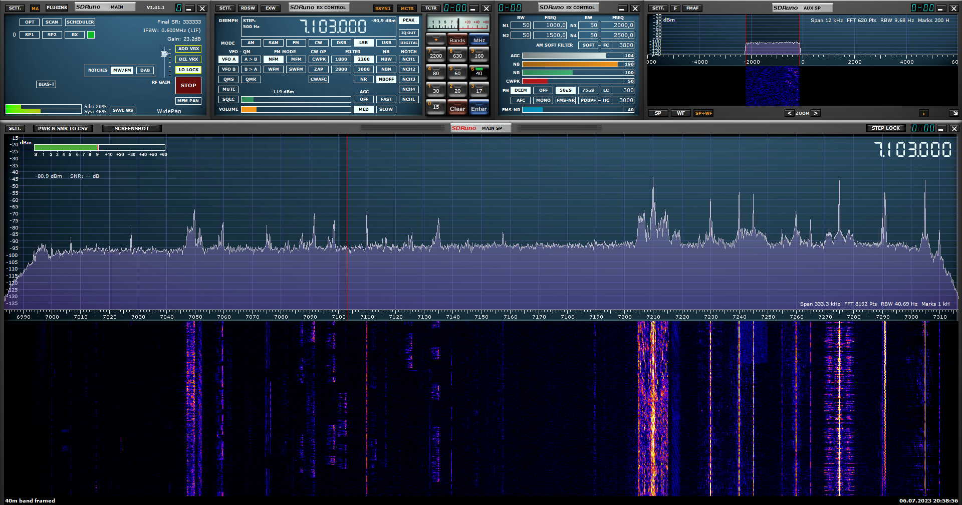

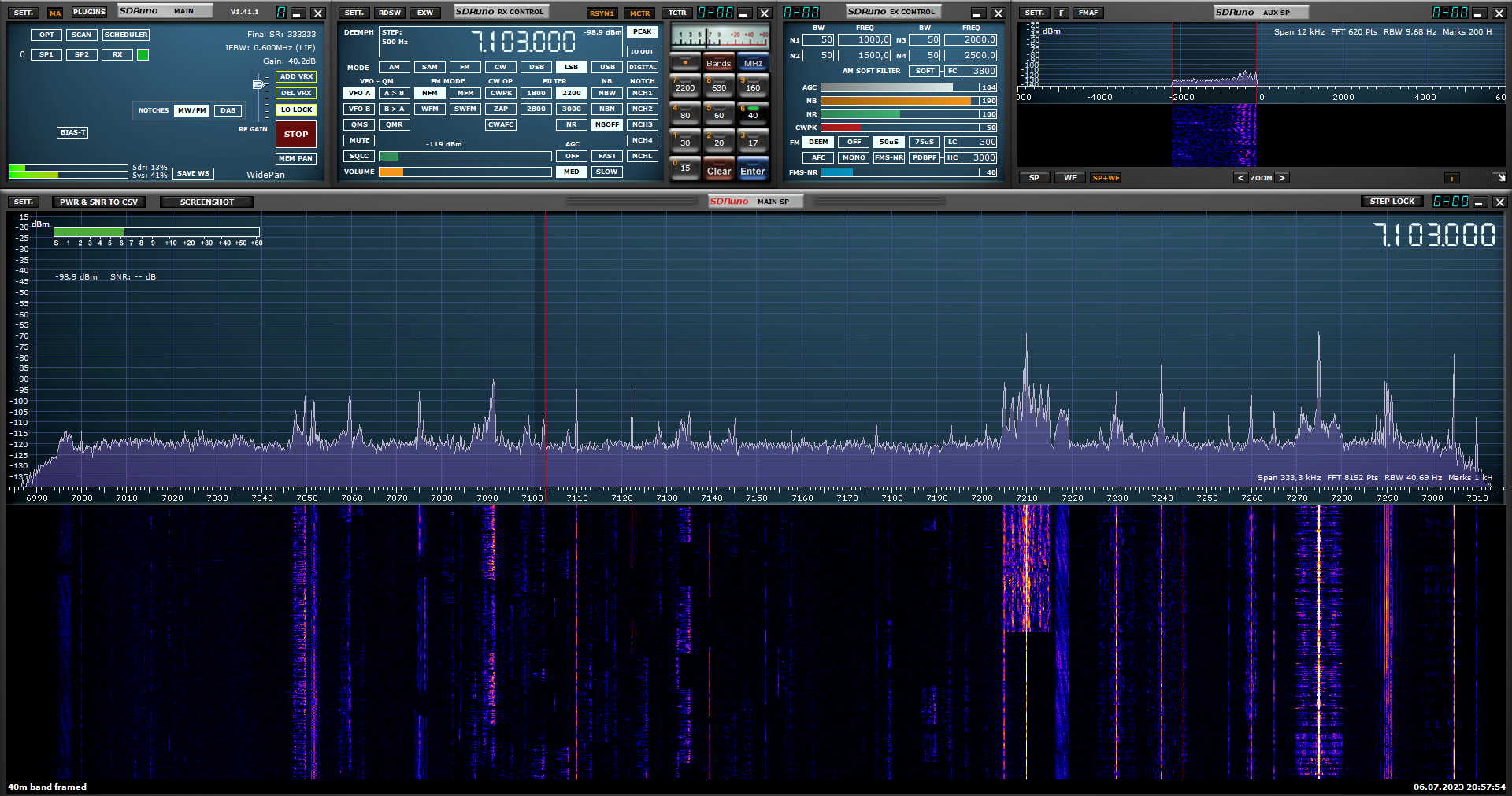

Несколько скриншотов для сравнения этой антенны с EndFeed длиной 30 метров и согласующим трансформатором 1:9.
40 метров эндфид. Уровень шума – 9 баллов
40 метров – нерезонансная рамка. Лучшее соотношение сигнал/шум. Слышны слабые станции
Метровые волны, эндфид. Прием совершенно невозможен. Слышно только несколько самых мощных станций
Метровые волны, нерезонансная рамка. Много станции, которые достаточно комфортно принимать
