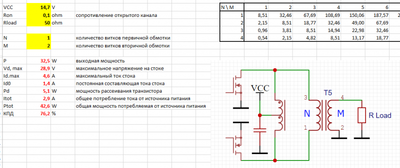

Возьмем результаты расчета для двухтактного усилителя мощности работающего в классе B на паре RD16 при напряжении питания 14,7в

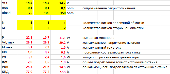

Теперь будем изменять сопротивление нагрузки
Видно, что выходная мощность падает гораздо быстрее чем прогнозирует формула для источника с выходным сопротивлением 50ом.
Важно понимать что формулы расчитывают максимальную мощность которую может выдать усилитель на заданную нагрузку. Если мы попытаемся увеличить мощность увеличивая уровень возбуждения то мы получим ограничение сигнала на выходе.
