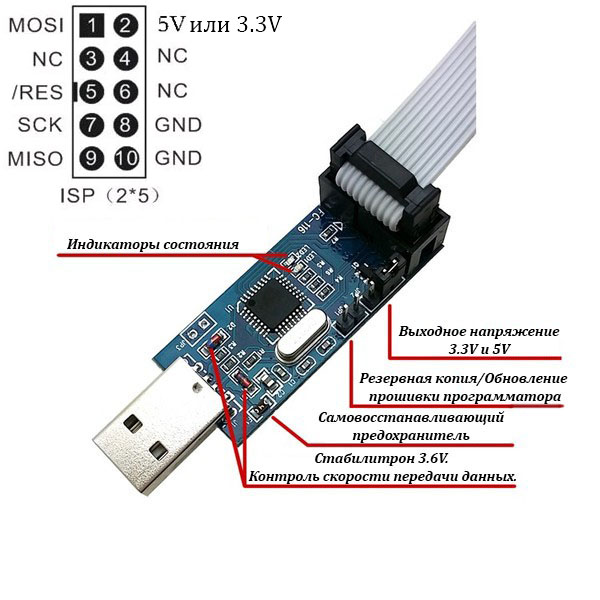

Для "лечения" необходимо перепрошить фьюзы. Для этого я использовал программатор USBASP
usbasp interface 01.jpg (94.07 KiB) Viewed 67332 times
Подключаем его к Arduino соединяя одноименные выводы программатора с выводами платы Arduino (/RES -> Reset/RST). Устанавливаем в системе драйвер для USBASP (google).

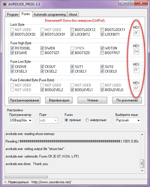

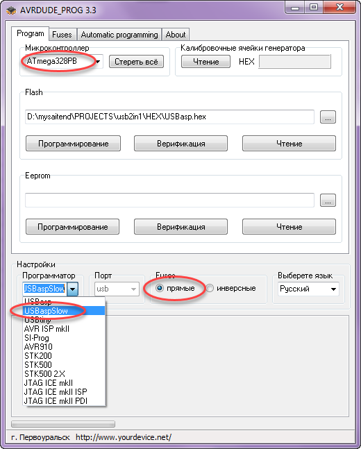

Для прошивки фьюзов удобно использовать GUI консоль для AVRDude. В моем случае дело осложнилось тем, что на платах были установлены более новые контроллеры ATMega328PB, которые имеют другую сигнатуру, из-за чего софт скачанный в сети работать не захотел. Пришлось немного подшаманить и подправить конфиги. Заодно добавил режим пониженной тактовой частоты при прошивке, т.к. дефолтное значение не соответствует factory settings, что приводит к отказы/нестабильности при прошивке.

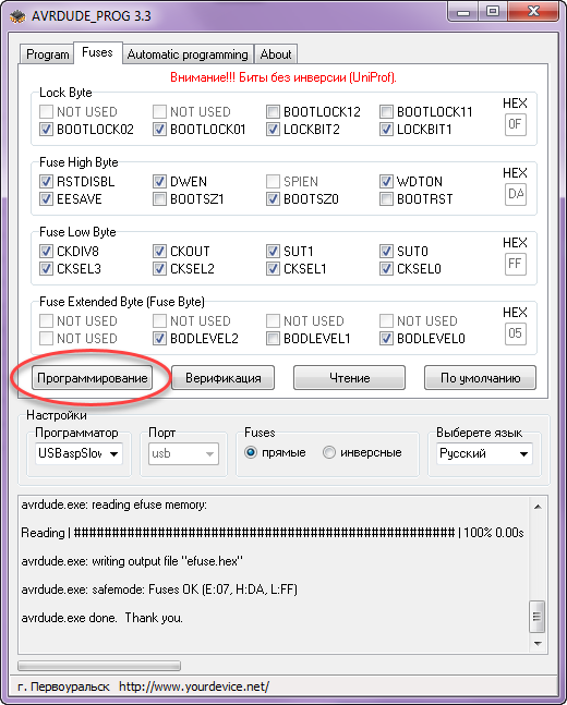

Итак подключаем контроллер к USBASP, запускаем AVRDUDEPROG. Выбираем правильный тип контроллера и программатор USBAspSlow. Фьюзы выбираем "прямые"

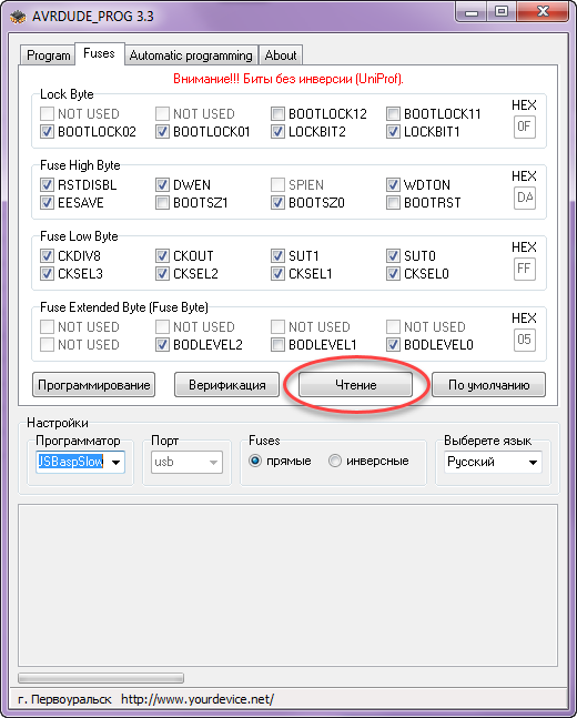

Переходим на страницу Fuses и нажимаем кнопку "Чтение"

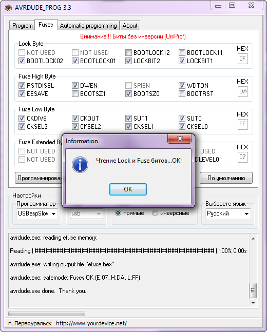

Если все ок то появится надпись
И отобразаятся текущие прошитые значения фьюзов

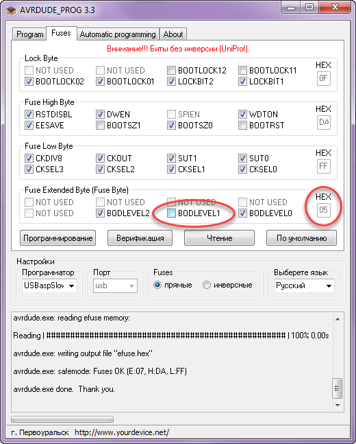

Выставляем extended fuse в значение 0x05

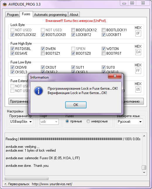

И нажимаем кнопку "Программирование"
Отключаем контроллер от программатора. Все - мы изменили фьюзы отвечающие за контроль питания. Для проверки результата можно еще раз запустить скетч отображающий фьюзы и убедиться что все в порядке.

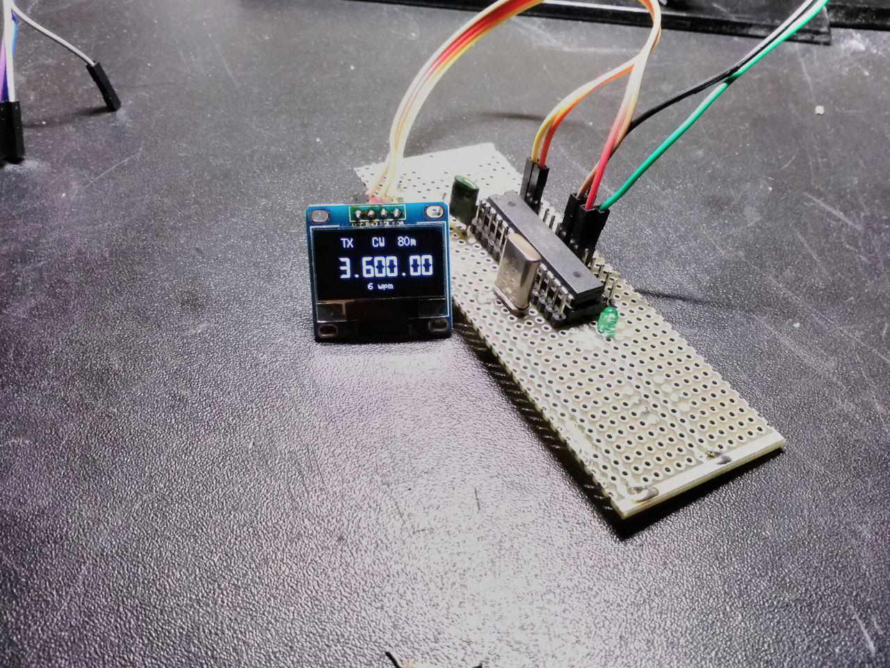

Благодарю!Андрей,не пробовали ли вы прошить обчный контролер,типа меги 328PU ,чтоб он стал ардуиной,имея только чип и программатор?У меня сейчас такая ситуация.Кварц на 16.Прошил скетч от nanovfo,не запустилось.Думаю,надо мудрить с фьюзами.Шил оптибут батником через avrdude.В ечером скину сюда,если интересно.У ж очень хочется своими руками сделать ардуину :)

Таки добил.Сделал ардуину из Atmega328PU.Воспользовался вашими советами по отношению фьюзов и питания,Андрей.Спасибо за информацию!Кварц на 16МГц,питание 3.3В,полет нормальный.
