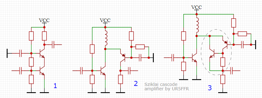

Использование пары Шеклаи иногда может привести к достаточно нетривиальным схемотехническим решениям.
Рассмотри каскодный усилитель на рисунке 1. нижний транзистор включен по схеме с общим эмиттером, а верхной - с общей базой. За счет этого минимизируется влияние емкости перехода коллектор-база (эффект Миллера), улучшается широкополосность и развязка входа с выходом. Но для хорошей работы такому усилителю нужно в два раза большее напряжение питания, так как транзисторы по постоянному току включены последовательно.
Чтобы улучшить параметры при низком напряжении питания переделаем схему чтобы транзисторы по постоянному току работали параллельно - рисунок 2. При этом транзистор работающий с включением ОБ стал другой проводимости.
Для снижения искажений и увеличения выходной мощности умощним его заменив на пару Шеклаи - рисунок 3. Этот усилитель представляет собой все тот же самый каскод ОЭ-ОБ, хотя внешне от кардинально отличается от привычного вида каскодного усилителя
