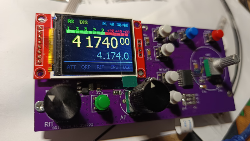

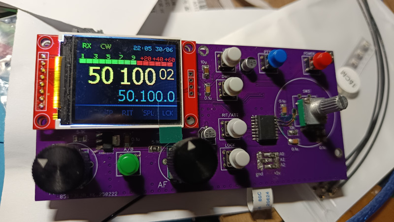

Доброго вечора. Роблю TRCVR на 50,144,432 в одне перетворення. Змінив діапазони, як описано в doc, на 50 мг все відмінно, а ось на 144 і вище немає правильної індикації перших цифр. Або місця для цифр немає, або буфер не містить усіх цифр.
Підкажіть де підкоригувати скетч. На зображенні спроба відобразити 144.174.00
P.S. На виході si5351 частота для 144 така як має бути.
