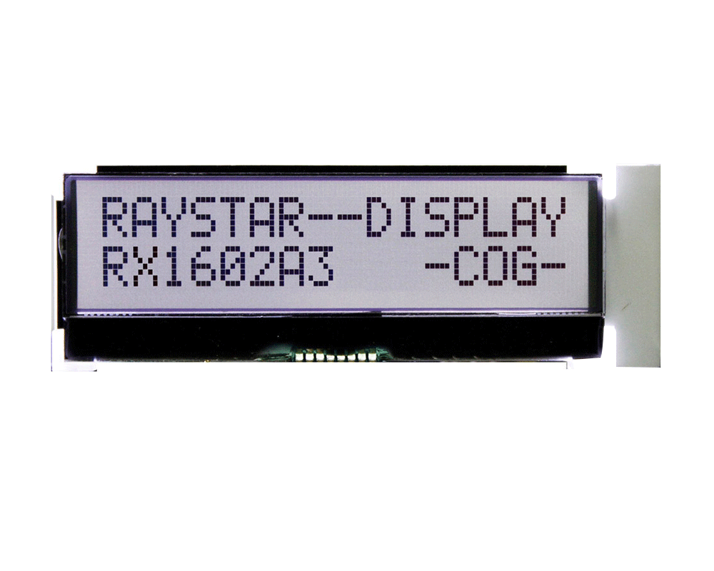

Андрей,здравствуйте.Подскажите пожалуйста,есть индикатор 1602 I2C на контроллере ST7032.Будет работать в Вашей схеме?
Posts: 2305
Re: NanoVFO
Нет, нужно дописывать драйвер. У меня есть такой COG, в первспективе прикручу его к своим синтезаторам
