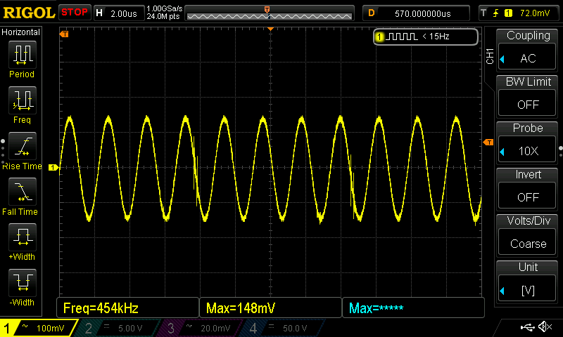

Спасибо, вечером попробую. С делителем на выходе 8307 не совсем согласен, поскольку тогда искусственно занижаем ДД адешки. Все-таки ей нужно дать требуемый сигнал. Смотрю в даташите на 8307 указан входной сигнал до +17Дбм. Перевожу в вольты и получаю около 1.58В. По идее, при закоротке вход на выход мы должны дать как раз максимально допстимый (близко) сигнал на вход АДешки. Тогда на ее выходе ДД будет тоже максимальным (стремиться к 90). А сейчас у меня 0.8В есть на входе второго фильтра, но с его выхода на вход АДешки приходит только 150мВ, то есть на порядок меньше максимального входного АДешки. На фильтриках написано LT455IW, в прошивке тоже указана частота 455000.

Применил я в качестве фильтров китайские LT455IW. Оказалось, что у них очень узкая полоса пропускания, причем не совсем 455кГц. Симптомы - при соединении вход-выход и запросе значений по r0 10 в мониторе шли цифры около 3600. Я дописал в код блок тестирования
case 't': // тест частоты ПЧ
        ReadNumber(p,&f_pch); // начальная частота поиска ПЧ
        max_pch = f_pch + 4000; // сканируем полосу в 4кГц
        freq = 1000000;
        Serial.print(f_pch); Serial.print(" <> "); Serial.println( max_pch );
        while (f_pch < max_pch) {
          Serial.print(f_pch); Serial.print("=");
          UpdateFreq();
          delay(10);
          val = analogRead(A0);
          val += analogRead(A0);
          Serial.println( val );
          f_pch += 50; // шаг сканирования
Естественно, в 4 местах кода вместо дефайна IF_FREQ нужно подставить f_pch и вначале объявить f_pch и max_pch как long переменные. Запрос теста t452000, то есть с какой частоты начинать (интервал сканирования 4кГц с шагом 50Гц). В результате в мониторе получим уровень сигнала при разных ПЧ. В моем случае частота фильтров оказалась 453800 и с ней уровень сигнала стал 4230 (более чем на 17 процентов выше).

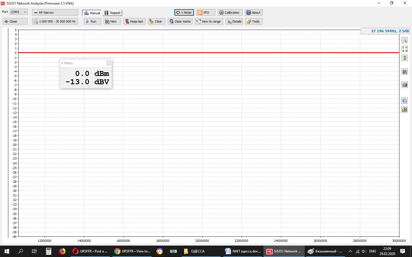

Здравствуйте! Неспешно осваиваю прибор. Генератор работает. Нет шумовой дорожки и в режиме вольтметра нечего не показывает. Куда смотреть?
Re: Si5351 Network Analyzer
Объясните пошагово что куда подключено и что вы жмете и что ожидаете получить
