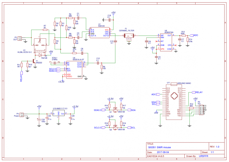

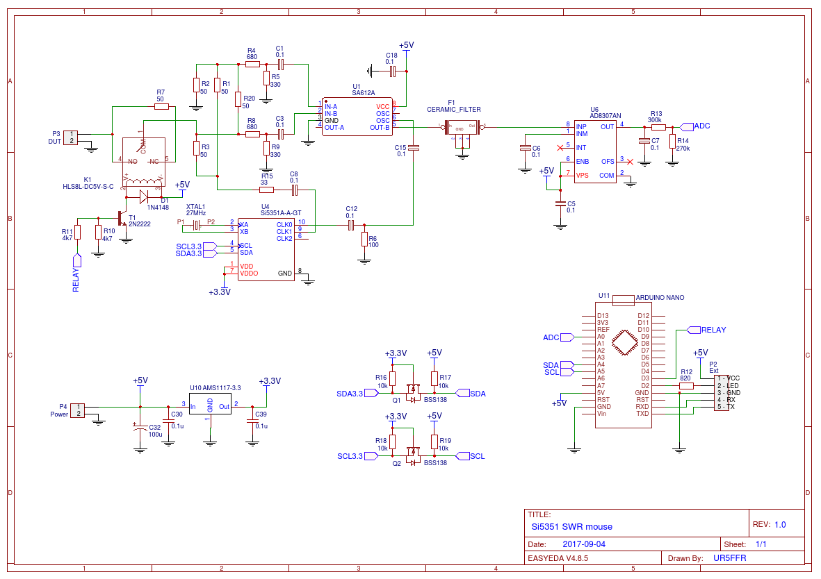

Схема SWR-mouse
Измеритель построен по схеме супергетеродина. Напряжение дисбаланса моста, образованного резисторами R1R2R3 и исследуемым устройством, подключаемым к разъему P3(DUT) преобразовывается в промежуточную частоту 455kHz смесителем на SA612. Далее напряжение ПЧ отфильтровывается керамическим фильтром и детектируется логарифмическим детектором AD8307.
Опорный сигнал на частоте измерения и сигнал гетеродина формируется с помощью Si5351. Микроконтроллер Arduino Nano управляет синтезатором частот и преобразовывает данные в цифровой вид.
Такое построение измерителя в виде селективного вольтметра позволяет проводить измерения при достаточно сильных помехах, что достаточно актуально при настройке полноразмерных антенн. Кроме этого оно устраняет проблемы связанные с прямоугольной формой сигнала на выходе Si5351.
Измерение комплексного импеданса производится путем двух замеров КСВ. В одном из них последовательно с нагрузкой включают дополнительное сопротивление R7. Управляет этим процессом коммутатор на реле K1. Путем простых вычислений зная два значения КСВ можно определить активное сопротивление и модуль реактивного сопротивления. Знак реактивности при данном методе не определяется.
Интересно, что дополнительные компоненты, отвечающие за измерение комплексного импеданса можно не устанавливать на плату. При этом устройство может измерять только КСВ.
К разъему Ext подключается модуль bluetooth HC-06 либо радиоудлинитель на HC-12. Радиоудлинитель имеет радиус действия более 500м, что позволяет настраивать антенны без ограничения на их физические размеры.
Диапазон измерений 1-150MHz. Его можно расширить до 450MHz путем измерения на гармониках гетеродина. Отображение КСВ ограничено по уровню 10, т.к. выше растет погрешность измерения и значения становятся не информативными.

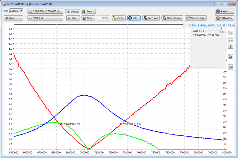

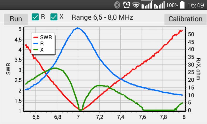

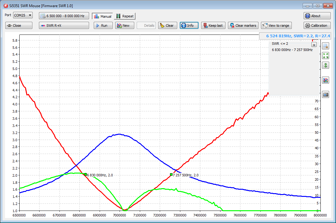

Результаты измерения можно просматривать как на компьютере под Windows, так и на планшете или мобильном телефоне под управлением Android. Ниже приведены скриншоты настройки long wire с помощью тюнера на 40м диапазон

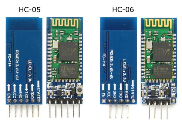

Для беспроводной работы используются "китайские" модули bluetooth HC-05 или HC-06.
Bluetooth HC-05 HC-06.jpg (77.88 KiB) Viewed 86970 times

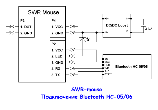

Модуль должен быть запрограммирован на битрейт 9600 бод. Обычно bluetooth модуль имеет пароль по умолчанию 1234. После включения анализатора на компьютере или планшете необходимо произвести поиск модуля и его связывание.
Схема подключения модуля к анализатору

У меня анализатор запитан от трех NiMH аккумуляторов через повышающий преобразователь. В качестве DC/DC boost можно использовать любой дешевый "китайский" преобразователь.

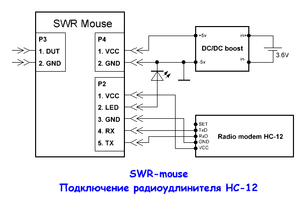

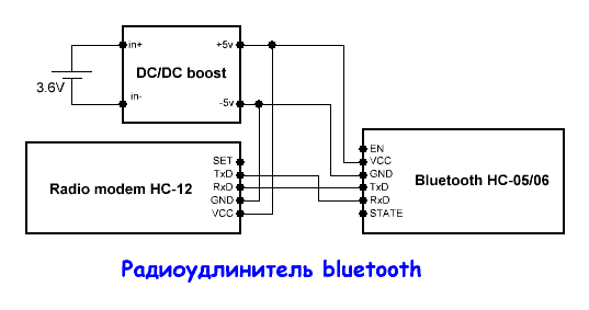

В случае если необходим больший радиус действия анализатора то используем "удлинитель" на радиомодемах HC-12
Radiomodem HC-12.jpg (97.85 KiB) Viewed 86970 times
Этот радиомодем использует SI4463 и работает мощностью до 100мвт в диапазоне частот 433MHz. Он удобен тем, что имеет интерфейс последовательного порта. Скорость обмена по умолчанию - 9600 бод. Подключение радиомодема к анализатору

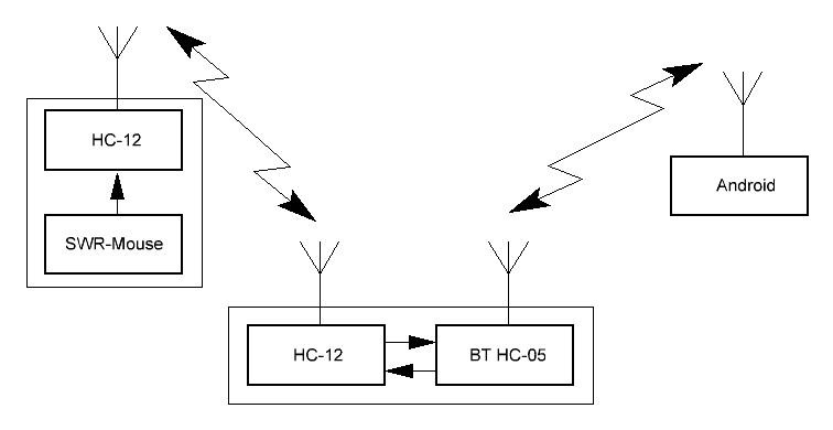

Общая структура микро-сети выглядит следующем образом

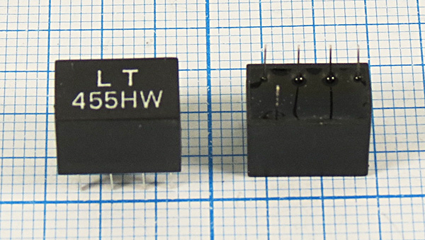

7. пьезофильтр пятиштырьковый на 455кГц. полоса пропускания не критично, но чем уже тем лучше. я использовал такие:
