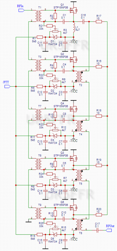

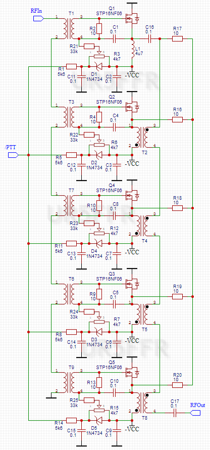

Многобукв, пора бы и схему в студию выкатить. Итак схема :)
Выглядит необычно, да? :) Разберем ее по косточкам.
Итак у нас 5 идентичных каскадов усиления. Каждый каскад - это усислитель в классе В по схеме с общим истоком, но у которого заземлен сток. Питание при такой схемотехнике ОТРИЦАТЕЛЬНОЕ!
Входы и выходы соединены последовательно. Итого на каждый каскад приходится 50/5=10ом нагрузки и такое же входное сопротивление.
Входной сигнал с помощью трансформаторов T1T3T6T7T9 делится на пять равных частей. Возбуждение подается в затвор относительно истока.
Ток покоя для каждого транзистора выставляется отдельно и составляет 50ма. Общий ток покоя усилителя - 250ма.
На выходе применена схема сложения мощностей по напряжению. В нее входят трансформаторы T2T4T5T8 и резисторы R16R17R18R19R20. Трансформаторы выполнены в виде трансформатора на длинной линии.

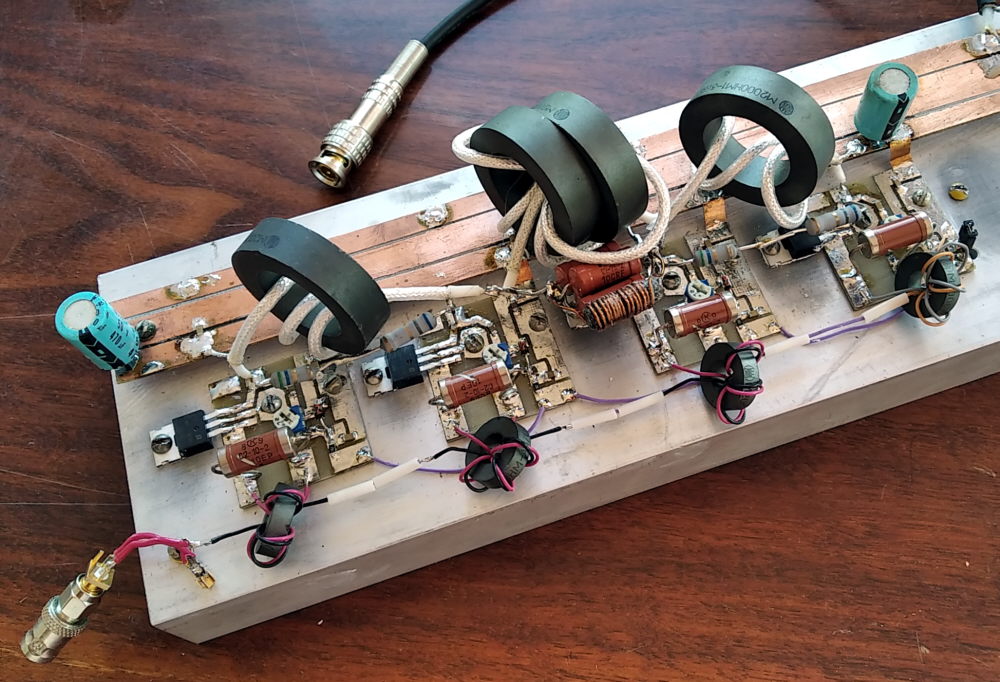

Усилитель был смакетирован (слабонервым лучше не смотреть)
Трансформаторы на длинных линиях выполнены из коаксиала. Ферритовые кольца 2000НМ. 3 витка дает около 30uH индуктивность. В первой версии стояли ферритовые трубки и один виток (кабель просто продет) с индуктивностью 12uH. Но длительная эксплуатация на передачу приводила к их серьезному нагреву. При этом самая большая нагрузка по мощности приходится на самый нижний по схеме трансформатор T8. В результате нижный транзистор при длительной работе вылетел. После замены трубок на большие кольца нагрев существенно уменьшился. Вылетов транзисторов не наблюдалось.
На выходе усилителя обязательно применение ФНЧ (на схеме не показан). У меня стоят простые 5го порядка на колечках T68.
Усилитель показал вполне адекватные результаты при длительной работе в эфире.
По крайней мере кацапы были очень довольны :) Даже не просили добавить мощности :)
На выходе при питании 24в порядка 100-150вт. Подводимая мощность около 220вт. Блок питания китайский импульсник MeanWell 24в/14,5А. Для раскачки усилителя достаточно 5-6вт

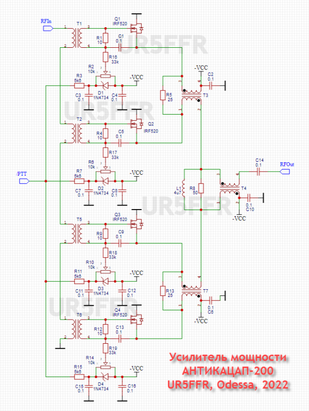

Транзисторы STP16NF06, примененные в первоначальной схеме, имеют максимальное напряжение исток/сток 60в. При 24в питания на стоке присутствует удвоенная амплитуда 48в, что достаточно близко к максимально допустимой. Это не позволяет увеличивать мощность за счет увеличения напряжения питания. Соответственно если мы хотим больше мощности то придется ставить больше транзисторов, что приведет к более громоздкой схеме.
Для новой схемы были выбраны более высоковольтные IRF520. Предельное напряжение на стоке у них 100в. А это позволит поднять напряжение питания вплоть до 44-48в.
Количество транзисторов уменьшено до 4, а сама схема сложения мощностей выполнена симметрично.

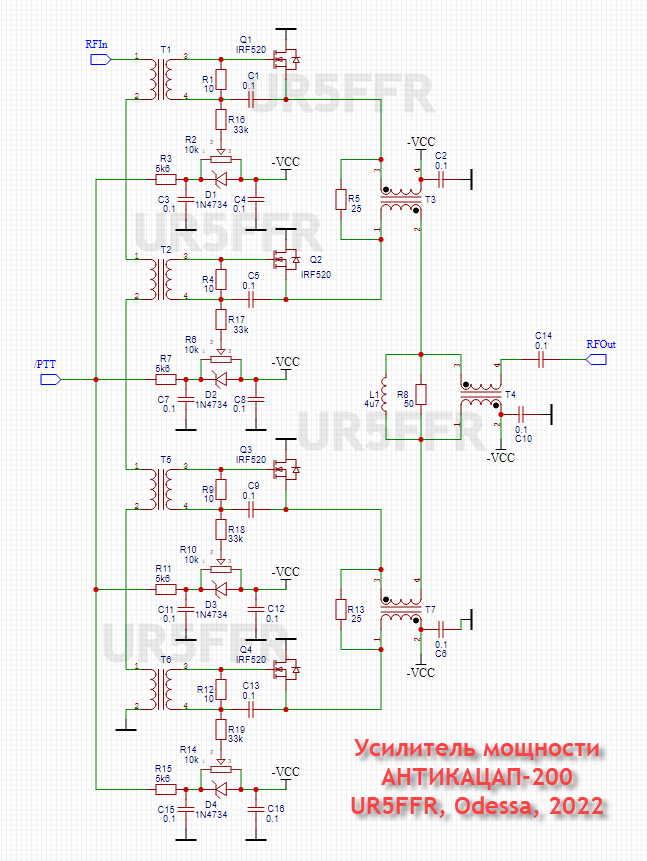

Усилитель содержит четыре идентичных модуля усиления, работающих в классе В. Мощности верхних двух модулей на транзисторах Q1Q2 складываются с помощью сумматора на T3. Мощности нижних модулей Q3Q4 складываются соответственно в сумматоре на T7. Финальное сложение мощностей происходит в сумматоре на T4.
Резисторы R5R13R8 - баластные, на них рассеивается мощность в случае рассогласования каналов.
Применены сумматоры складывающие напряжения. Для них сопротивление источников в два раза меньше чем сопротивление нагрузки. Таким образом каждый из модулей работает на сопротивление нагрузки 12.5ом.

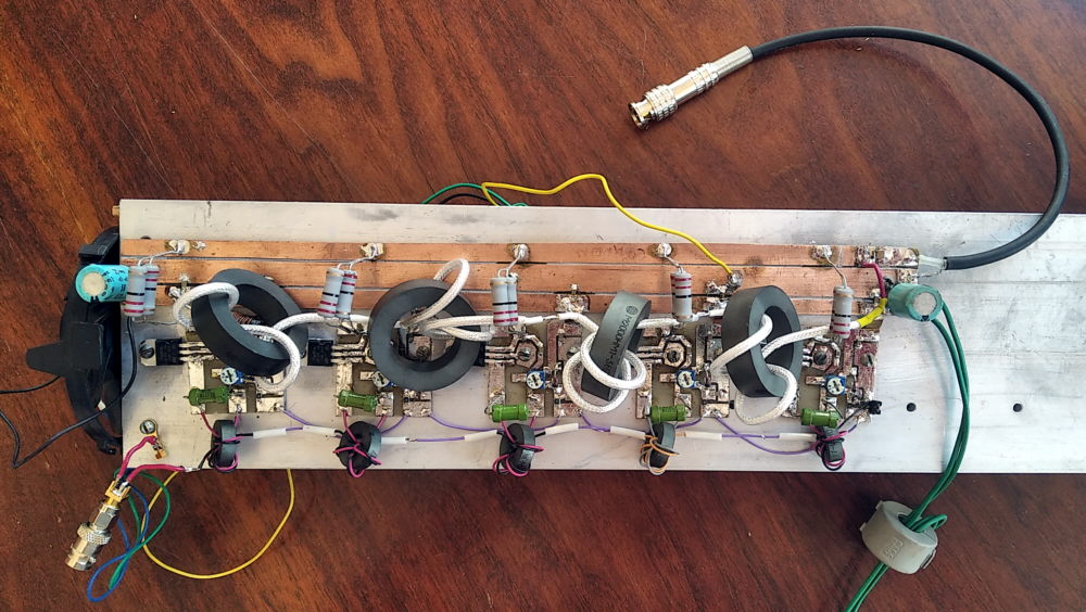

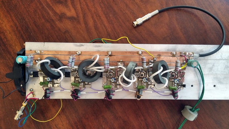

Конструктив понятен из фото. Кольца использованы с проницаемостью 2000НМ. Входные трансформаторы - скруткой 4 витка. T3T7 - 3 витка коаксиала, T4 - 5 витков коаксиала. Везде соблюдаем фазировку - это очень важно для корректной работы сумматоров мощности.
Дроссель L1 намотан на ферритовом стержне и содержит 14 витков при индуктивности 4.7uH. Он необходим для замыкания по постоянному току, так как питание трензисторов осуществляется через обмотки трансформаторов.
Конденсатор на выходе C14 - smd высоковольтный на 1кв. Все остальные конденсаторы - обычные smd 1206.
После усилителя ОБЯЗАТЕЛЬНО применение ФНЧ выбранного диапазона - это не push-pull где можно ограничиться одним ФНЧ на 30МГц.
Общий ток покоя усилителя 200мА - по 50мА на транзистор. При питании от 24в и подаче на вход 5вт на выходе получено ровно 100вт (200в пик-пик). При повышении напряжения питания до 30в на выходе при раскачке 11вт получаем на выходе 170вт. Максимальное напряжение питания - 45в.
В тестовом прогоне усилитель отработал два часа в непрерывном режиме при питании 24в (100вт на выходе). Работали два "компьютерных" вентилятора 12ти вольтовых включенных последовательно - один охлаждал радиатор, второй - трансформаторы. Полет нормальный - кацапы были очень довольны :)
