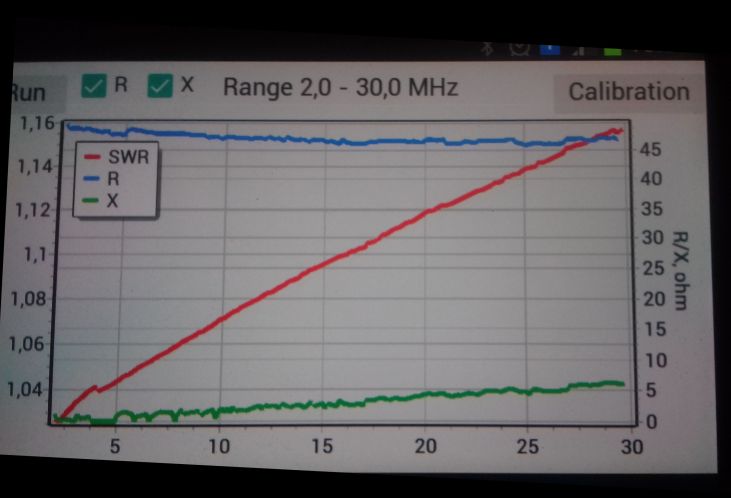

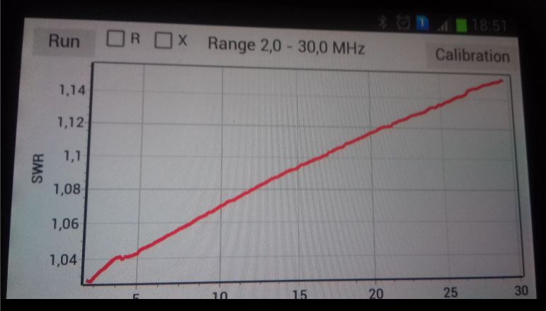

так и начал делать, задал пару пустых АТ команд в терминальной программе, а потом думаю - попробую на смартфоне еще раз приконектиться. Получил неожиданный результат - все прошло нормально, сделал калибровку, померял КСВ на заглушке в 50 ом , и на смартфоне нарисовались графики
Как объяснить это чудо даже не знаю. Сорри за беспокойство, но сейчас связь через блютус работает.
Только светодиод блютусный не моргает. Там надо подбирать сопротивление или он и не должен моргать?

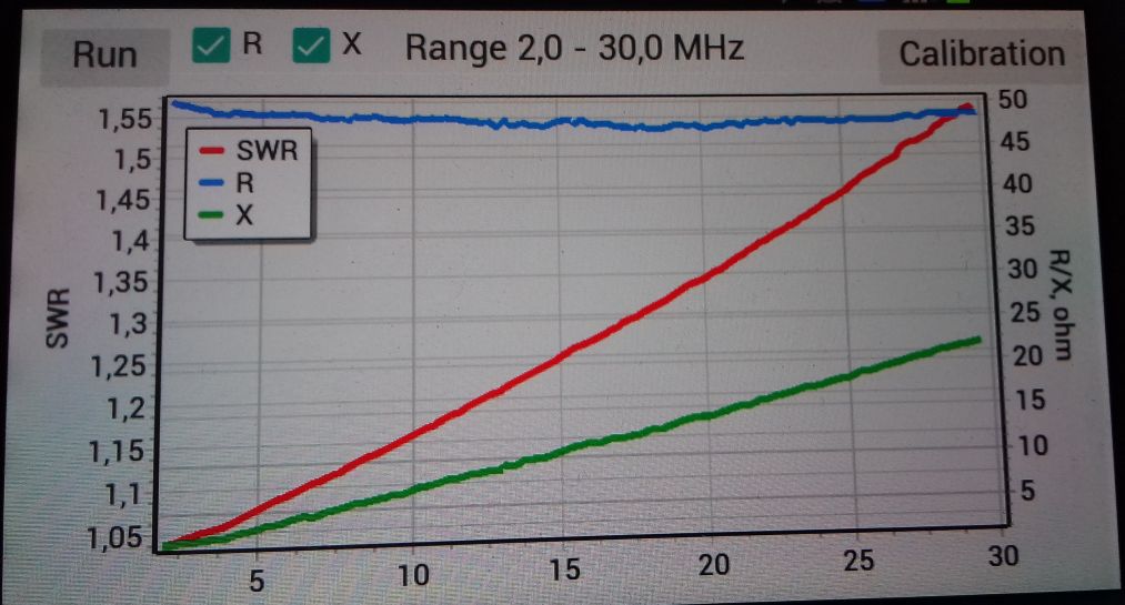

Прибор откалибруйте - у вас КСВ на 30МГц зашкаливает
andrst
Joined: 11 Sep 2019, 11:48
Позывной: UR5RJW
Post by andrst »
На вход вместо проводков по 10 см поставил коаксиальный кабель, откалибровал.
Сейчас норм?
Да, так гораздо лучше
